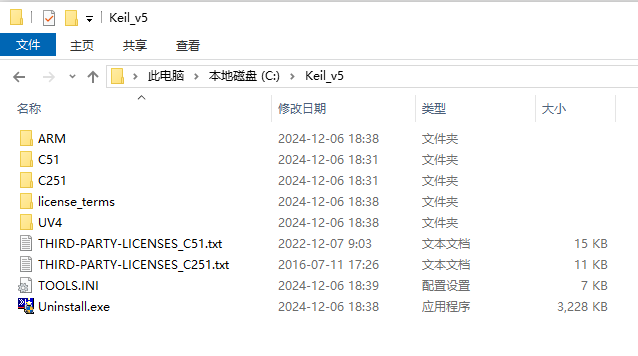

 楼主| 发表于 2024-12-6 18:40:47 | 显示全部楼层
之前的keil软件不同版本安装在了不同的目录里面,搞错了,不应该这样,
要安装在一起(C:\Keil_v5),感谢群内大佬阿阿A不说害怕的解惑:
厂家就只做了一款软件
被拆开 做成3个产品卖钱
你现在安装到一起了. 实际它就是一个
启动的时候是空的. 啥也没有不指定是啥. 根据你打开或者创建什么工程来区分的
安装完成后的根目录是这样的

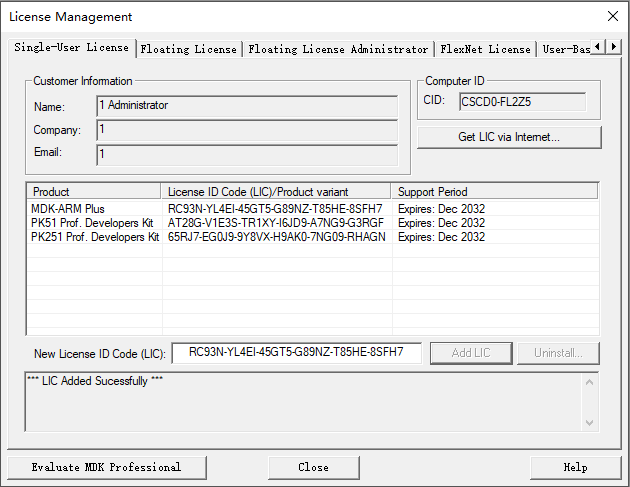

 楼主| 发表于 2024-12-6 18:52:55 | 显示全部楼层
之前软件目录安装错了,不同版本要全部安装到一个目录下面
安装后的照片
注册需要分开不同的版本进行注册,我目前安装了C51 C251 ARM 需要分开注册,注册完成是这样的

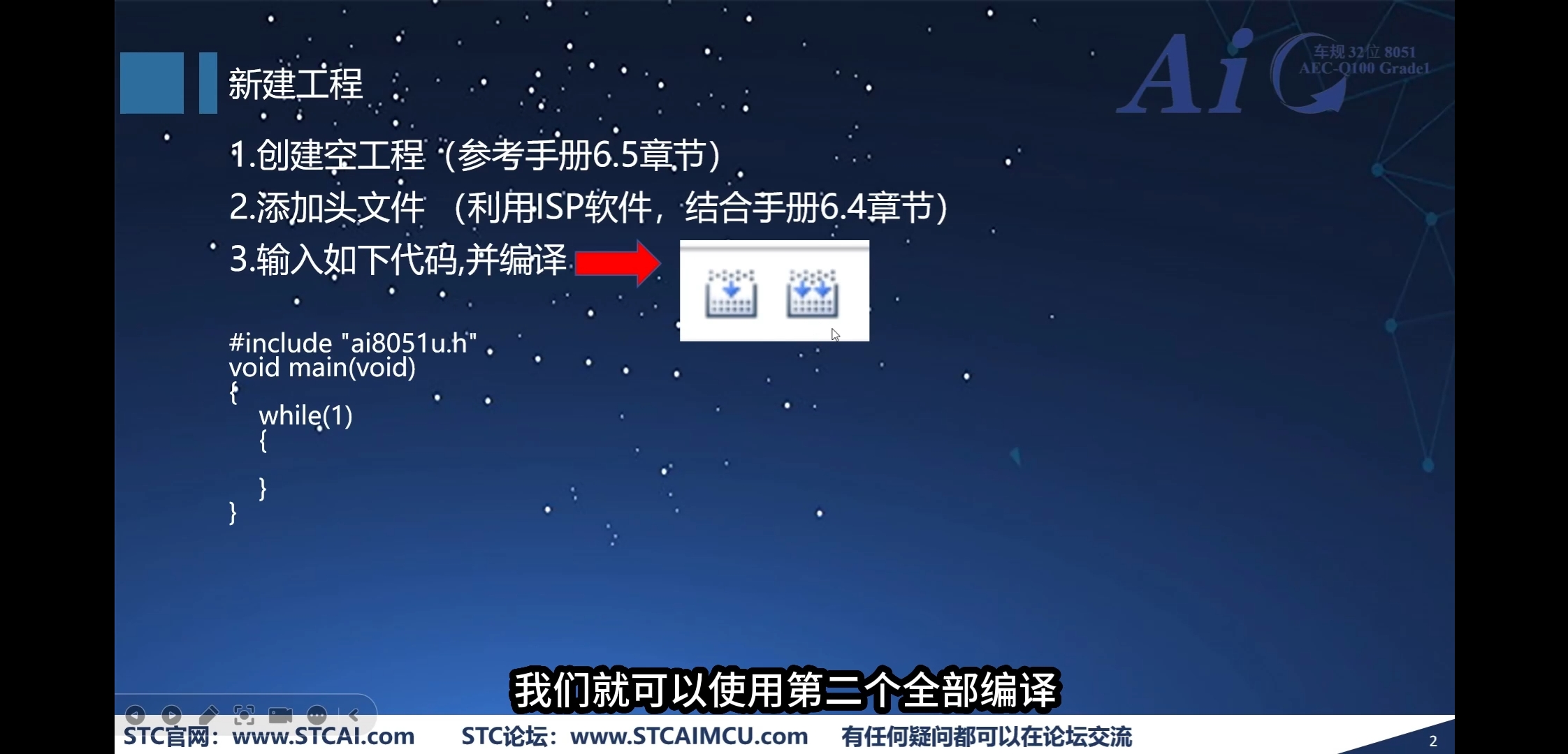

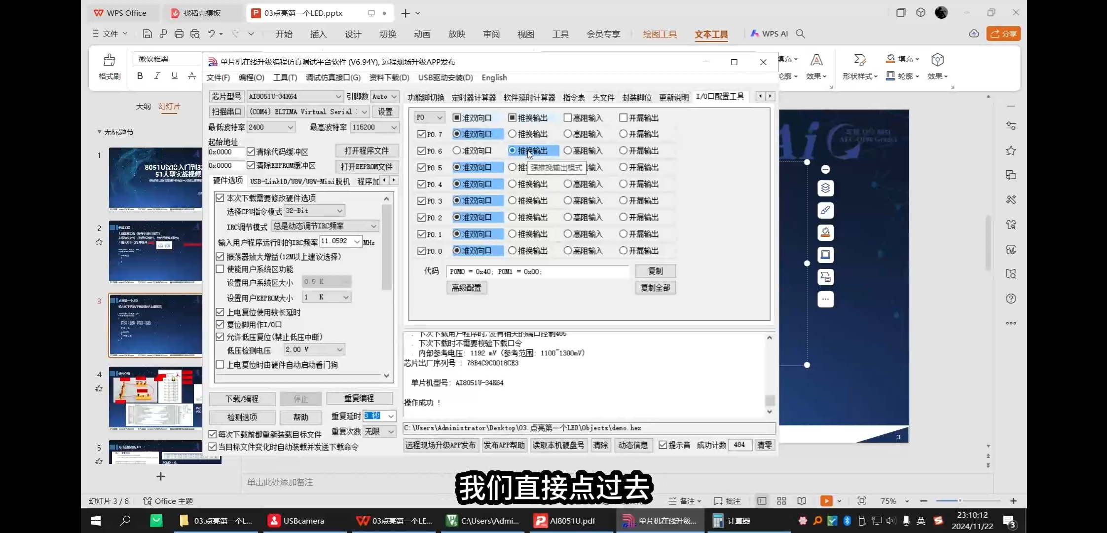

 楼主| 发表于 2024-12-7 08:07:25 来自手机 | 显示全部楼层
第三集刚刚看完,新建工程,点亮LED,配置IO口,使用stc工具配置IO口 Screenshot_20241207_075556_com.tencent.mm.png Screenshot_20241207_073918_com.tencent.mm.jpg Screenshot_20241207_080053_com.tencent.mm.jpg

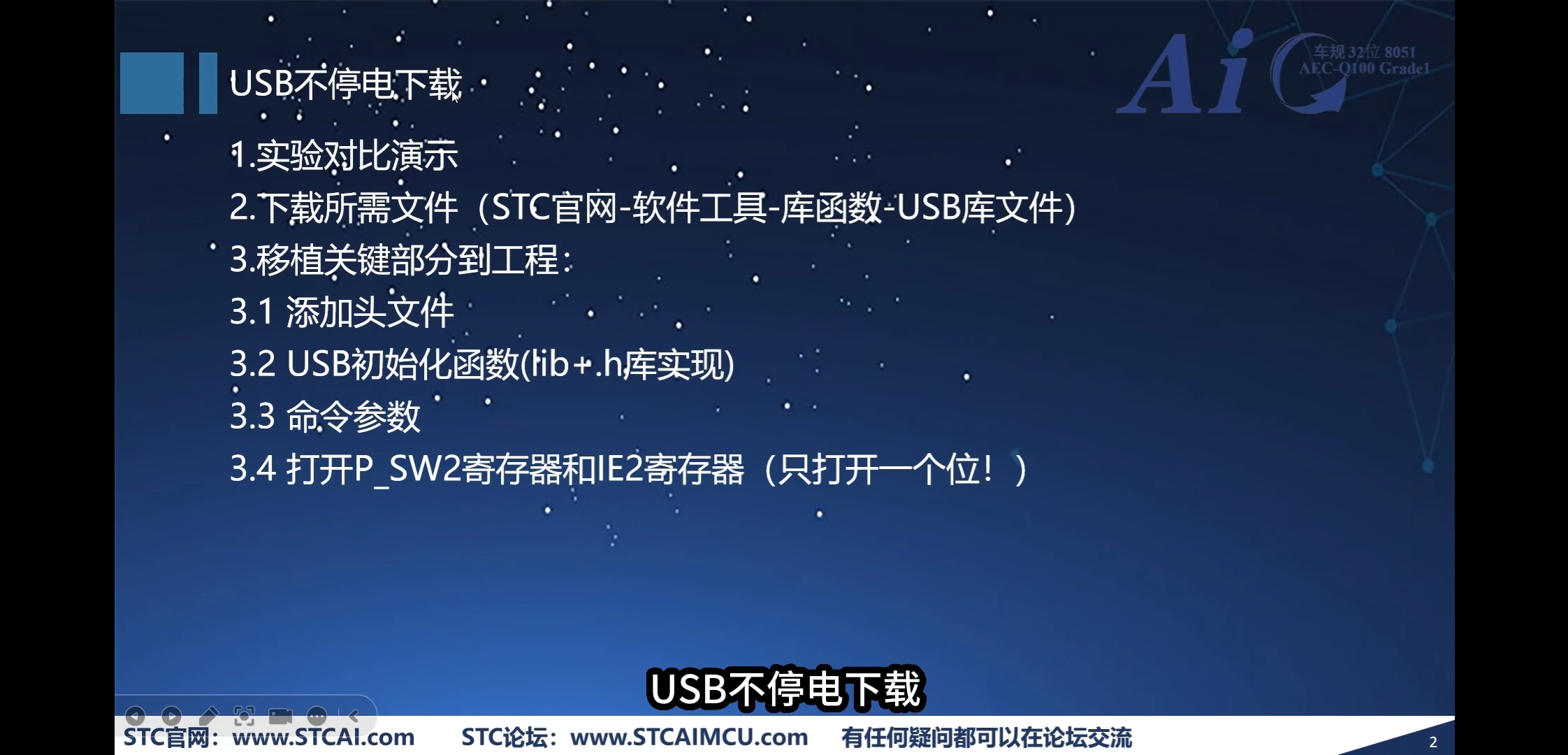

 楼主| 发表于 2024-12-8 07:43:37 来自手机 | 显示全部楼层
第4集讲了如何USB自动下载
这集是昨天学的,今天早上打卡的
1 直接下载和按钮重启下载的效果比较
2 下载文件,STC官网-软件工程-函数库-USB库函数
3 移植关键代码和文件到工程
3.1添加头文件.lab和.h
3.2USB初始化函数
3.3复制命令参数
3.4开中断等寄存器

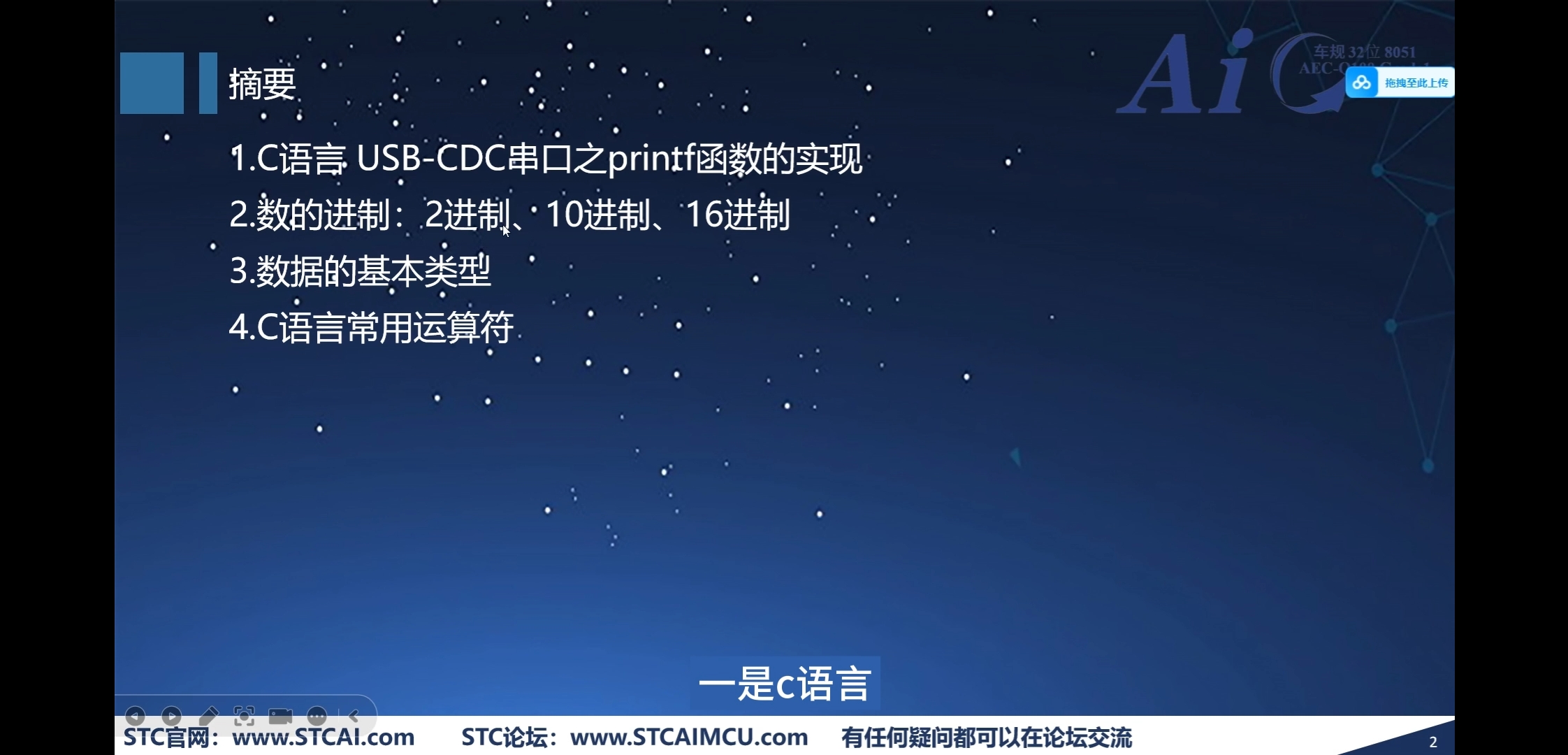

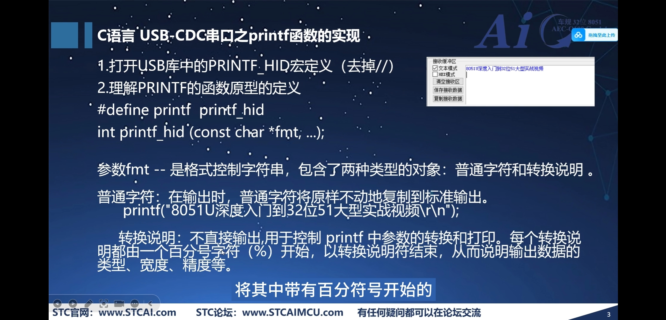

 楼主| 发表于 2024-12-8 10:10:18 来自手机 | 显示全部楼层
第5集学习完了,共4个知识点
USB-CDC串口之printf函数的实现;没怎么掌握,后面在回顾
数的进制,以前就会
数据的基本类型,以前也会
C语音的常用运算符,以前也会,复习了
