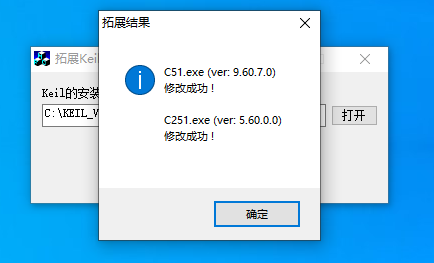

发表于 2024-12-9 19:08:28 | 显示全部楼层

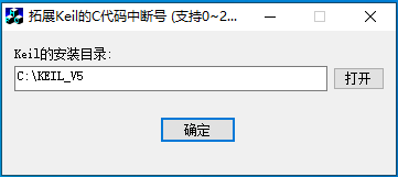

下载中断扩展插件
这样就好了

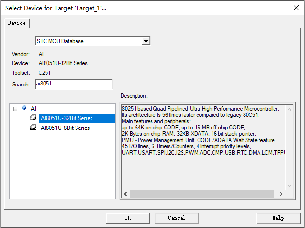

再来回顾一下开发环境的搭建
1.安装keil软件,C51 C251 ARM(好像是管STM32系列的)
2.注册机激活keil,要分3次激活,分别为C51 C251 ARM
3.下载ISP 软件,添加芯片包
4.下载keil扩展中断号的软件
也就这些吧

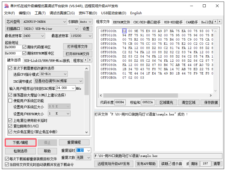

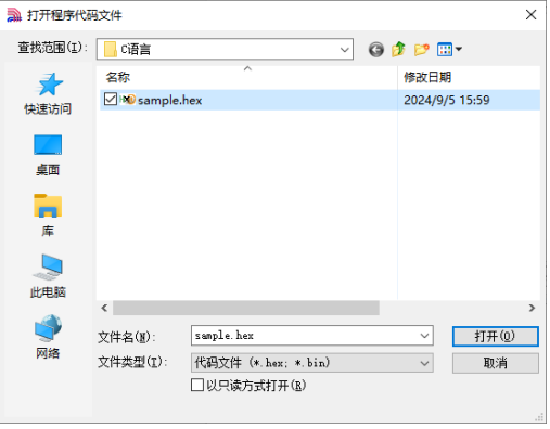

发表于 2024-12-9 19:24:36 | 显示全部楼层

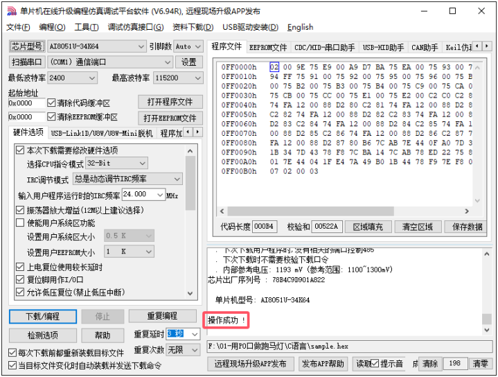

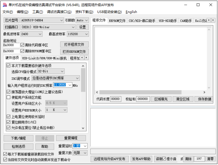

下载第一个程序到实验箱
首先使用 USB 线将实验箱与电脑正确连接,然后打开 AIapp-ISP-v6.94R 或以上版本。
在上面的界面中,下面几点需要注意: 1、 单片机型号选择“AI8051U-34K64”。 2、 实验箱 使用硬件 USB 接口下载。进入 USB 下载模式需要先按住实验箱上的 P3.2/INT0 按键(P32 接地),然后按一下 ON/OFF 电源按键 / 断电,接着松开 ON/OFF 电源按键 / 上电,最后可松开。 P3.2/INT0 按键。正常情况下就能识别出“(HID1) USB Writer”设备。 点击界面中的“打开程序文件”按钮,在出现的打开程序代码文件的对话框中选择需要 下载的文件。
文件正确打开后,点击界面中的“下载 / 编程”按钮开始下载代码
下载成功,会出现如下画面:

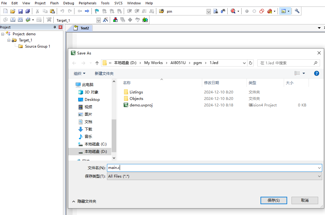

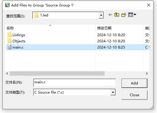

发表于 2024-12-10 08:27:32 | 显示全部楼层
新建工程
新建一个文件保存为main.c文件在工程目录下面
将刚刚新建的main.c文件添加到工程里面(点一下add就好了)

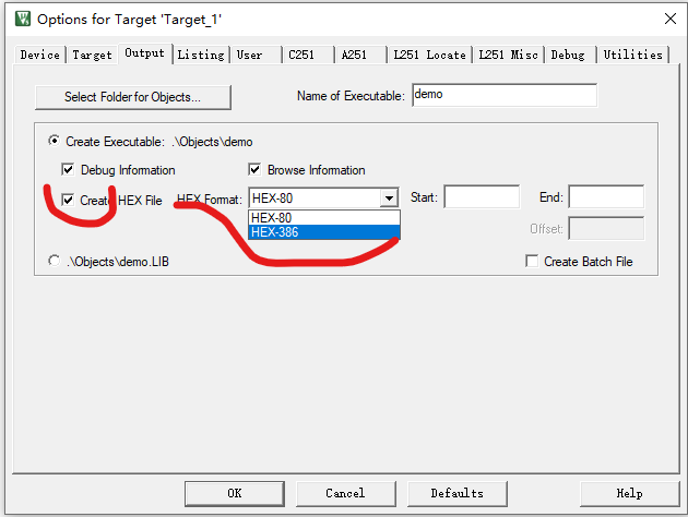

设置项目 5(HEX 文件格式设置)
“Options for Target ' Target 1'”窗口中选择“Output”选项页,勾选其中的“Create HEX File”选项。若 程序空间超过 64K,则“HEX format”必须选择“HEX-386”模式,只有程序空间在 64K 以内,“HEX format”才可选择 “HEX-80”模式;---这一项暂时选择HEX-80
完成上面的设置后,鼠标单击如下图所示的编译按钮,如果代码没有错误,即可生成 HEX 文件

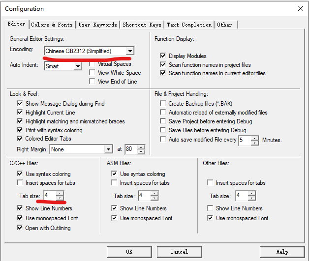

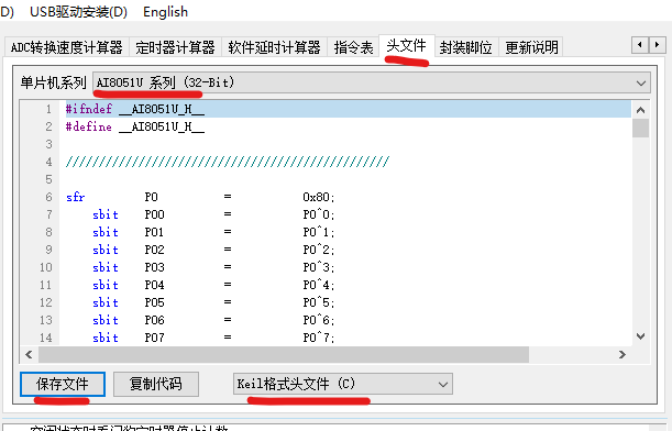

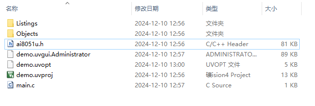

发表于 2024-12-10 13:07:29 | 显示全部楼层
添加头文件,编写一个最简单的工程
c 语言中 include 用法
#include 命令是预处理命令的一种,预处理命令可以将别的源代码内容插入到所指定的位置。 有两种方式可以指定插入头文件:
#include <文件名.h>
#include "文件名.h"
使用尖括号< >和双引号" "的区别在于头文件的搜索路径不同: 使用尖括号< >,编译器会到系统路径下查找头文件;
使用双引号" ",编译器首先在当前目录下查找头文件,如果没有找到,再到系统路径下查找。
这里我们将头文件放到程序根目录下使用双引号来引用头文件
将下载下来的ai8051u.h文件复制到程序根目录下,并编写代码
修改一下代码编码格式和tab缩进

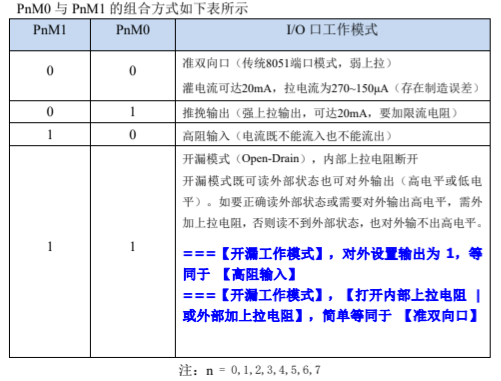

13.2 配置 I/O 口
每个 I/O 的配置都需要使用两个寄存器进行设置。
以 P0 口为例,配置 P0 口需要使用 P0M0 和 P0M1 两个寄存器进行配置,如下图所示:
即 P0M0 的第 0 位和 P0M1 的第 0 位组合起来配置 P0.0 口的模式 即 P0M0 的第 1 位和 P0M1 的第 1 位组合起来配置 P0.1 口的模式 其他所有 I/O 的配置都与此类似。
注意:
0 0 准双向口(传统8051端口模式,弱上拉)
灌电流可达20mA,拉电流为270~150μA(存在制造误差)
0 1 推挽输出(强上拉输出,可达20mA,要加限流电阻) 1 0 高阻输入(电流既不能流入也不能流出)
1 1
开漏模式(Open-Drain),内部上拉电阻断开 开漏模式既可读外部状态也可对外输出(高电平或低电 平)。如要正确读外部状态或需要对外输出高电平,需外 加上拉电阻,否则读不到外部状态,也对外输不出高电平。
===【开漏工作模式】,对外设置输出为 1,等 同于 【高阻输入】
===【开漏工作模式】,【打开内部上拉电阻 | 或外部加上拉电阻】,简单等同于 【准双向口】
注:n = 0,1,2,3,4,5,6,7
虽然每个 I/O 口在弱上拉(准双向口)/强推挽输出/开漏模式时都能承受 20mA 的灌电流(还是要加限流 电阻,如 1K、560Ω、472Ω 等),在强推挽输出时能输出 20mA 的拉电流(也要加限流电阻),但整个芯片 的工作电流推荐不要超过 90mA,即从 VCC 流入的电流建议不要超过 90mA,从 GND 流出电流建议不要超过 90mA,整体流入/流出电流建议都不要超过 90mA。
