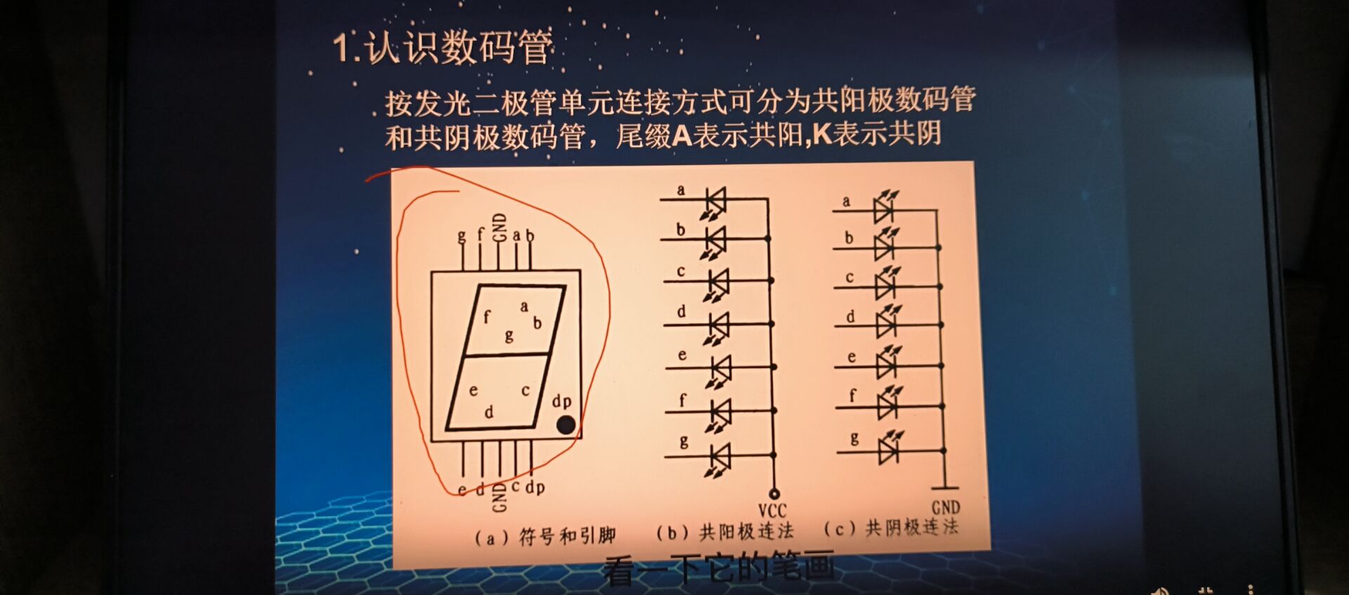

第九集 数码管学习记录(上)
数码管介绍
数码管本质就是由LED组成的,每一段笔画一个LED,有一位和多位数码管
数码管又分为共阳极和共阴极,共阳极顾名思义,将数码管中的8个LED阳极接在一起,共阴极道理也一样。
数码管的应用
选中数码管的COM端,输出高或低电平选中对应数码管(高低电平由共阳极共阴极决定)
然后在对应端口输出断码即可显示

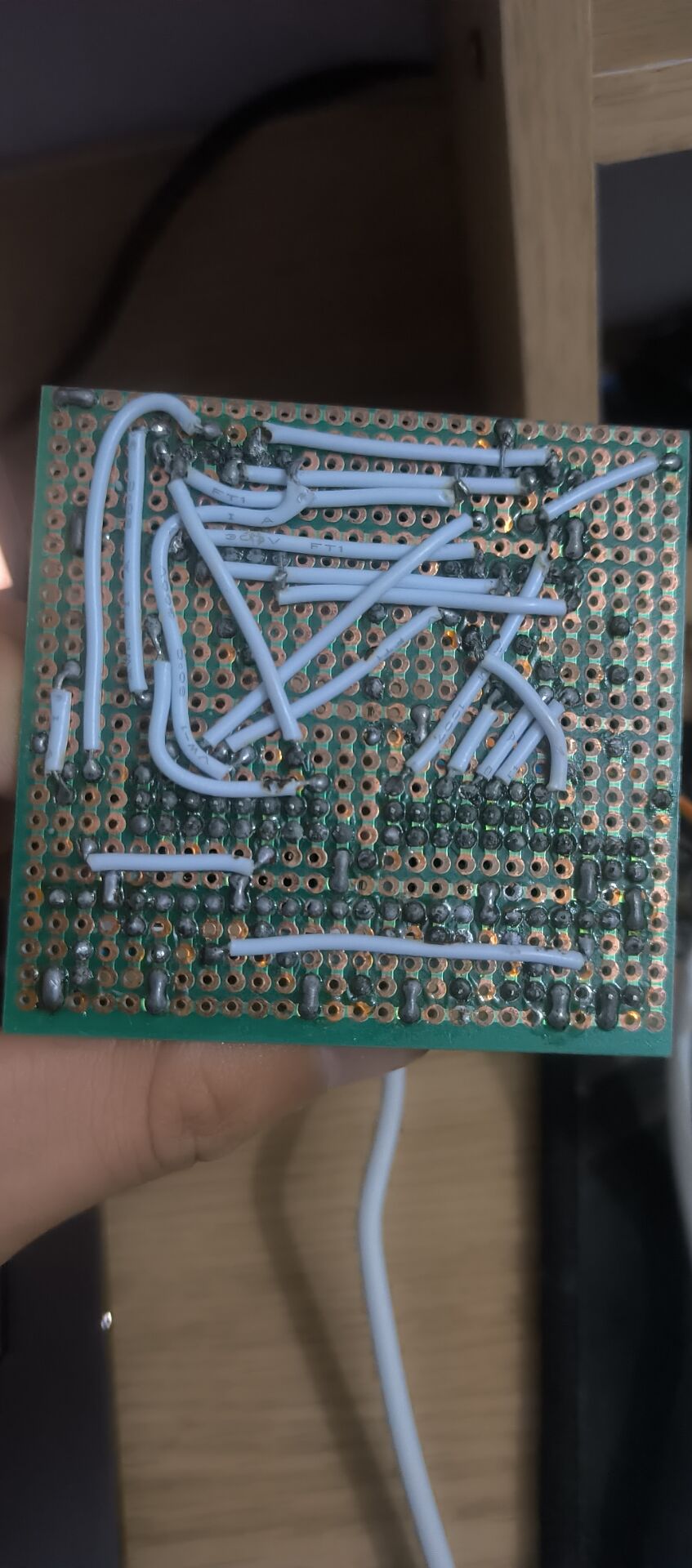

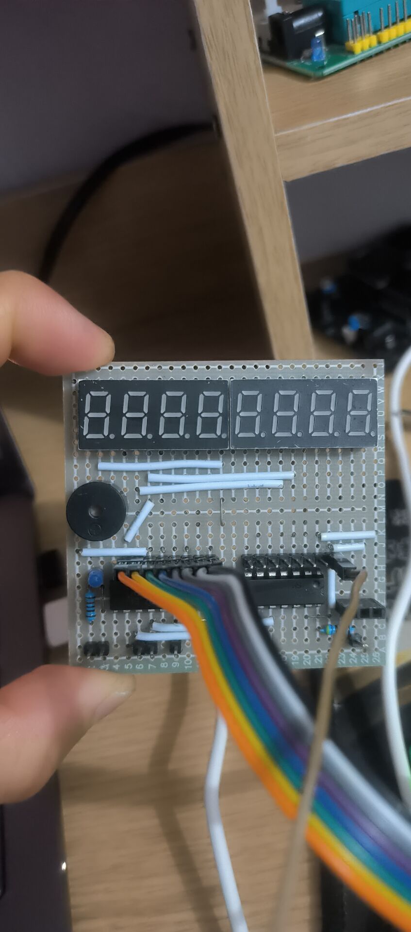

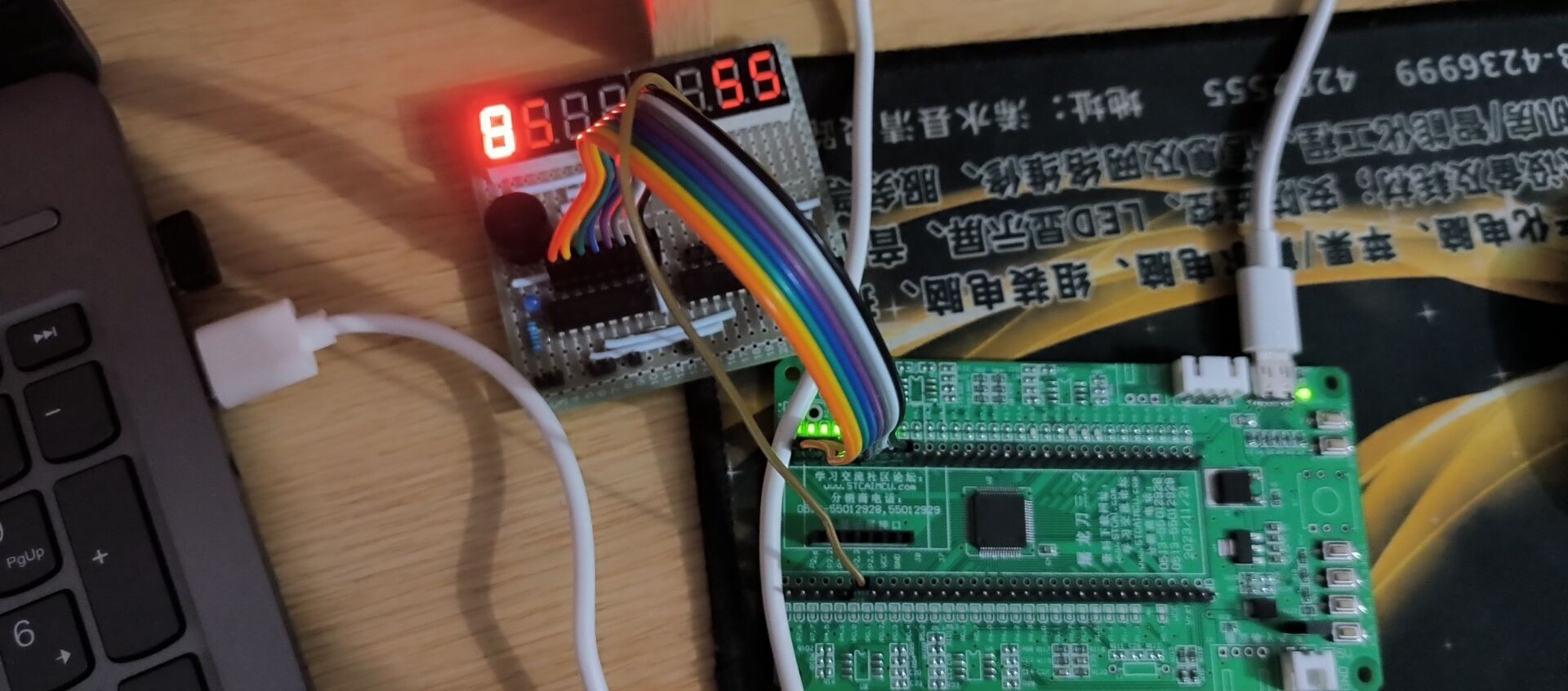

下面是我自己焊的数码管,不知道为啥显示有点小瑕疵
没有选中的端口也会亮一点点

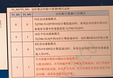

定时器的工作原理及配置
1.选择要配置的定时器如T0、T1配置TMOD对应的定时器
2.TMOD的配置,就拿T0比喻,
第1位GETE位,置1开启定时或计数由外部加TR0决定为零TR0单独决定开启如下图
第2位C/T选择位,C为计数器,T为定时器,置1选择定时器,置0选择计数器
第3位和第4位一起的如下图
3.AUXR的配置,可以设置定时器分频或者不分频,默认为12分频(12个脉冲加一)
也可以设置成不分频,将AUXR中的对应定时器置一可以写成AUXR|=0x80;(定时器0)
4.TCON配置,设置定时器0开启TR0=1;设置定时器0中断开启ET0=1;TCON中还有个中断标志位寄存器中断溢出自动置1,硬件自动清零。
5.中断使能寄存器,配置EA=1,开启总中断
6.配置TL0,TH0,就是一堆计算然后赋值给这两个寄存器,具体就不多说了(还是建议直接生成,知道这两个寄存器就好,自动生成又快又准确)

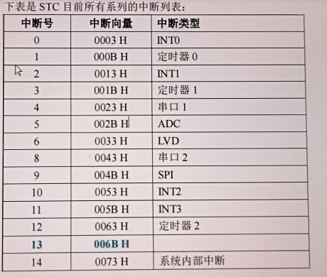

6.中断服务函数的书写,void XXX( )interrupt 1
后面这个interrupt 1 是中断服务函数的固定格式,这个1是中断号具体如下
当然,最简单的方法就是STC—ISP自动生成!

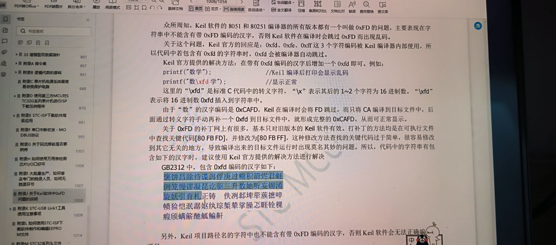

第十二集 计数器
计数器的应用,在需要计数的场合,比如测速
结合上集学到的定时器的代码做一些小改动,就能改成计数器了
学的有点晕了,为啥要开启内部上拉电阻
还有就是计数器引脚能改吗
我才知道还有这种问题,不能用这些字
