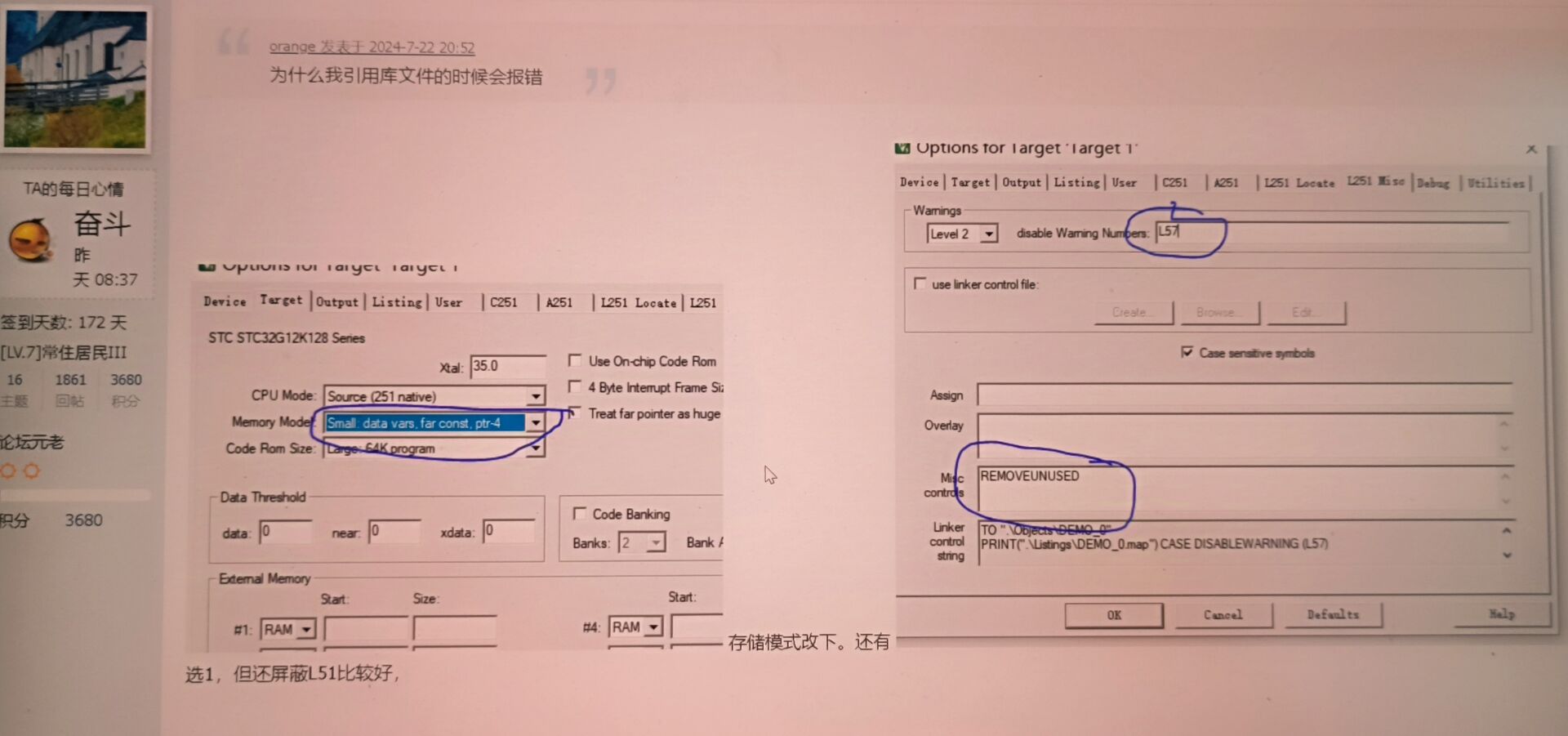

发表于 2024-8-26 07:29:55 | 显示全部楼层
第四集下(2)
  在论坛大佬的帮助下终于解决问题了,也是非常感谢他。
  续上集虽然代码没有问题,但我遗漏了一个很重要的点,就是Keill没有设置好,还有就是没看手册(可能我太信任冲哥了,一直觉得是我代码敲漏了),个大家提个建议还是要看看手册。
  这是keill的设置截图
这里设置错了,第一个框的data应该改成near,后面57和指令二选一
这是最后实验现象
函数已经被我包装了,可以拿去做成模块,直接用
两种下载代码差不多,就有一个地方需要变动2行代码

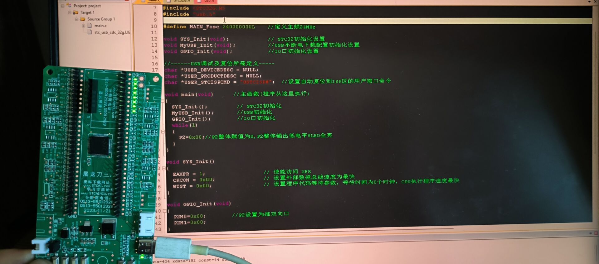

//        @阿杰爱学单片机 2024/08/025
//         不停电下载示例:USB-CDC方式,PC端发送指令,触发MCU复位并自动下载
//  使用STC-ISP软件,点击发送用户自定义命令并开始下载,
//        或点击下载按钮,即可自动下载,无需按住P3.2和OFF按键(第一次下载需要按P3.2和OFF)
//        实验开发板:STC32G12K128屠龙刀三.1 主频@24MHz
#include <STC32G.H>
#include "usb.h"
#define MAIN_Fosc 24000000UL                //定义主频24MHz
void SYS_Init(void);                                                // STC32初始化设置
void MyUSB_Init(void);                                        //USB不断电下载配置初始化设置
void GPIO_Init(void);                                                //IO口初始化设置
//------USB调试及复位所需定义-----
char *USER_DEVICEDESC = NULL;
char *USER_STCISPCMD = "@STCISP#";         //设置自动复位到ISP区的用户接口命令
void main(void)      //主函数(程序从这里执行)
        SYS_Init();                                        // STC32初始化
        MyUSB_Init();                                //USB初始化
        GPIO_Init();                                //IO口初始化
        while(1)
                P2=0x00;//P2整体赋值为0,P2整体输出低电平8LED全亮
void SYS_Init()
        EAXFR = 1;                                                                         // 使能访问 XFR
        CKCON = 0x00;                                                         // 设置外部数据总线速度为最快
        WTST = 0x00;                                                                // 设置程序代码等待参数,等待时间为0个时钟,CPU执行程序速度最快
        P2M0=0x00;                                //P2设置为准双向口
        P2M1=0x00;
        //------USB调试及复位所需代码-----
  P3M0 &= ~0x03;
  P3M1 |= 0x03;
  IRC48MCR = 0x80;                                         //使能内部48M高速IRC
  while (!(IRC48MCR & 0x01));//等待时钟稳定
        //CDC下载需要用下面这两行,若使用HID下载请屏蔽//
         USBCLK = 0x00;
         USBCON = 0x90;
        usb_init();                                                                 //usb初始化
        EA = 1;                                                        // 使能EA总中断
