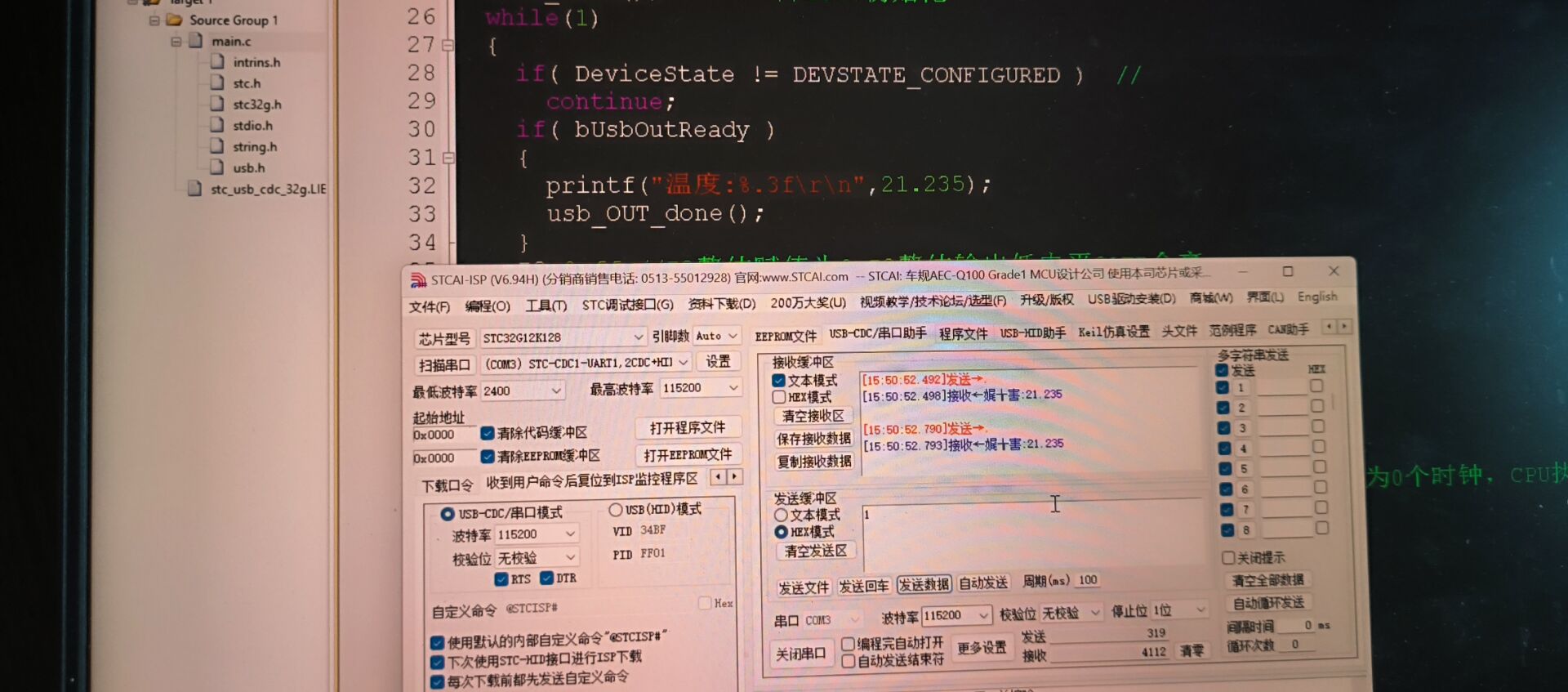

  在这次的学习中,我们跟着冲哥学习使用C语言中的printf打印输出字符串到串口‘’ 但在这之中我又遇到了问题。
第一个问题,printf不是C语言中的函数吗,怎么就直接运用到单片机上了
第二个问题,按道理来说串口应该做一些处理才能输出数据吧,而视频里,直接就使用printf就能输出字符了这让我非常不解
第三个问题,随后我又去看了下布丁橘子长的代码,发现他写的和冲哥的代码完全是两种,他的代码不仅应用了<stdio.h>的头文件,还重构了pintf的底层代码,还用了定时器,看起来很复杂,冲哥却只加几行代码就实现了,搞不懂
第四个问题,冲哥的视频中,都没有应用<stdio.h>的头文件为啥就可以用pintf了?
------这个单片机就是C语言开发的呀,printf是C标准库里的功能,单片机当然也可以调用
------视频里调用的是现成的库,在库里面设置好了底层的串口(USB-CDC串口),所以只要初始化之后就可以直接使用了
------视频里调用的是现成的库,在库里面设置好了底层的串口(USB-CDC串口),这一节只是最简单的调用,到了后面讲CDC串口的时候会重点讲这个的,这一章只要求学会怎么printf打印数据,不然后面几个章节的内容看不了数据,不好验证
------你可以打开底层的.H文件去看看,在别的文件里调用了<stdio.h>的

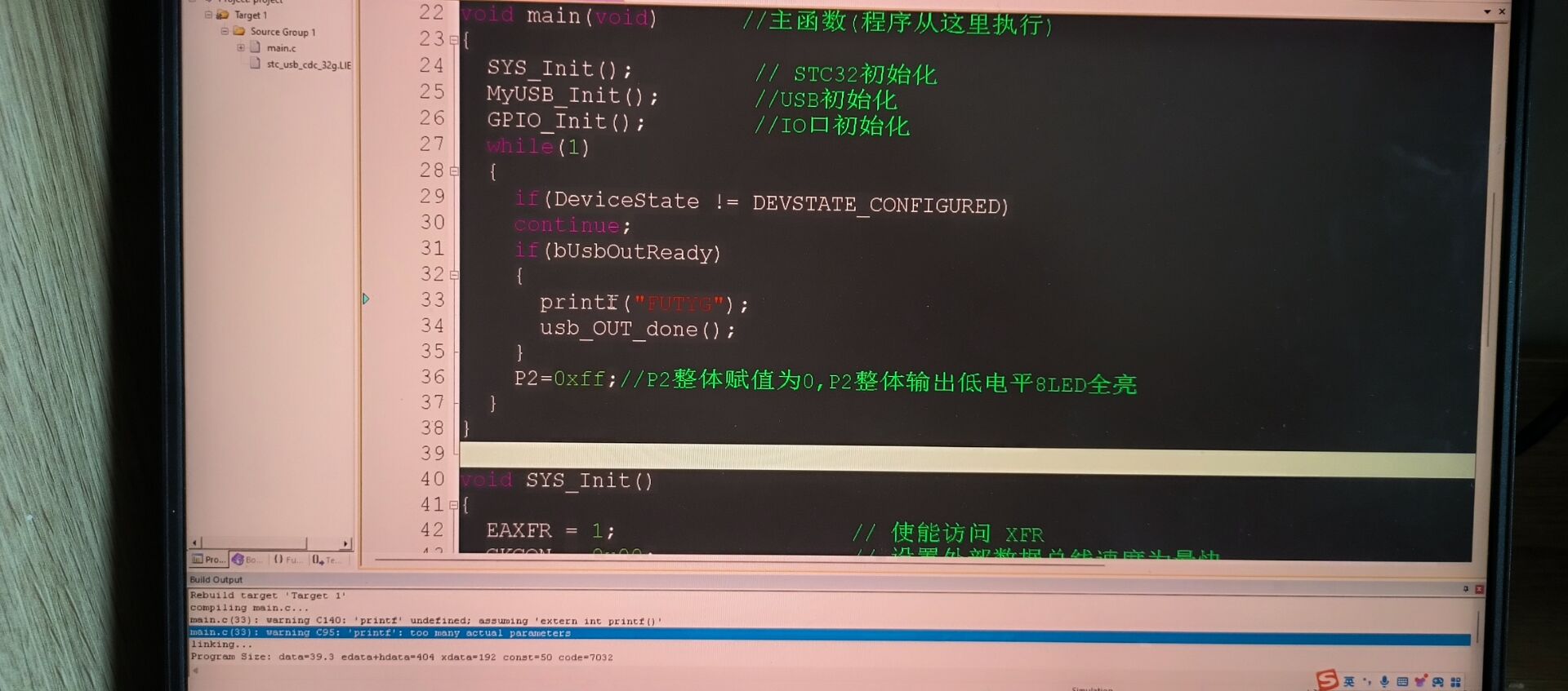

我又改了这回更离谱了,我把冲哥的代码和文件(COMM)复制到我的工程,然后发现还是不行,但我试了一下他的工程是没问题的,
但我复制过来就有问题,是不是那里没设置好

我把我的代码复制到他的工程里,屏蔽了它的代码,发现我的代码奇迹般的运行成功,我是不是Keill哪里又设置错了

OK已经解决了,KEIll里面那个memory model 弄错了弄成了XSmall data了,这个是储存方式吗

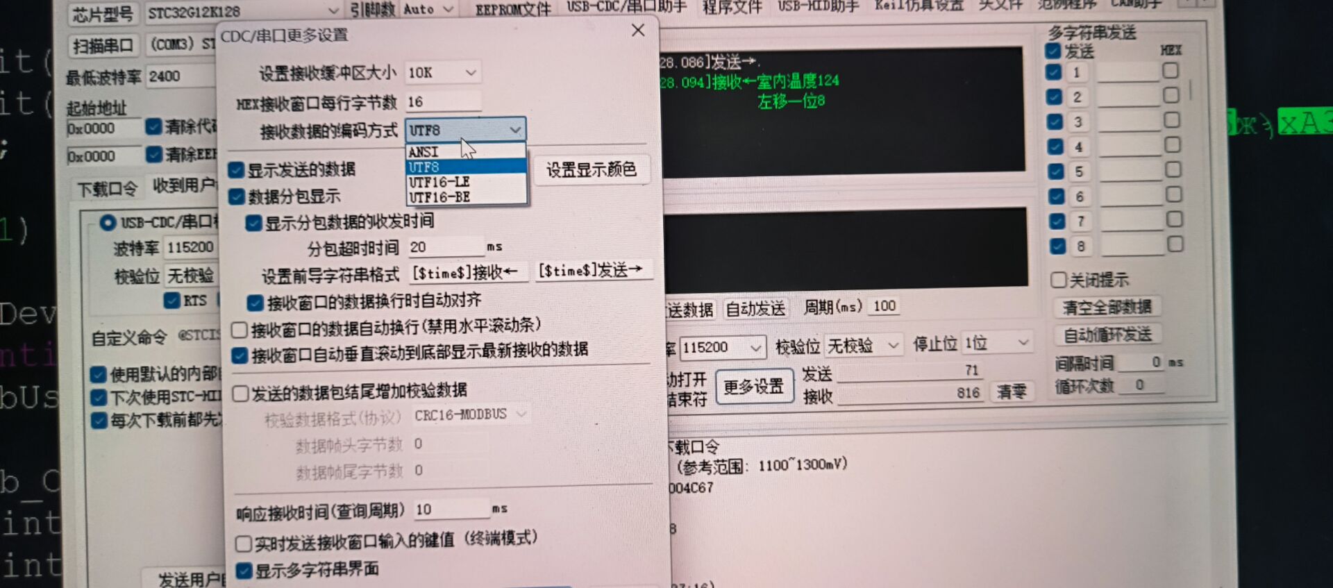

这次代码总体没问题,输出英文,数字没啥问题,但是输出中文就乱码了,又让人头疼了,有大佬指点下吗
问题已经解决,在串口助手,选择,串口设置,UTF8编码格式

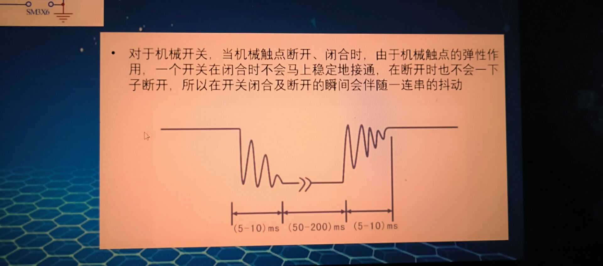

  按键的应用,按键在生活中极为广泛是人与计算机进行交互的媒介,就比如电脑上的键盘
但在实际引用中,因为按键是机械元件,开关都会有抖动,如下图所示,此时我们就要滤除这些不必要的抖动,以免对程序效果产生影响。
按键的消抖分为软件消抖和硬件消抖
软件消抖的本质就是不读取抖动的电平,加延时耗过去。
而硬件消抖对硬件要求太高,会很麻烦,实际应用不多。
在实验中我发现冲哥的代码有一些小瑕疵,冲哥的代码只对按键按下去除抖动,而按键松开没有进行延时去抖。
就导致了有时按键松开会执行两次按键按下的语句,造成一点小影响,虽然影响不大,到我觉得保险起见,按键松手时也加入延时代码,使按键检测更准确

串口打印小细节,不能显示中文的改一下串口设置,打开串口,点击更多设置,点击编码格式,选择UTF8就可以打印中文了
