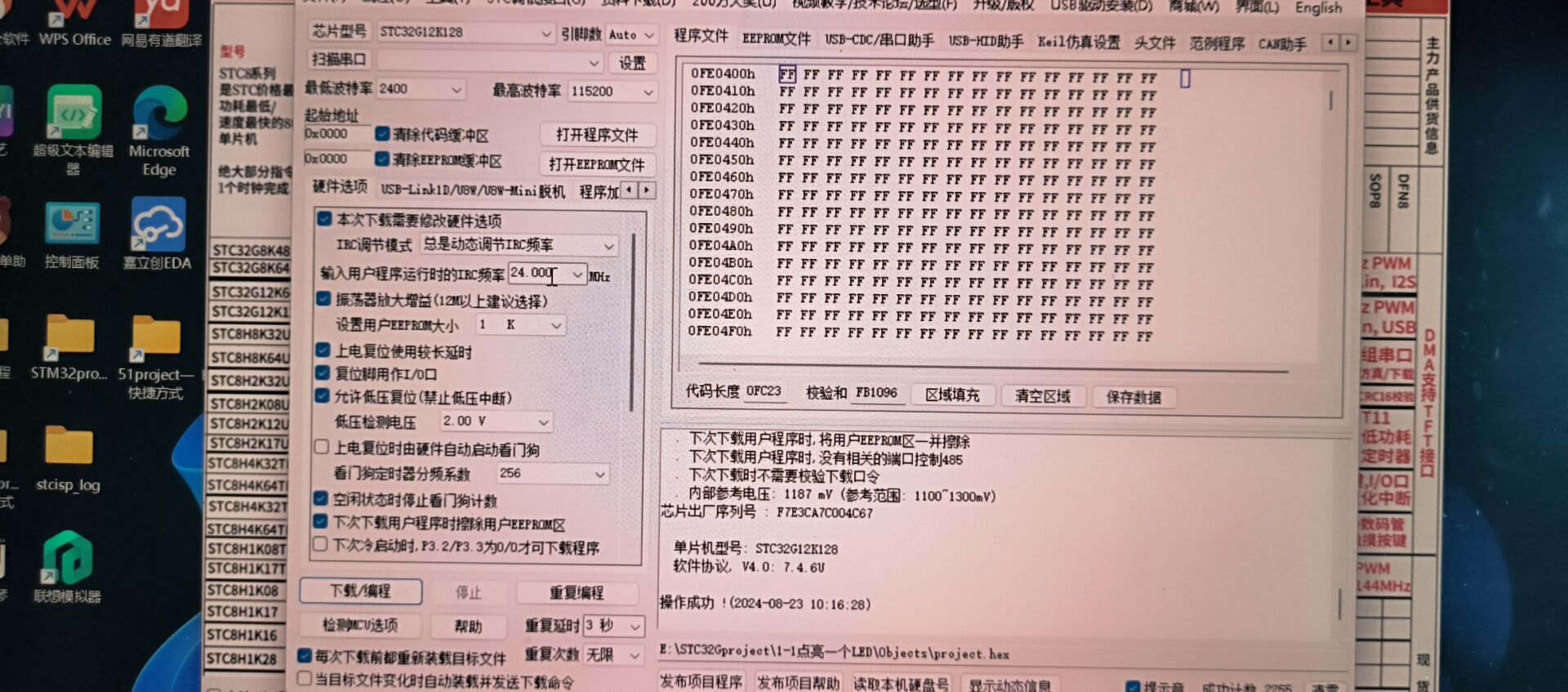

第三集学习记录
学习了如何下载STC官方软件还有C251的下载,以及如何搭建开发环境,和如何便捷的使用手册
有个地方让我很疑惑就是那个24M
我换成别的数也能下载成功,这是为啥
下载界面
下载界面

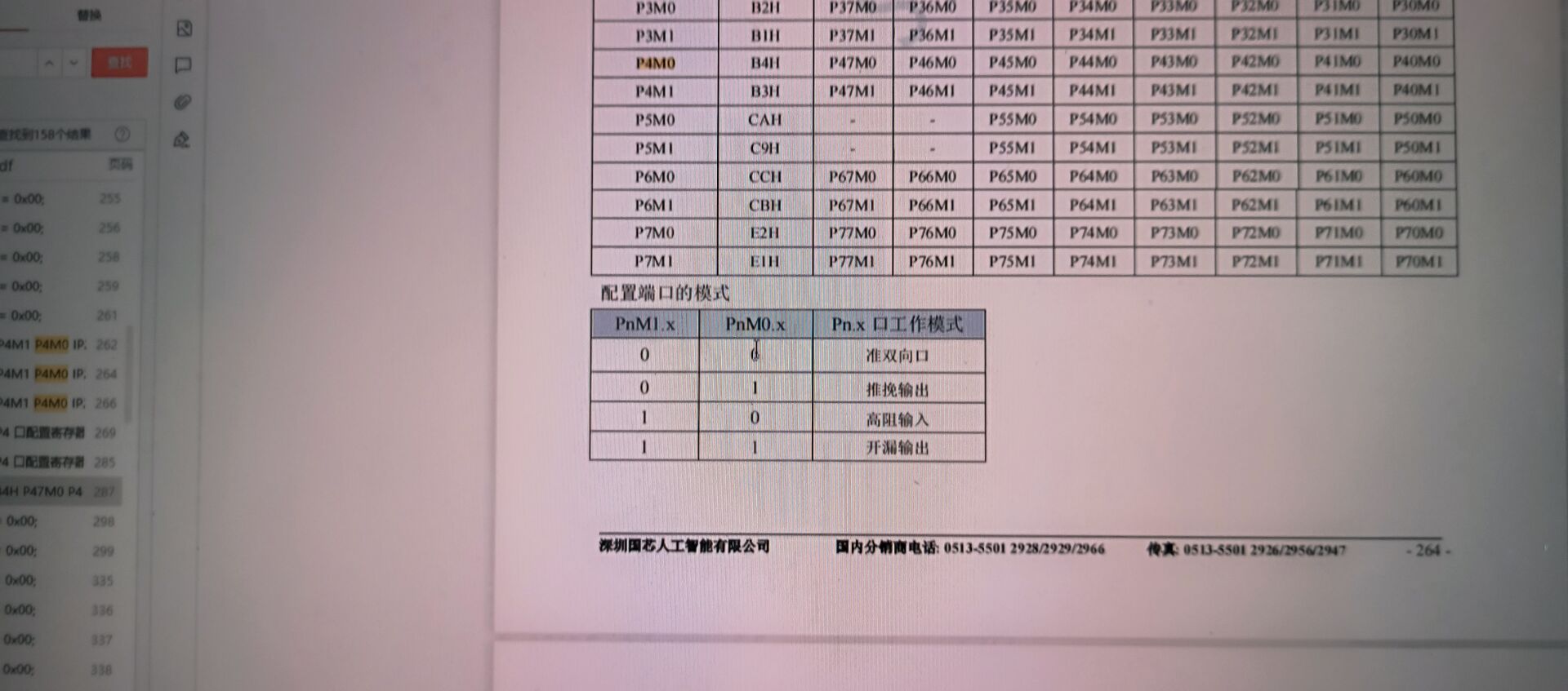

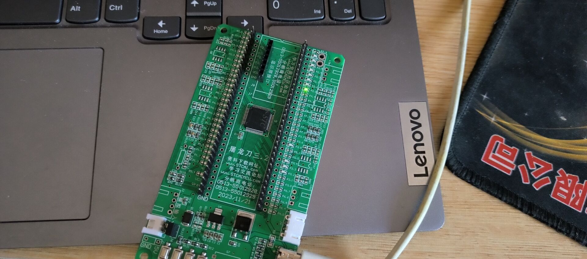

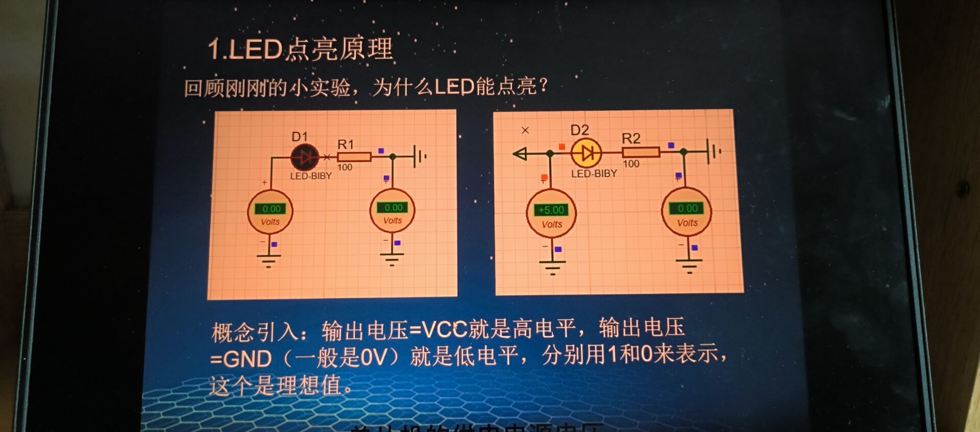

第四集上
也是学习到第四集了哈
1,也是讲了LED点亮原理,就是在正负极分别接入高低电平即可点亮,别忘了加电阻以防电流过大烧毁LED。

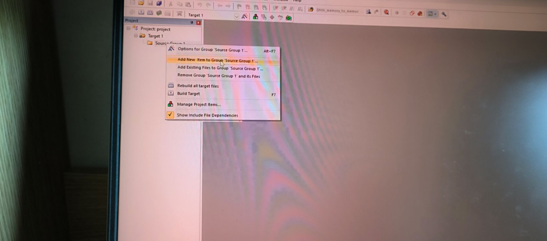

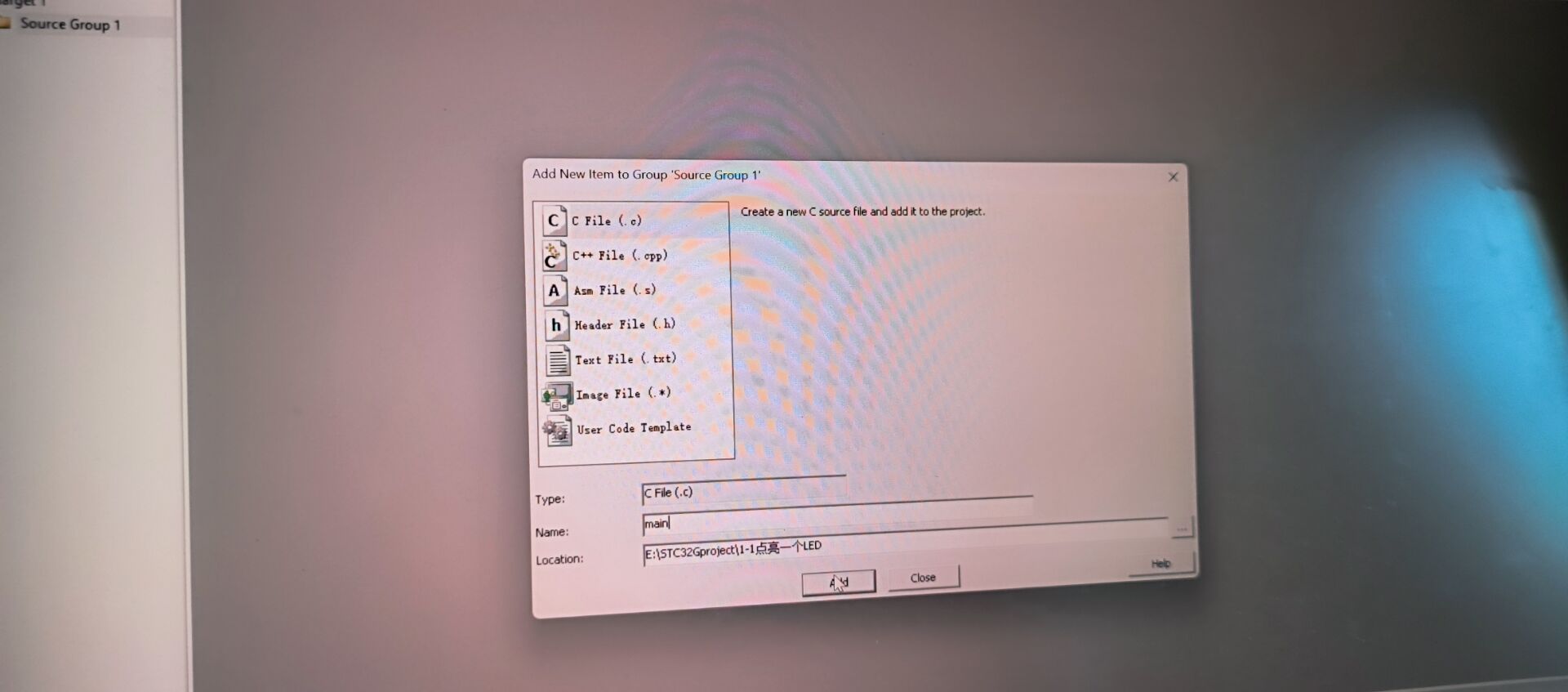

2,还有如何新建工程,我觉得冲哥那个方法不好太麻烦了,有个简单的方法,就是在下图这个页面右键Sourc....然后选择Add Nev item....然后选择第一个C开头的,也就是创建一个C文件,取个名字,很快捷,这个是我网上偷学的哈哈
file:///C:\Users\XSCX\Documents\Tencent Files\2580119199\Image\C2C\2a73054205616daf49d4087ff3797f89.jpg

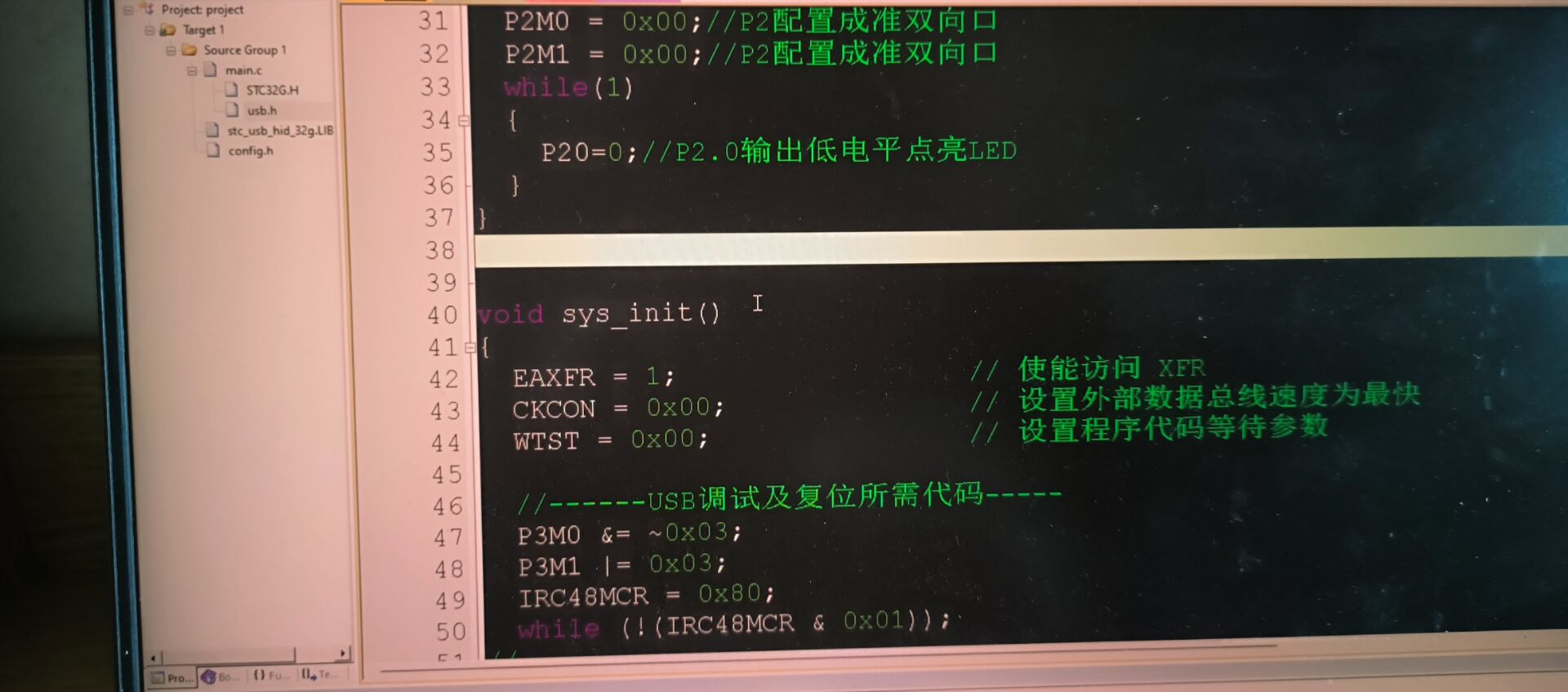

3,写代码,因为我是屠龙刀的板子没有三极管,就只用操作P2IO口就行了,虽然现象没问题,但我还是哼疑惑,那个sfr到底是干嘛的,为啥就使用这个关键字就能操作地址了,还是很懵,想知道这个的具体原理。
  sbit和#define又有啥区别,这两个都可以换名字,那可以用#define吗?
还有个疑问,为啥屠龙刀没有这个三极管,而这个开发版有,装上这个三极管有啥优点?
最后问个题外话,这个图片咋放中间啊,太难搞了
点亮原理
点亮原理
建工程
建工程
亮了哈哈哈
亮了哈哈哈

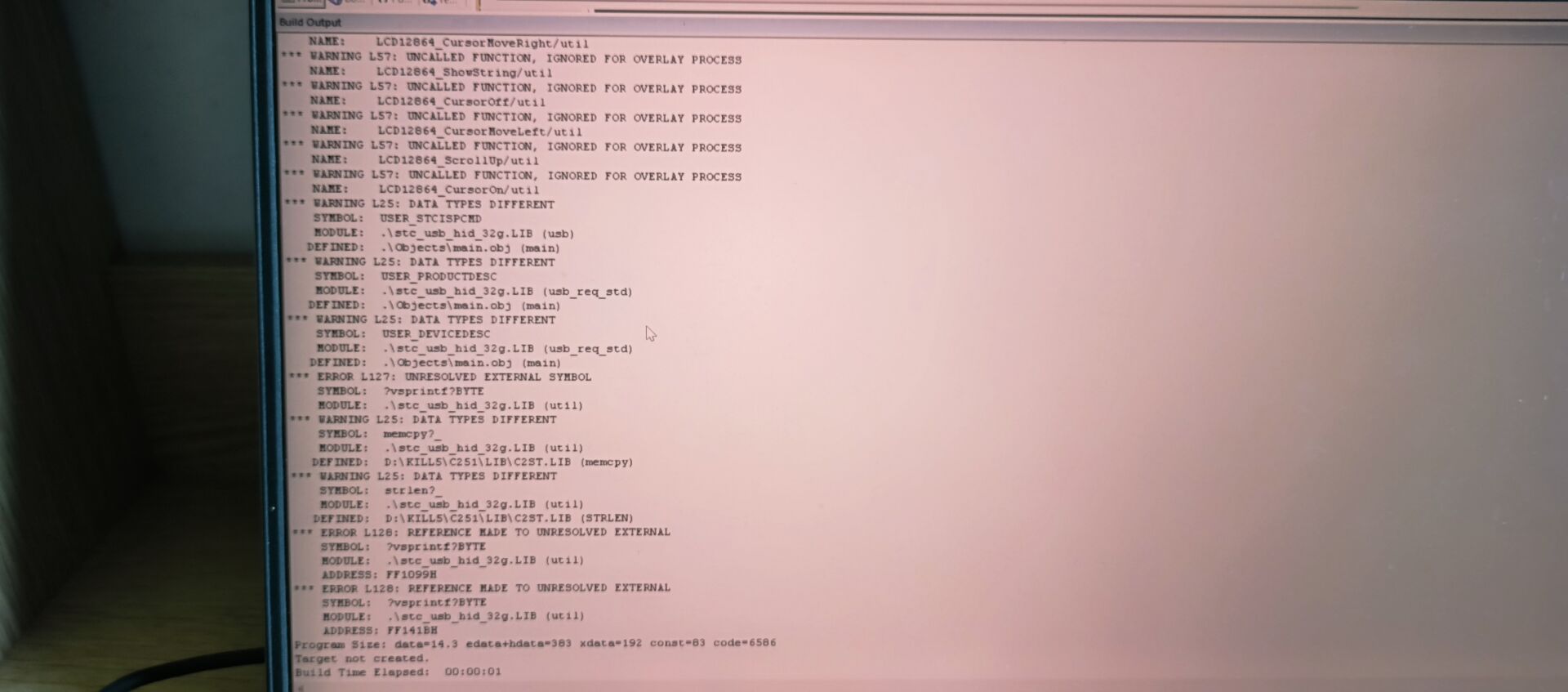

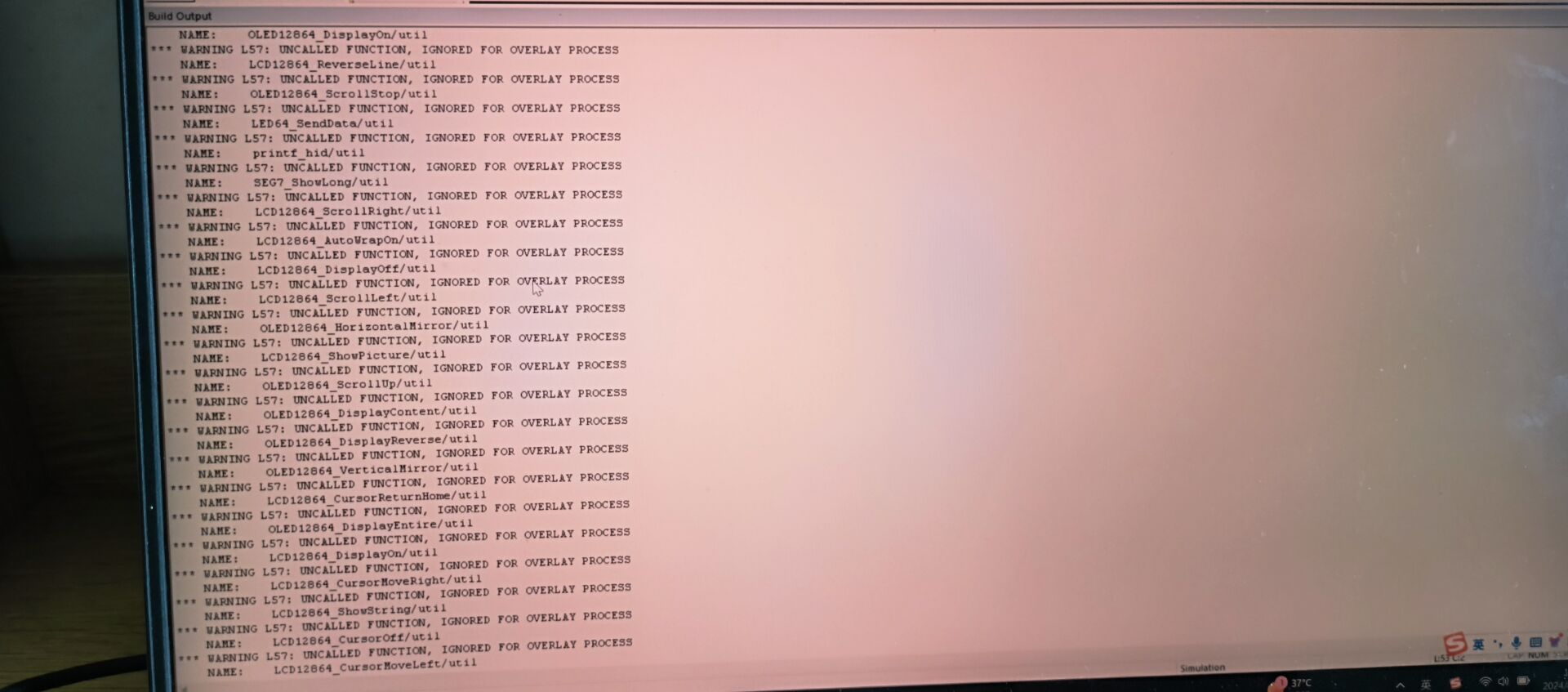

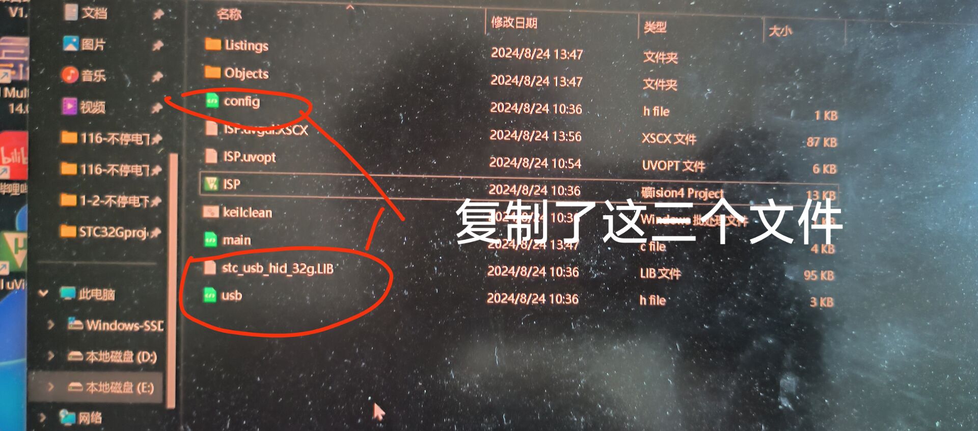

第四集下集学习遇到困难
  一个usb的不断电下载代码,从早弄到晚硬是想不明白
一样的代码,一样的文件,复制过来编译就有问题,我在想是不是我遗漏了啥,但找了很久还是找不出问题
只要引用关于usb的函数就会弹出一堆警告,(也可能是错误)
他的整个工程复制过来编译没有问题

发表于 2024-8-24 16:45:38 | 显示全部楼层
阿杰爱*** 发表于 2024-8-23 15:27
第三集学习记录
n内部频率

发表于 2024-8-24 17:19:54 来自手机 | 显示全部楼层
阿杰爱学单片机 发表于 2024-8-24 14:25
第四集下集学习遇到困难
又是REMOVEUNUSED的问题啊。

 楼主| 发表于 2024-8-24 22:10:46 | 显示全部楼层
这个单片机最高不是48MHZ吗为啥选24
单片机的速度本着够用就好为原则,除了性能还要兼顾芯片功耗和外设的配合,不一定是越快越好。  详情 回复 发表于 2024-8-27 22:51

 楼主| 发表于 2024-8-24 22:11:55 | 显示全部楼层
so*** 发表于 2024-8-24 17:19
又是REMOVEUNUSED的问题啊。
你知道这个吗,我网上找半天找不出原因
3564
7698
7698
发表于 2024-8-24 22:21:10 来自手机 | 显示全部楼层
阿杰爱学单片机 发表于 2024-8-24 22:11
你知道这个吗,我网上找半天找不出原因
stc32g数据手册16.3有介绍。
