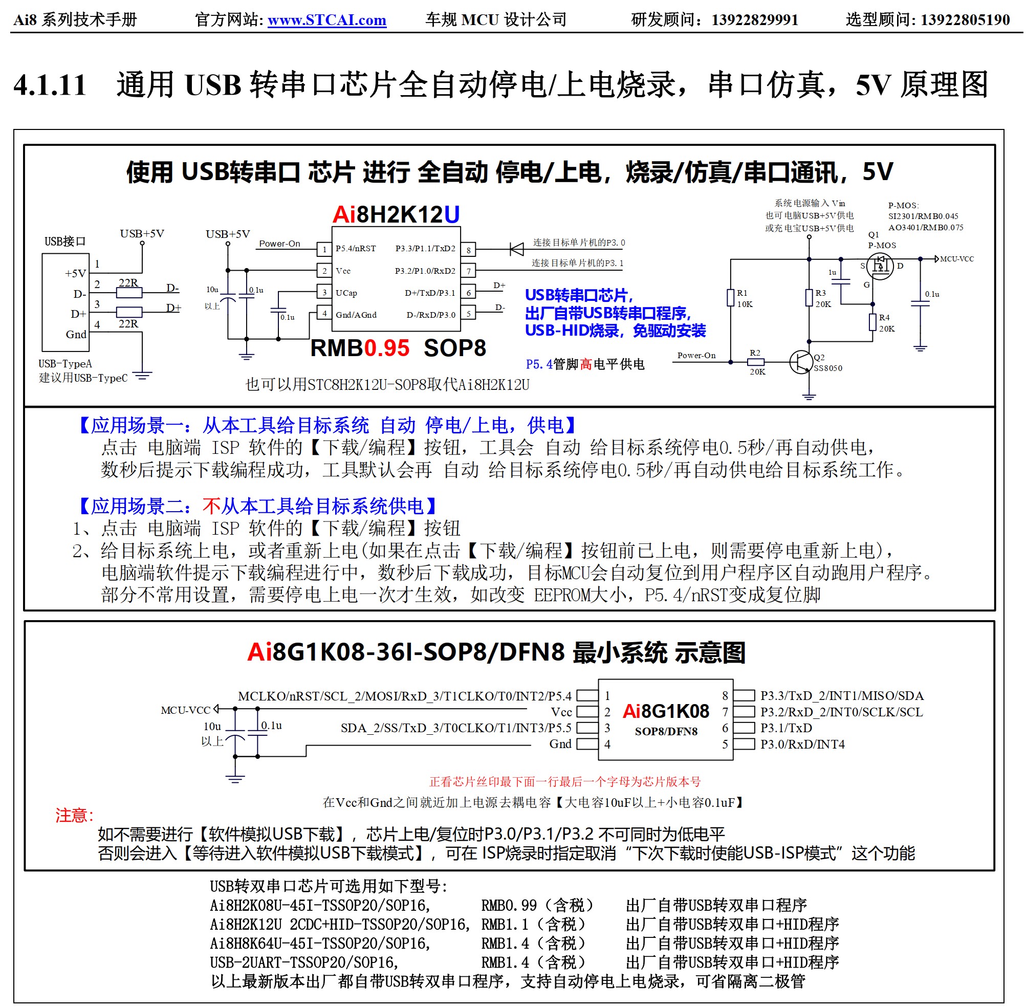

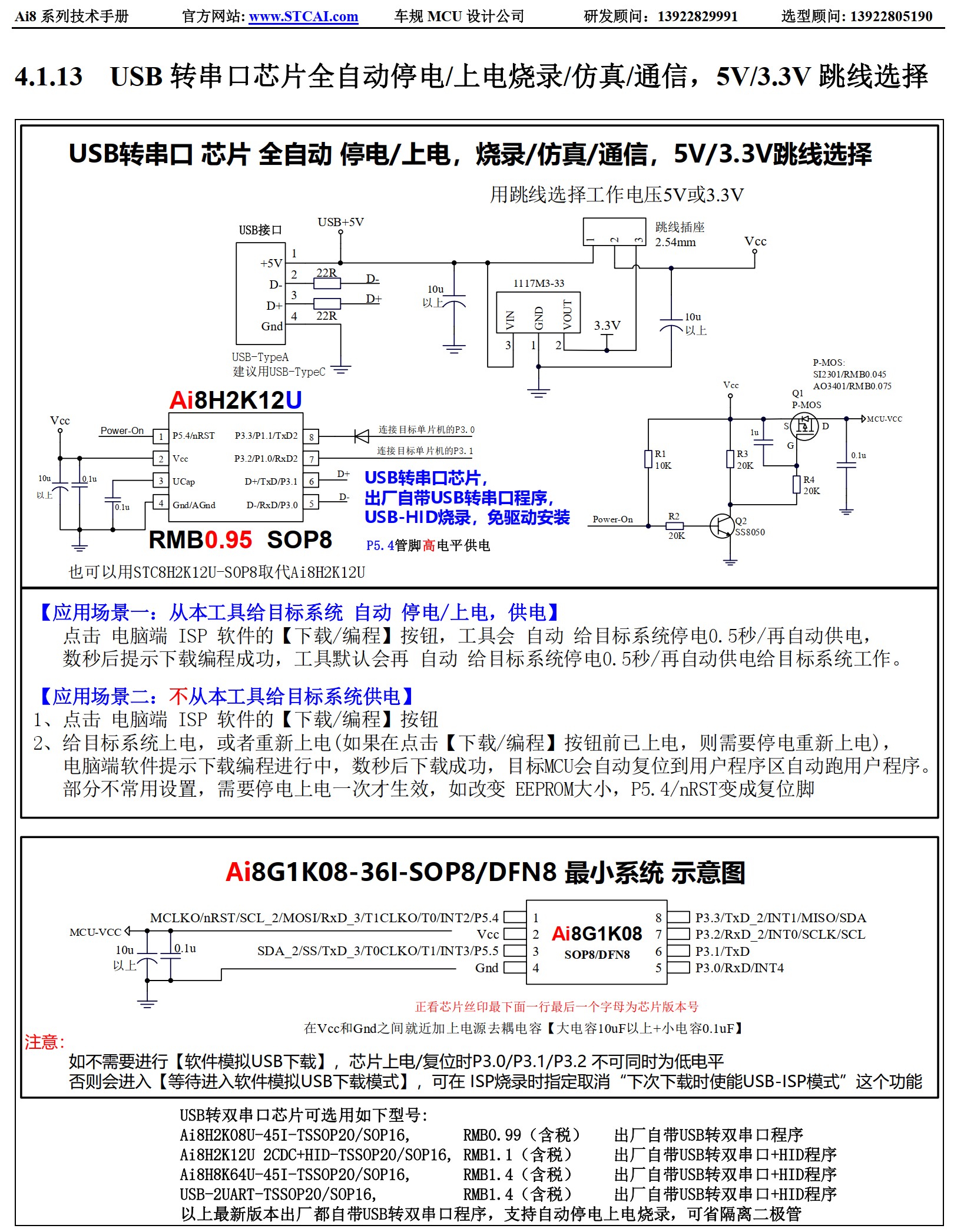

我有一个问题,8H2k12U-SOP8是5V供电,然后他的IO输出电压应该也是5V,那么这个串口助手跟3.3V的单片机通信的时候,串口的输出电压应该也是5V。这个可能对目标单片机造成一些影响。
[attachimg]109275[/attachimg] [attachimg]109276[/attachimg]  详情 回复 发表于 2025-7-21 16:03

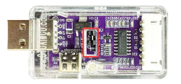

跳线改成3.3V  详情 回复 发表于 2025-7-21 15:30

https://www.stcaimcu.com/thread-11288-1-1.html
跳线改成3.3V

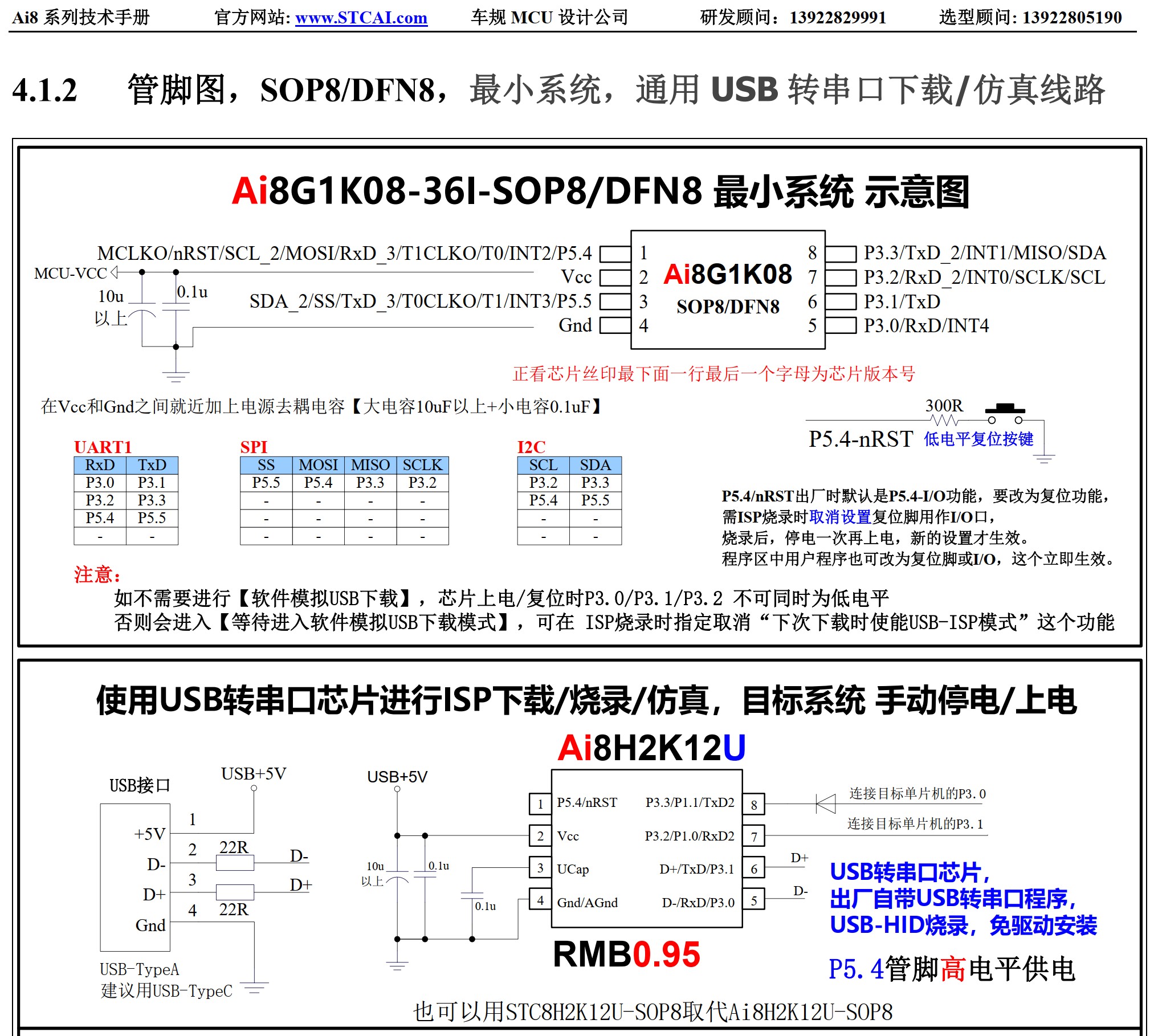

我主要是想用SOP8的封装替代CH340K,不知道STC8H2K12U-SOP8可以通过ISP软件制作串口芯片么。我看他有8PIN的选项。

如下, USB转串口工作在 5V, 另外的 MCU 可以工作在 3.3V

我明白了,感谢
