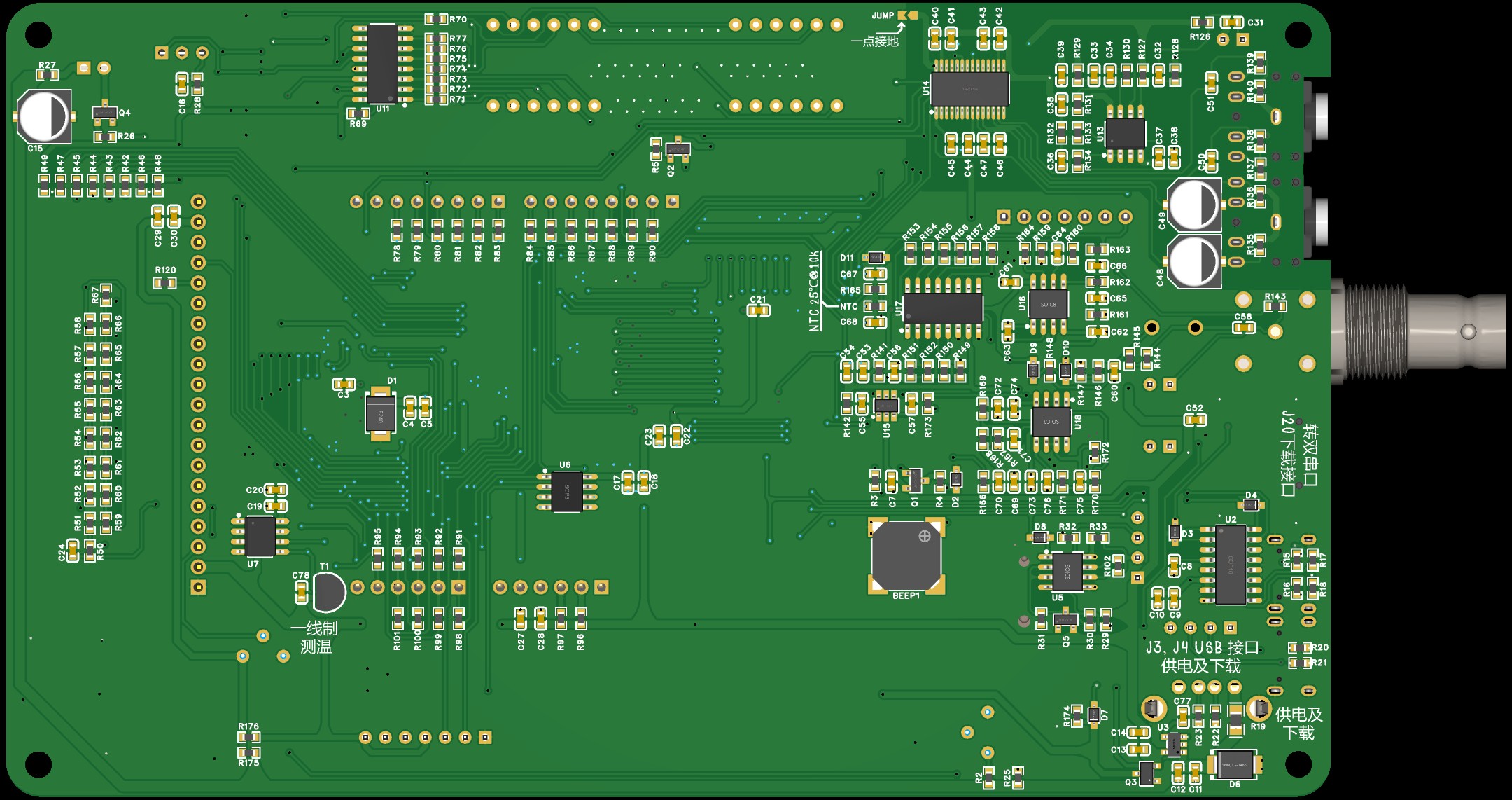

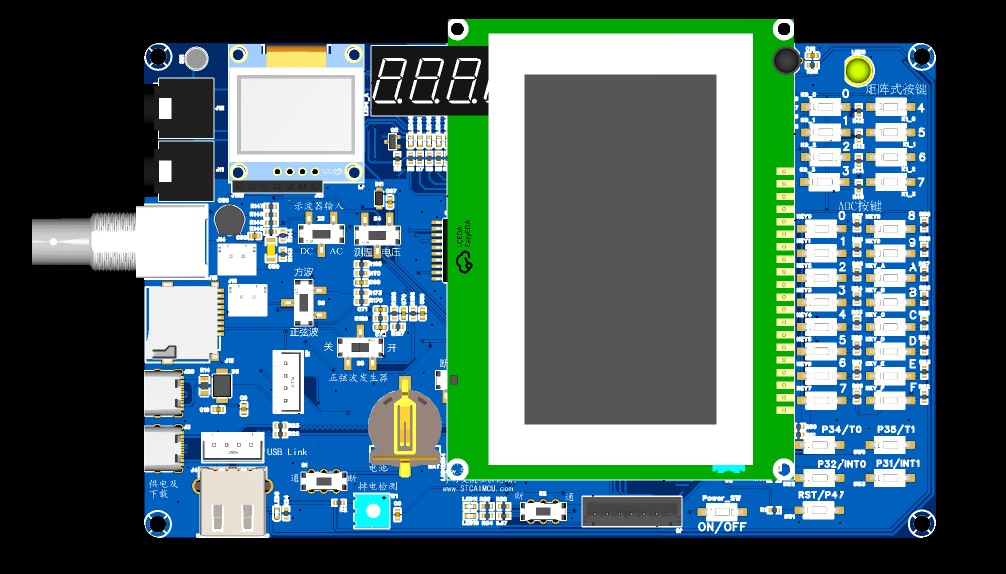

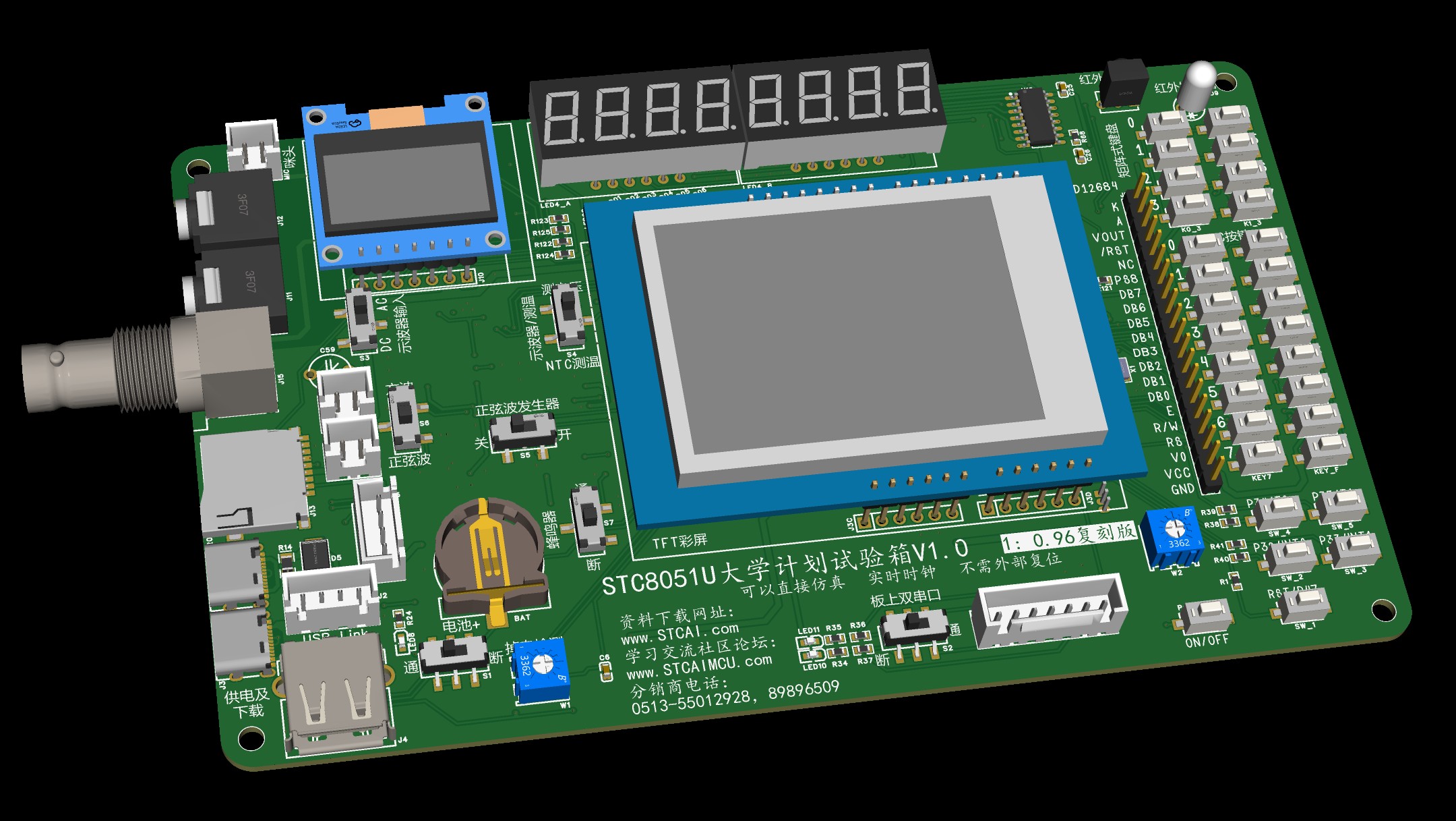

这LCD12864盖住按键了,能否帮改成如下:
请问我上面那样子,算不算完成了呢?我是完全参考官方的那个PDF原理图资料绘制的。之前也没有要求说屏幕得翻个方向
看似只是换了一个方向,实则煞费苦心啊

发表于 2024-6-21 07:37:28 | 显示全部楼层

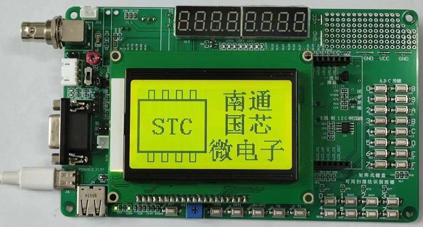

挡到按键的不能算合规

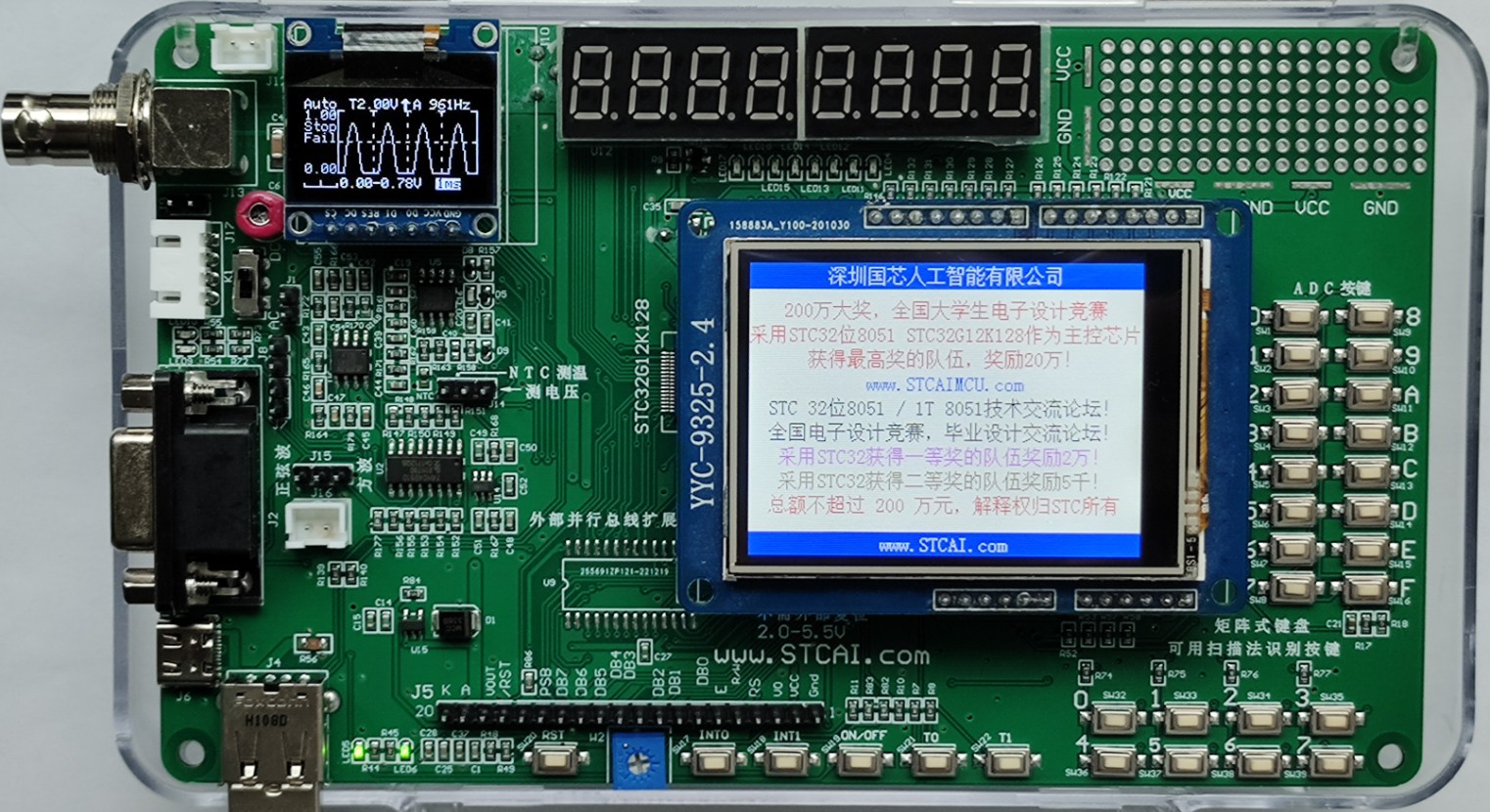

LCD12864如下像TFT彩屏那样更合理
  • 打卡总天数:231
  • 最近打卡:2025-11-07 13:27:18
785
20183
发表于 2024-6-21 07:49:20 | 显示全部楼层
LCD12864不能挡到按键,否则是设计失败
以前的老实验箱 LCD12864在这个地方,
左下角,排插,

实际可能的效果

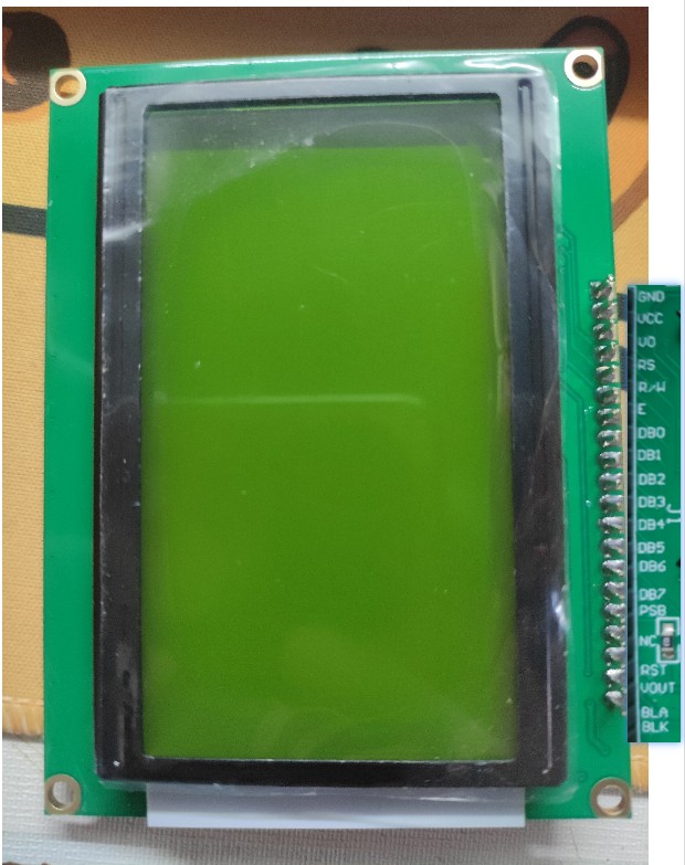

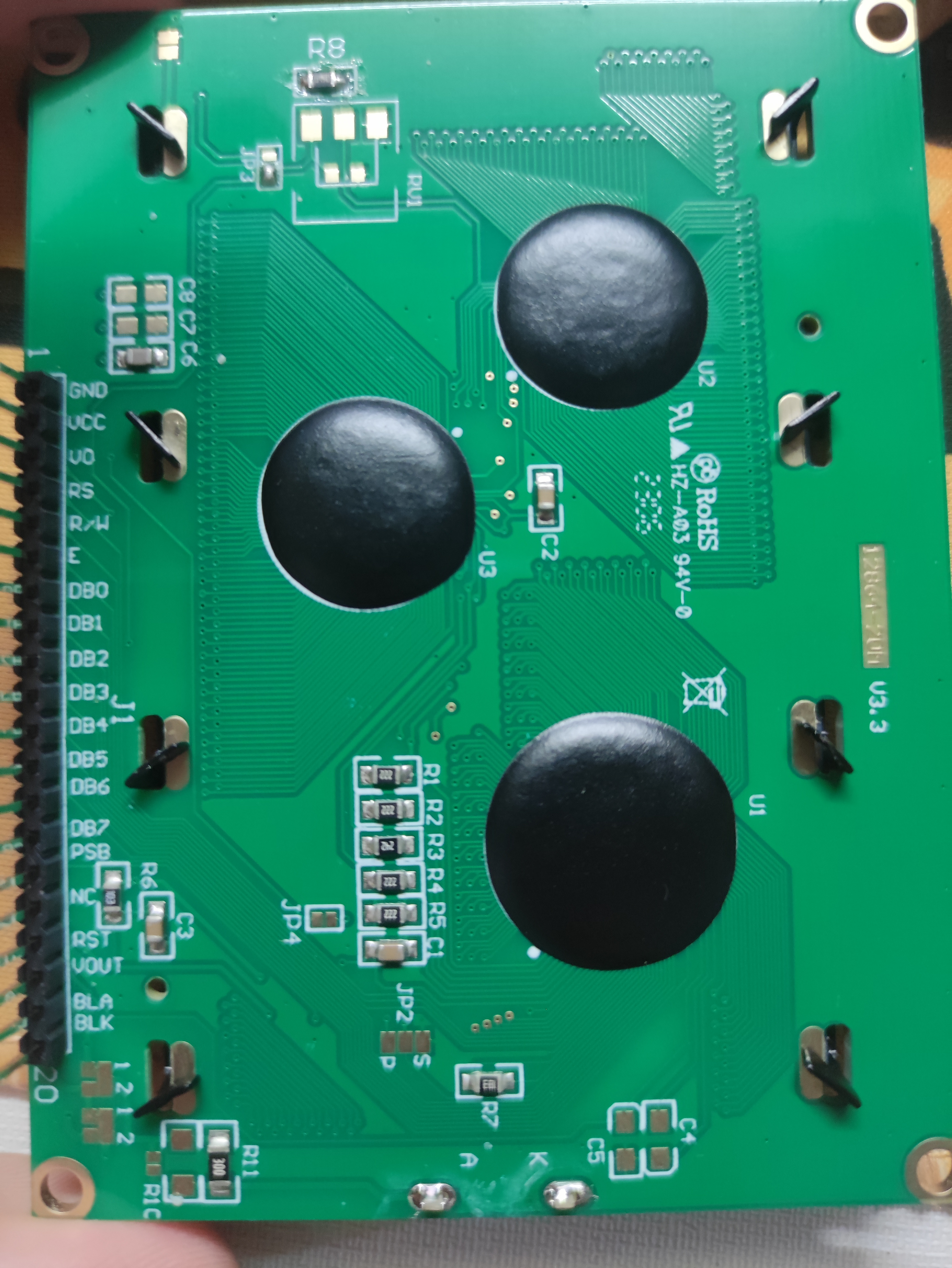

这个不对吧,如果AK信号在上的话。屏幕实际是朝外的,是挡住按键的吧。
实物LCD12864背面图
实物LCD12864正面图
实际上最上是GND最下是BLK吧
