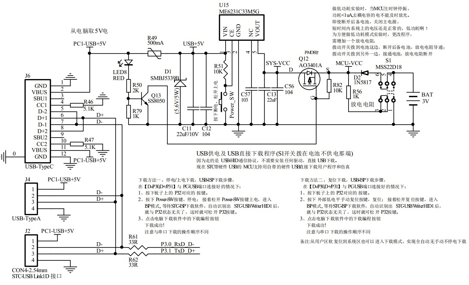

STC8051U实验箱,2024/6/29, 17:45 分,原理图做了部分完善
防止外部无电时,电池的电经过 MOS管跑到外面的外设
根据建议,增加对 8-Pin SPI-TFT彩屏 的支持
