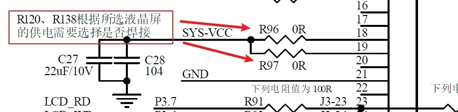

此处的备注也有误

发表于 2024-6-19 16:08:23 | 显示全部楼层
不知这地方在干嘛

发表于 2024-6-19 16:56:29 | 显示全部楼层
神*** 发表于 2024-6-19 16:08
不知这地方在干嘛
本来应该是想设计选择3.3V或5V供电的吧,我看STC32G实验箱上的是
现在统一到 3.3V, 所以这删除了一堆东西,就改乱了  详情 回复 发表于 2024-6-19 16:59

发表于 2024-6-19 16:59:47 | 显示全部楼层
现在统一到 3.3V, 所以这删除了一堆东西,这2个电阻标号就改乱了
梁工说过有些屏像19脚电压由模块内部产生,就可以不需要外部提供
===这个屏模块的第19脚的0欧电阻不焊
===但内部供,如这个管脚是空的,那 这个0欧电阻还是可以焊的
        否则这个屏模块的第19脚的0欧电阻不焊
===到时我们会统一焊上

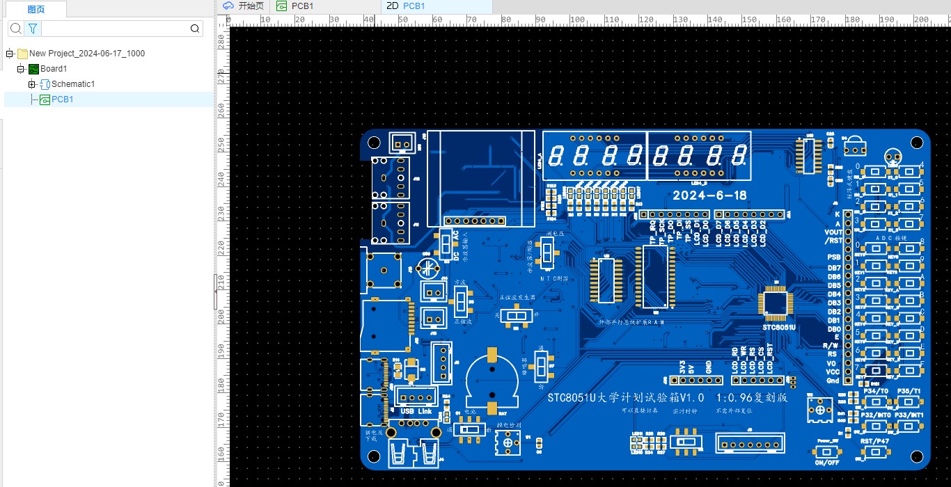

发表于 2024-6-19 19:20:08 | 显示全部楼层
STC8051U实验箱
不知 立创EDA 开源重绘制 到哪一步了

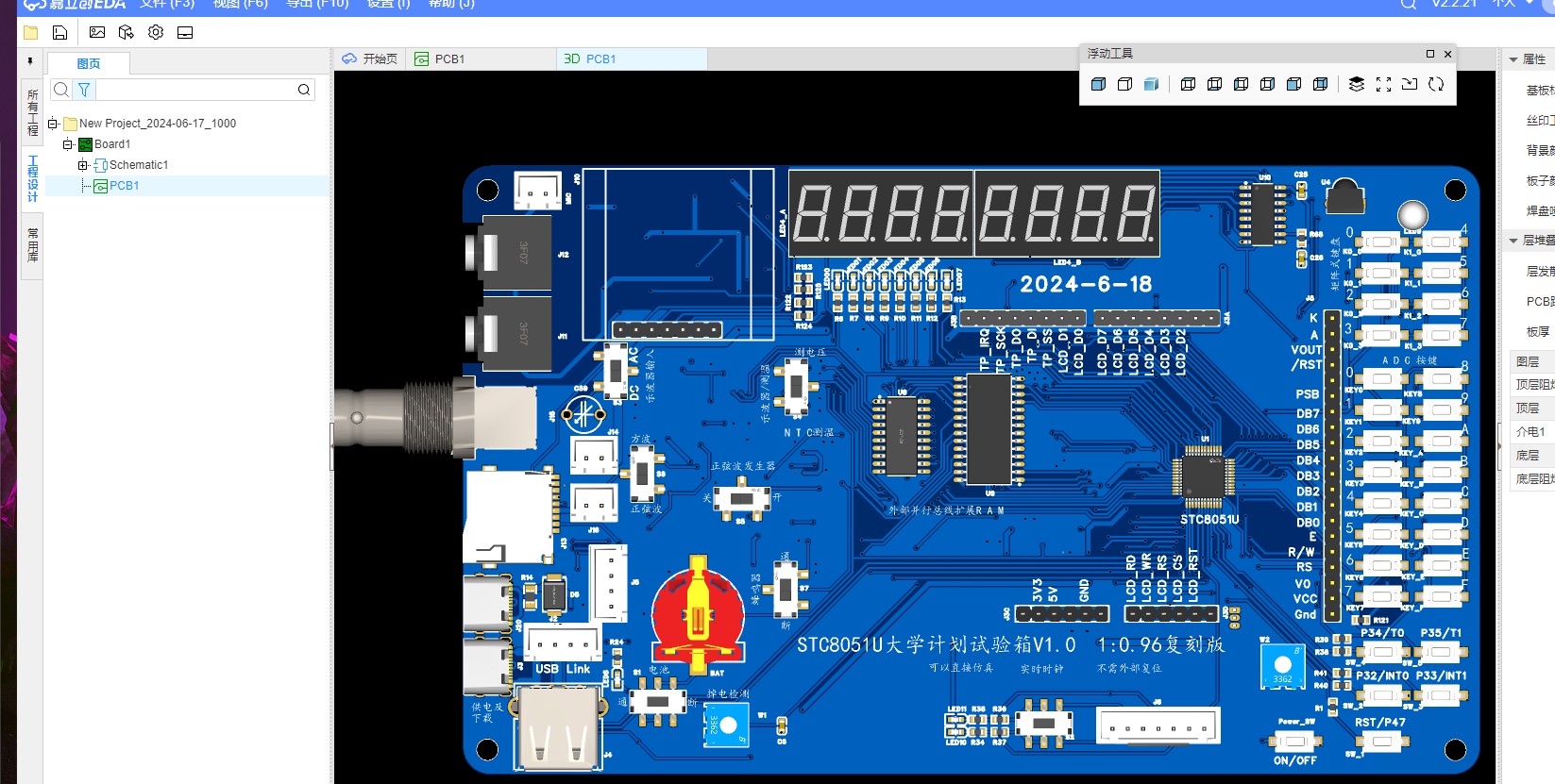

发表于 2024-6-19 20:08:44 | 显示全部楼层
神*** 发表于 2024-6-19 19:20
STC8051U实验箱
我才刚画完电路图,你就搞好了
没收到 立创的通知,谁搞好了  详情 回复 发表于 2024-6-19 20:19

发表于 2024-6-19 20:19:40 | 显示全部楼层
四*** 发表于 2024-6-19 20:08
我才刚画完电路图,你就搞好了
没收到 立创的通知,谁搞好了

发表于 2024-6-20 10:19:28 | 显示全部楼层
已经摆好位置了,不知道能不能赶上
你先完成,这里面好多电路后续可以用上  详情 回复 发表于 2024-6-20 10:43

发表于 2024-6-20 10:43:10 | 显示全部楼层
四*** 发表于 2024-6-20 10:19
已经摆好位置了,不知道能不能赶上
你先完成,这里面好多电路后续可以用上
还在出新的鼓励题
