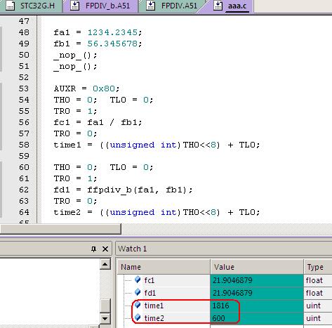

发表于 2023-2-27 20:10:46 | 显示全部楼层
dannyz*** 发表于 2023-2-27 16:17
加了 STC32G_MDU32库  还是速度没有变化 看样子没有浮点硬件,运算还是有点慢 但比STC8快 不知道有哪位大师 ...
c251指令, 对浮点加减乘运算速度还行, 只是对除法运算, 使用了传统的移位加减法操作, 速度慢, 此运算库, 使用 MDU32单元, 利用算法, 改写原 C251的浮点数除法, 使得运算速度大幅度提升, 请看测试结果.
实测 浮点运算速度, 比原标准浮点运算, 速度 快了 3倍.

发表于 2023-2-27 20:12:17 | 显示全部楼层

发表于 2023-2-27 20:58:50 | 显示全部楼层
大家感受下,提速3倍,我没装 KEIL
