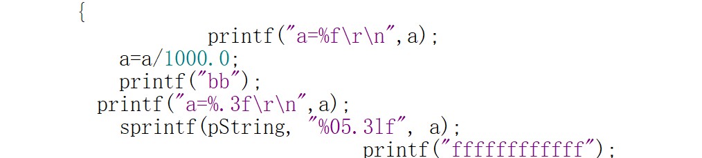

tubul*** 发表于 2024-10-18 17:07
用楼主的库测试,出现了cpu复位的问题,用stc官方的库就没有,不知道什么原因。
具体问题是比较两个浮点数 ...
请确认一下, 调用的是 MDU32库, 所用芯片 是 32G 吗?
在 比较浮点数时(差值极小时)出错.
以上条件如成立, 我估计问题出在 浮点减法上.
stc官方的库, 不含 浮点运算(即等同于没有调用, 完全使用 c251软件浮点运算库).

发表于 2024-10-20 09:21:48 | 显示全部楼层
具体问题是比较两个浮点数 ...
我检查了一下库 MDU32 源代码, 仅改写了 原 C251的浮点数除法, 使得运算速度大幅度提升, 其他 浮点库未改动.
也就是说, 无论是否 加载 MDU32 库, 浮点数比较, 都是调用 c251 的 内部浮点库.  MDU32库未经调用, 不起任何作用.
因此, 请 tubulvxing 再次确认, 调用的是 MDU32库 吗?  所用芯片 是 32G 吗?

发表于 2024-10-21 09:59:15 | 显示全部楼层
LAO*** 发表于 2024-10-20 09:25
如有可能, 请将运行出错误的那部分 带工程文件, 打包上传.
方便查找真正原因. ...
我把上次认为出问题的那段代码,单独建了个工程。加入您的库,测试下来正常。
我之前的判断有点武断。现在正在找复位的原因

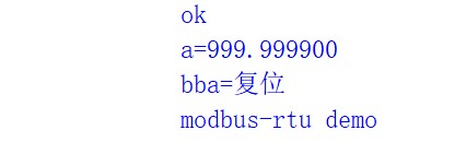

发表于 2024-10-21 11:25:22 | 显示全部楼层
a除完1000后,后面打印调用的时候,复位了。我这边单独新建工程测试一切ok。不知道哪的原因。两个工程的配置一样

发表于 2024-10-21 13:48:51 | 显示全部楼层
tubul*** 发表于 2024-10-21 11:25
a除完1000后,后面打印调用的时候,复位了。我这边单独新建工程测试一切ok。不知道哪的原因。两个工程的配 ...
找到原因了,指针溢出了导致的复位
