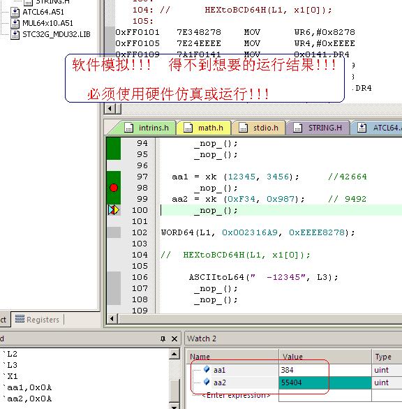

你好老师,做一个函数,调用的时候返回值不正确
unsigned int   xk(unsigned int  x,unsigned int y)
unsigned long   z;
        z=(unsigned long)x*(unsigned long)y;
        z=z/1000;
return  (unsigned int)z;

发表于 2023-2-10 19:45:22 | 显示全部楼层
我随便设置了 2组数据, 计算均正确,
注意!!! 由于你设置的变量是 int , 数据一大, 计算就可能溢出, 请手工确认, 计算是否溢出?
如溢出, 数据肯定不对的!

发表于 2023-2-10 19:52:03 | 显示全部楼层
你是否用软件模拟???

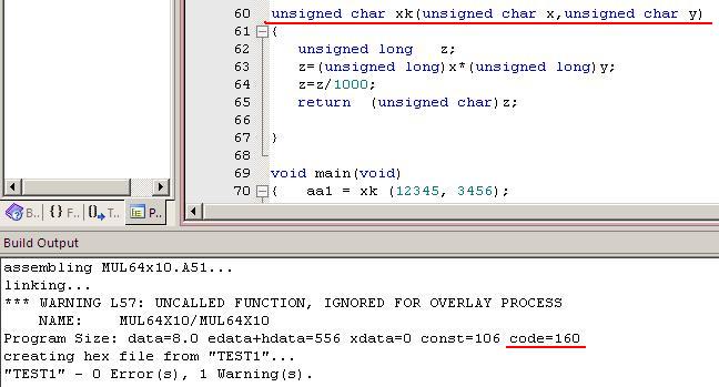

发表于 2023-2-11 07:32:44 | 显示全部楼层
用上面的程序, 作了进一步测试
用软件编译
变量 int 改为 char, 再用软件编译

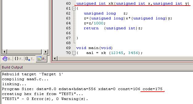

发表于 2023-2-11 07:34:23 | 显示全部楼层
外挂 MDU32G_LIB 库,
变量为 int 型, 编译

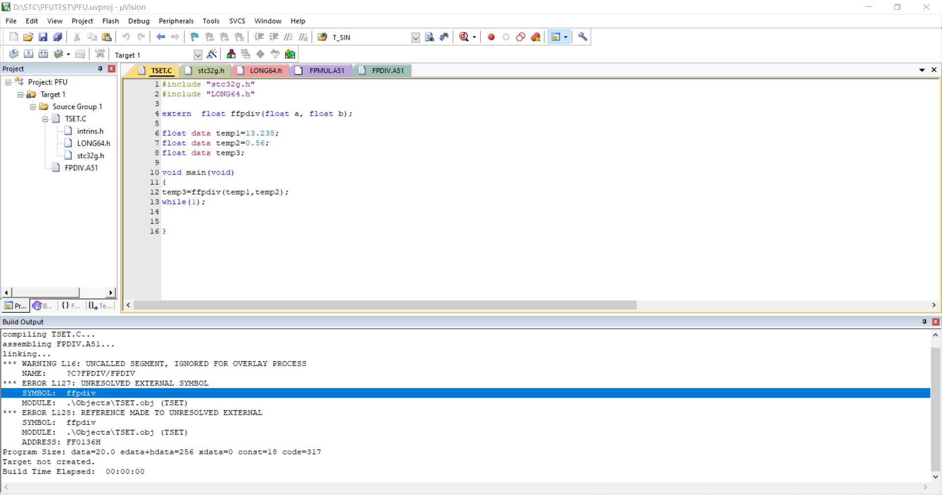

发表于 2023-2-26 13:17:00 | 显示全部楼层
LAO*** 发表于 2023-2-4 20:20
STC32G_MDU32 标准数学函数库, 含以下库文件.
1. 浮点加减乘除法
请问一下版主,怎么调用,建了个简单的程序,也加了A51对应的,但编译不通过
请问老师能不能提供一下调用的例程
添加A51文件
添加A51文件
添加库的方式
添加库的方式
  • 打卡总天数:312
  • 最近打卡:2025-03-11 13:20:13
50
1276
5513
5513
发表于 2023-2-26 15:21:53 | 显示全部楼层
方法错误,
这是 keil c51隐含函数, 直接使用即可,
例如:  temp3 =  temp1 /  temp2 ;
  • 打卡总天数:312
50
1276
5513
5513
发表于 2023-2-26 15:22:52 | 显示全部楼层
或者把写的 测试程序 上传, 我帮你修改编译一下.
