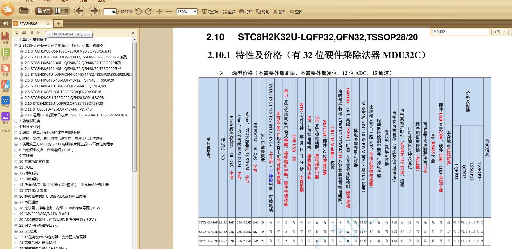

发表于 2024-8-31 10:18:18 | 显示全部楼层
LAO*** 发表于 2024-8-30 18:12
STC8H 没有 MDU32 功能 .
只适用于含 MDU32 的 CPU.
好的,多谢

发表于 2024-8-31 10:39:56 | 显示全部楼层
STC8H 没有 MDU32 功能 .
只适用于含 MDU32 的 CPU.
记错了, 8H8K没有,另外一款有。
STC8上的32位硬件加减乘除MDU32C模块实用函数库上线!包含浮点加减乘除法及数制转换 https://www.stcaimcu.com/forum.php?mod=viewthread&tid=8371 (出处: 国芯技术交流网站)  详情 回复 发表于 2024-8-31 13:59

发表于 2024-8-31 13:59:48 | 显示全部楼层
134163*** 发表于 2024-8-31 10:39
记错了, 8H8K没有,另外一款有。
(出处: 国芯技术交流网站)
