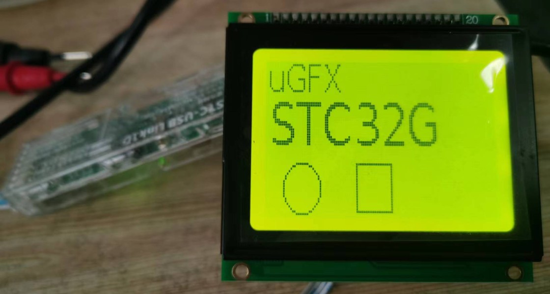

uGFX/GUI @STC32G 移植成功了 !
接下来准备出两个版本, @STC32G裸机 + uGFX,
                                      @STC32G-uCOSII + uGFX.
=== 不是说uGFX不支持uCOSII吗? 祼机能支持=啥O/S都能支持!
目前已验证部分内置字体, 简单画几何图形。
实验屏幕LCD为KS0108控制器的 LCD128*64,
虽然这个屏有点LOW, 但耐用,重要的是不用花钱,自己手上有
奉上效果图:
@STC32G裸机 + uGFX2.9,
@STC32G-uCOSII + uGFX2.9.
资料整理中,耐心等待几天,详细的移植过程和代码整理好后一起发出。
