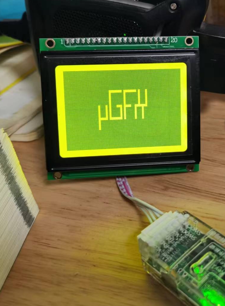

 楼主| 发表于 2024-3-13 15:59:37 | 显示全部楼层
今天在尝试移植uGFX2.9+祼机,无意中发现一个大坑,描述如下:
移植完原码后,编译可以成功,但是同样的代码运行时,
每次下载后会有不同的结果,各种不对付。
哇塞,我还是头一回遇到这种情况.
左思右想,在项目中加了个START251.A51,
把EDATA和XDATA都全部初始化一遍,发现问题消失了。
哎哟喂,真的是心累,uGFX定义全局变量都不带自己初始化的吗?
太坑了!
这里也给大伙提个醒,以后还是老老实实初始化一下RAM吧
自己的代码可以控制,别人的代码就不保证了。
START251.A51这个时候派上用场了
目前底层接口还没做好,都是留的空接口,
希望能成功吧,有点力不从心了。
37
1172
3080
3080
 楼主| 发表于 2024-3-13 22:24:12 | 显示全部楼层
终于看到这个uGFXLOGO了,   成功90%了
