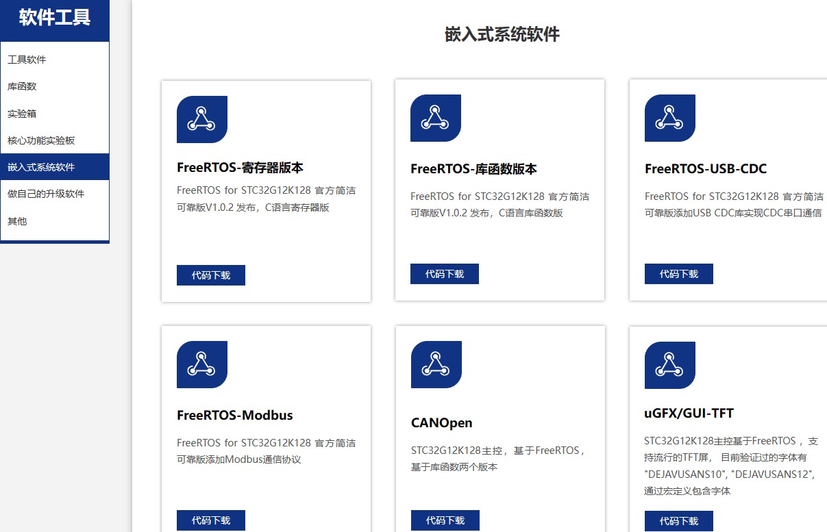

首先选个GUI,我是小白,不知道哪个GUI好,早上浏览了一下相关资料,
发现 www.STCAI.com 上有个 FreeRTOS+uGFX的例子,
那GUI就选uGFX了,有个参照可能会省好多事。

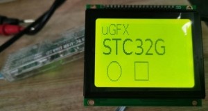

主题进展:
2024/3/11   发现uGFX/GUI需要O/S支持,祼机和uCOS-II不能适用,
                      官网上已有 uGFX/GUI@FreeRTOS 例子
                      鉴于此, 计划更换GUI试验,目前海选,坛友们提名合适的和自己喜欢的GUI。
2024/3/12   经gentleman大侠提醒,原来uGFX是可以用于裸机的,今在uGFX官网熟悉文档
                      U8g2 练兵延后. 由于有工作,只能抽少部分时间出来学习, 请朋友们耐心等待.
2024/3/14   uGFX @32G系列裸机 移植成功了 !接下来准备出两个版本:
                     1, uGFX/GUI@32G系列裸机 , Ai8051U;
                     2, 【uGFX/GUI + uC/OS-II@32G系列
, Ai8051U
                     代码和详细移植方法请耐心等待,资料整理中 !
2024/3/15    STC32G_uGFX.rar (16.19 MB, 下载次数: 586)
                        STC32G_uCOSII_uGFX.rar (17.3 MB, 下载次数: 473)
两个版本的开源代码, 内含详细的移植步骤说明
2 喜欢他/她就送朵鲜花吧,赠人玫瑰,手有余香!

刚进去就受阻了:
#if !GFX_USE_OS_CHIBIOS && !GFX_USE_OS_WIN32 && !GFX_USE_OS_LINUX && !GFX_USE_OS_OSX && !GFX_USE_OS_RAW32 && !GFX_USE_OS_FREERTOS && !GFX_USE_OS_ECOS && !GFX_USE_OS_RAWRTOS && !GFX_USE_OS_ARDUINO && !GFX_USE_OS_CMSIS && !GFX_USE_OS_CMSIS2 && !GFX_USE_OS_KEIL && !GFX_USE_OS_RTX5 && !GFX_USE_OS_NIOS && !GFX_USE_OS_ZEPHYR && !GFX_USE_OS_QT
        #error "GOS: No operating system has been defined."
#endif
貌似一定要选一个OS,编译卡在这了,  FreeRTOS+uGFX官网上已经有了。

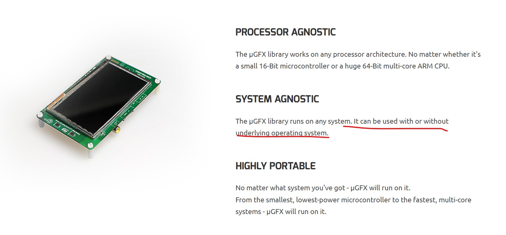

发表于 2024-3-11 22:10:19 | 显示全部楼层
tzz1*** 发表于 2024-3-11 14:12
刚进去就受阻了:
#if !GFX_USE_OS_CHIBIOS && !GFX_USE_OS_WIN32 && !GFX_USE_OS_LINUX && !GFX_USE_OS_OS ...
看这段描述   裸机应该可以
gfxconf.h 中明确指出 // GOS - One of these must be defined, preferably in your Makefile // 必须定义其中一个OS 早上去看了一下FreeRTOS的uGFX 例程,发现uGFX源文中确实有需要RTOS服务的地方,说  详情 回复 发表于 2024-3-12 08:56
