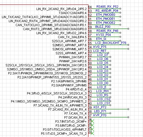

发表于 2024-5-9 12:35:53 | 显示全部楼层
把原理图发出来

发表于 2024-5-9 12:36:30 | 显示全部楼层
把原理图发出来

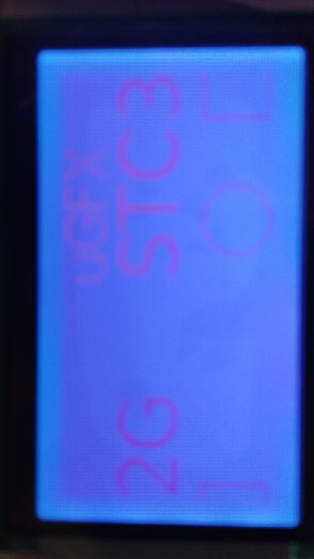

发表于 2024-7-29 17:27:00 | 显示全部楼层
下载好,变成这个样子
你的左右半屏弄反了,对调一下就正常了,为什么屏这么糊呢?  详情 回复 发表于 2024-7-29 18:38

 楼主| 发表于 2024-7-29 18:38:32 | 显示全部楼层
lmy*** 发表于 2024-7-29 17:27
下载好,变成这个样子
155
1505
1505
发表于 2024-7-29 20:56:04 | 显示全部楼层
不知道怎样调,
KS0108的控制器啊, 有两个IO控制的输入端, 一端叫 CS1 (选择左半屏), 另一个CS2(选择右半屏), 你把这两个定义反一下就可以了. 不过说来有些奇怪, 你即然能把他运行起来了, 按道理来说, 基础的驱动应该是避免不了的  详情 回复 发表于 2024-7-29 21:05

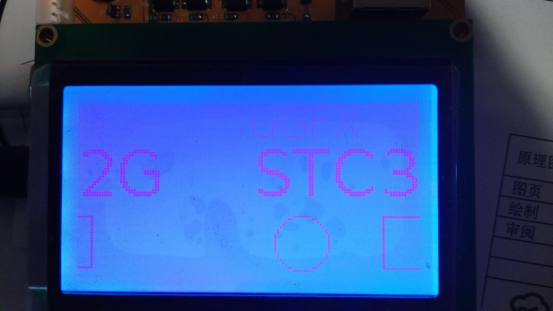

发表于 2024-7-29 20:57:59 | 显示全部楼层
这个挺清楚的
蓝屏的效果不行, 下次试试黄屏,和黑白屏, 比较清楚, 户外太阳下也能看清  发表于 2024-7-29 21:07

 楼主| 发表于 2024-7-29 21:05:30 | 显示全部楼层
lmy*** 发表于 2024-7-29 20:56
不知道怎样调,
不过说来有些奇怪, 你即然能把他运行起来了, 按道理来说, 基础驱动应该是避免不了的, 应该知道这两个端口呀. (你的电路不可能和我的完全一样) ,

发表于 2024-7-30 07:51:51 | 显示全部楼层
tzz1*** 发表于 2024-7-29 21:05
KS0108的控制器啊, 有两个IO控制的输入端, 一端叫 CS1 (选择左半屏), 另一个CS2(选择右半屏), 你把这两个 ...
目前就最好的修改如你说的,看了底层驱动就改不了,是吗

发表于 2024-7-30 07:54:59 | 显示全部楼层
定义与软件一样
