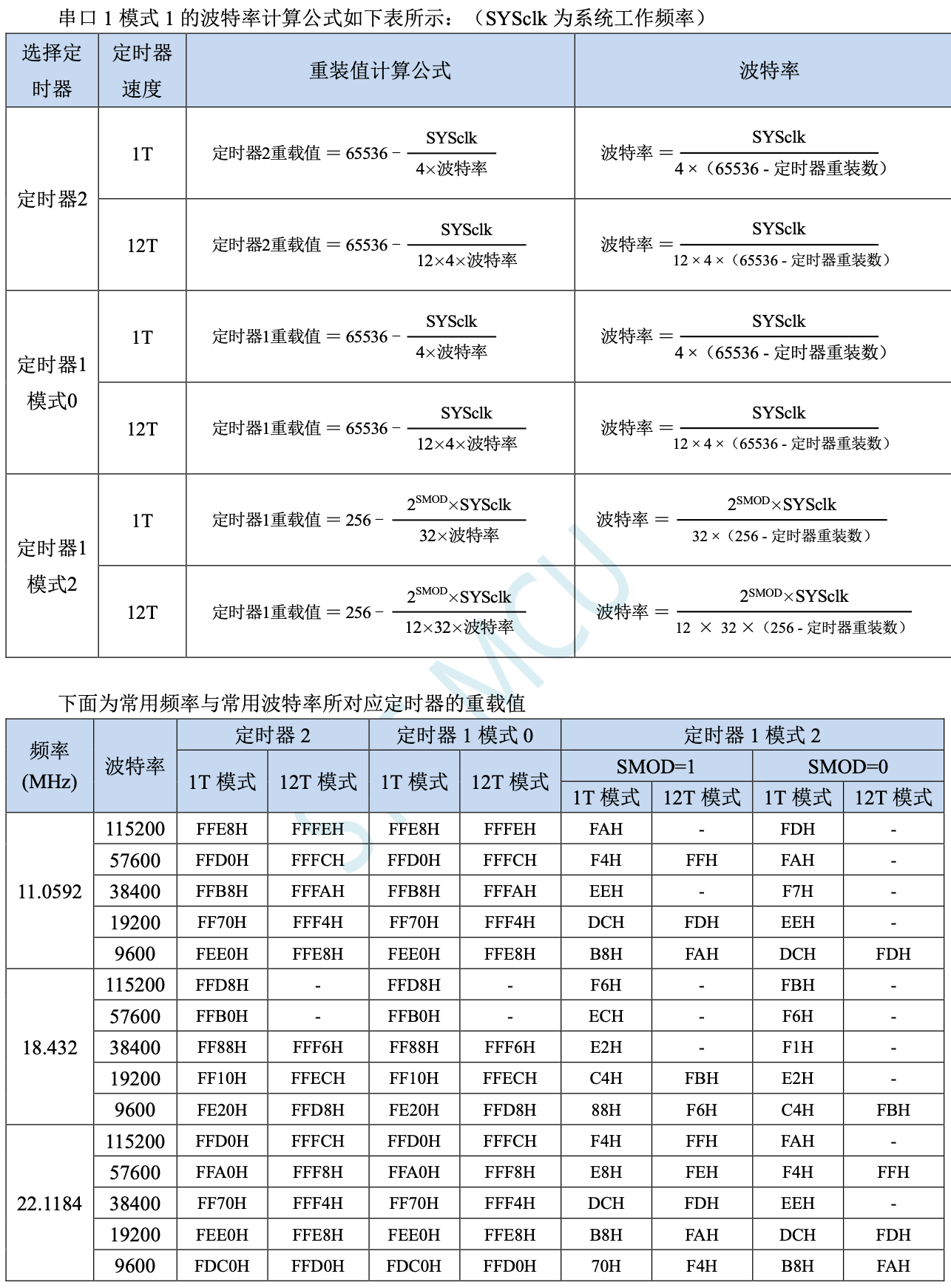

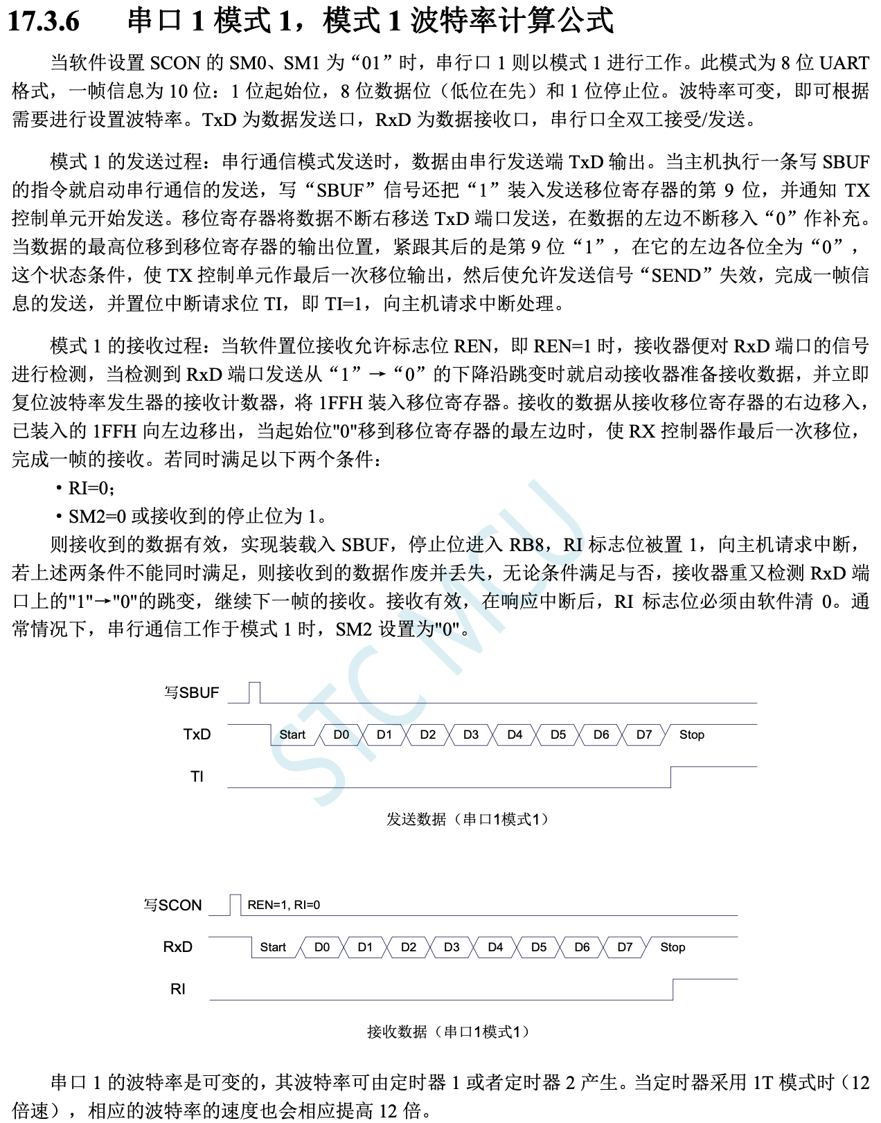

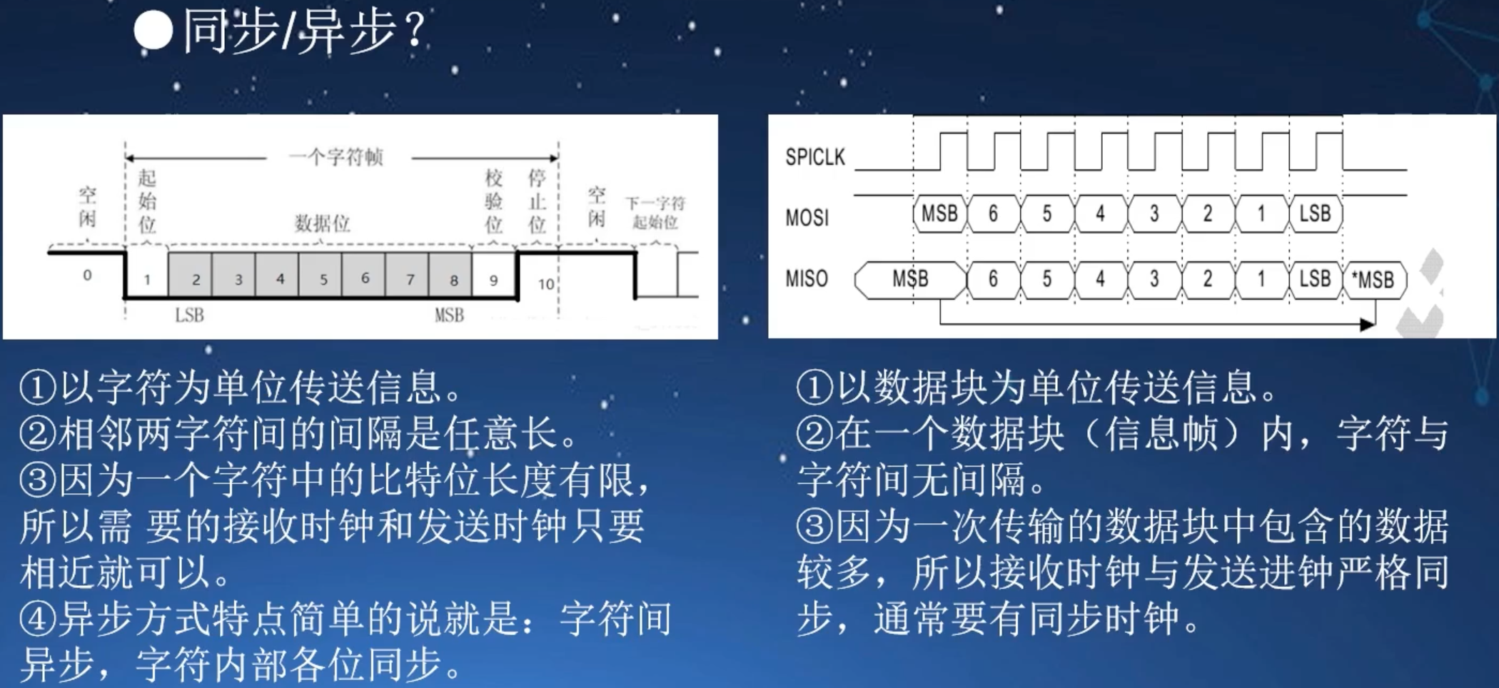

第二十集:串口通信, USART(同步通信)意味着它可以通过外部时钟信号进行同步传输
UART(异步通信)仅支持异步通信方式,即无需外部时钟信号,仅通过波特率发生器生成时钟;

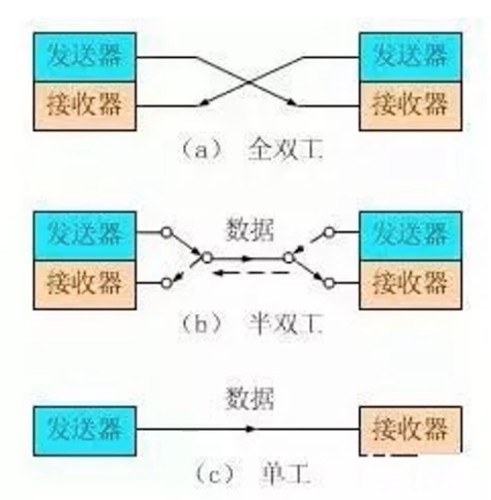

全双工:

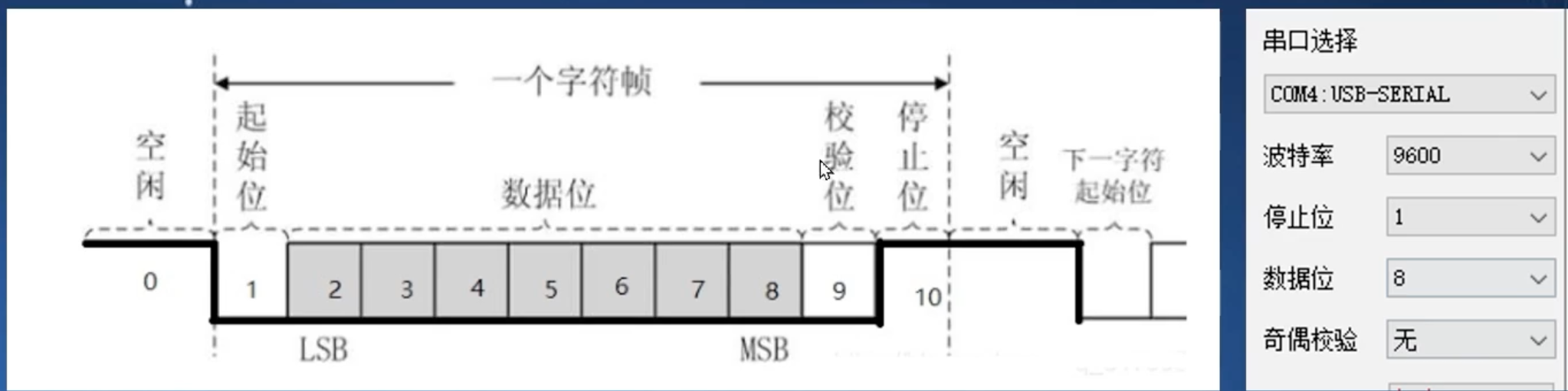

波特率:每秒可以传输多少位数据。
用于改善传输距离的芯片:
串口一:

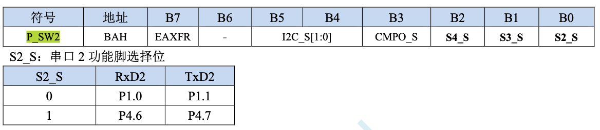

串口二:

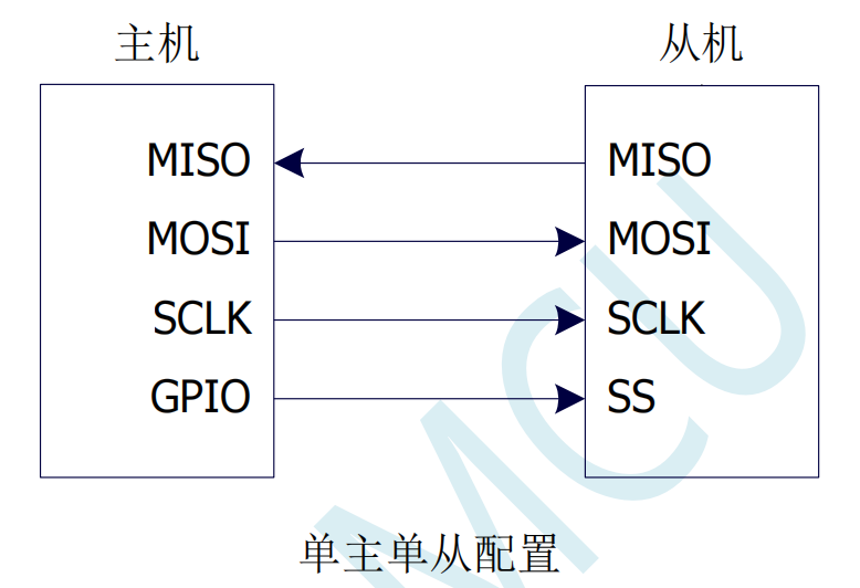

第二十七集:软件模拟SPI。SPI-串型外设接口(Serial Peripheral Interface), 高速、全双工,同步的通信总线。
只占用4根管脚线:SS/CS(片选,Slave Select/Chip Select, 通常低电平有效)、MISO(主输入从输出,Master input Slave output)、MOSISCK(串行时钟信号,Serial Clock).

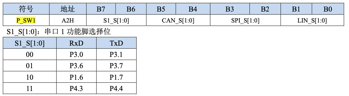

因为只有一组独立SPI,所以需要主动选择使用哪一组端口。

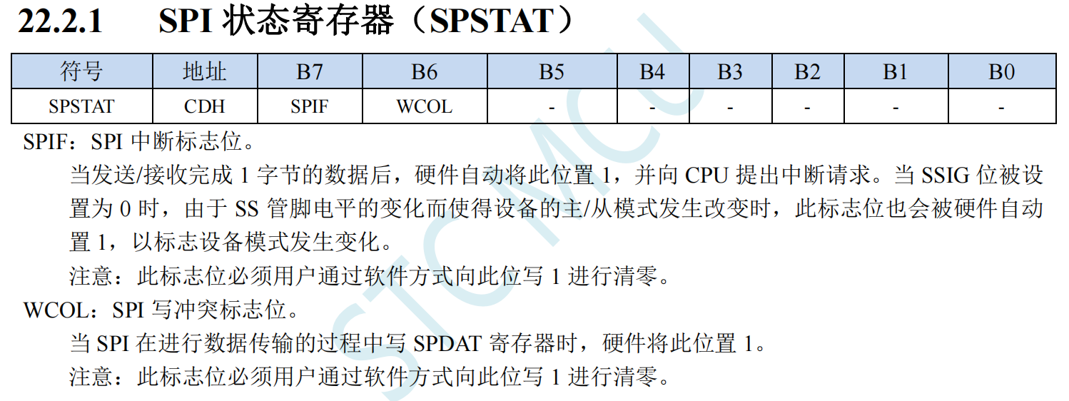

SPIF:读到0为正在读/写,读到1表示完成。
WCOL:读到1为正在写数据。
读写操作都需要清空SPIF、WCOL。

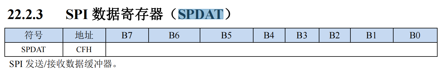

SPDAT:SPI数据寄存器/缓冲器,只有8位数据保存。读/写都通过SPDAT。

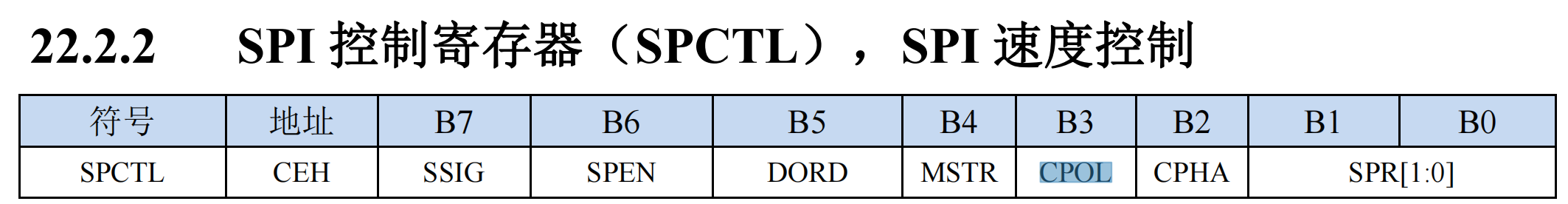

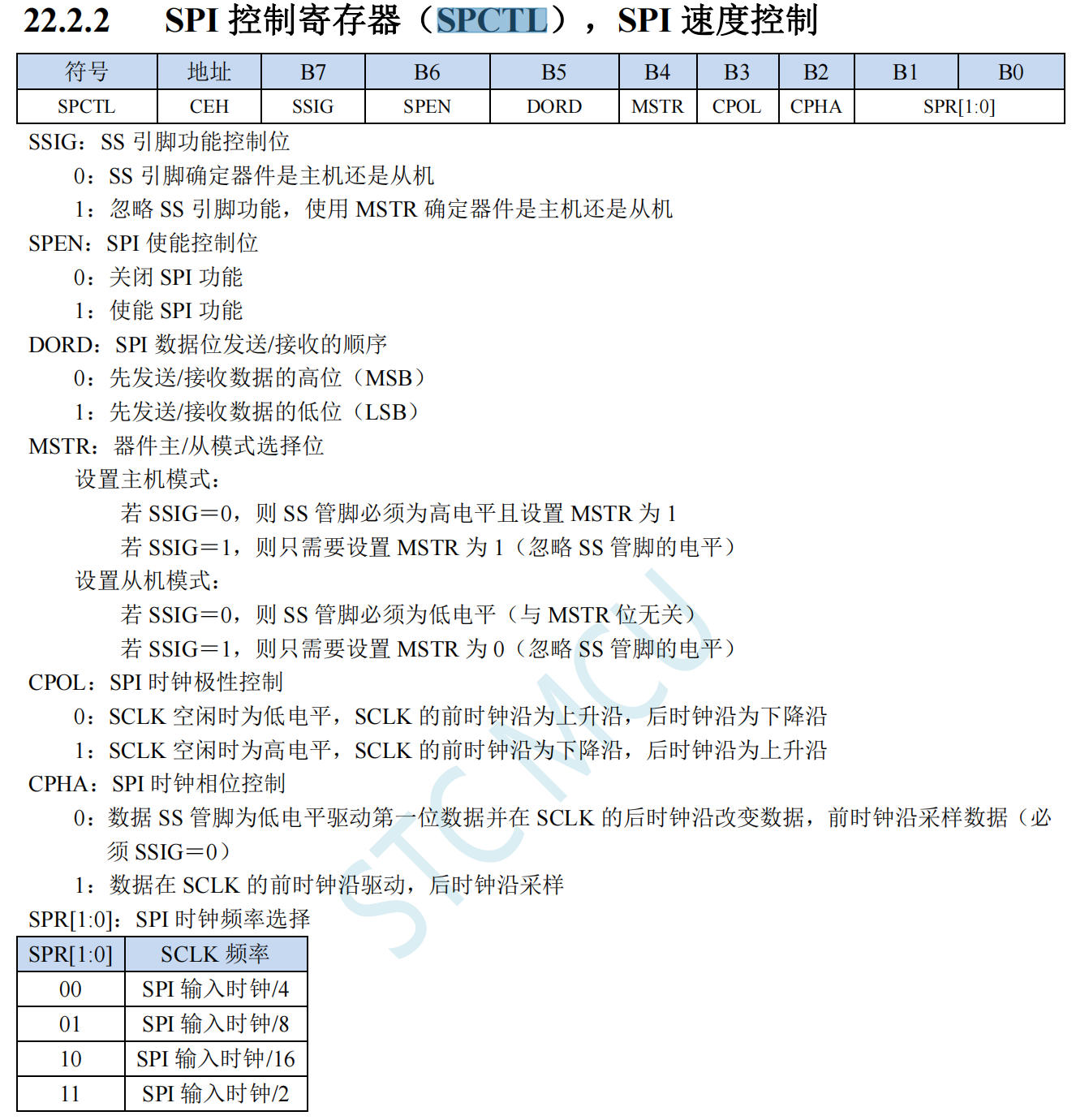

SPCTL:SPI控制寄存器(重点)
SSIG:为0,则是互为主从模式,通过判断SS(Slave select)引脚确定哪个位主/从;
           为1,则忽略SS引脚,使用MSTR位来判断主/从。
SPEN1使能SPI。
DORD:0为先接收/发送数据的高位(MSB);
              1为先接收/发送数据的低位(LSB)。
MSTR主/从模式选择
             设置主机模式:MSTR必须为1
                           若SSIG为0,那么SS引脚需为高电平,因为通过高电平确定此芯片为主机;
                           若SSIG为1,则忽略SS引脚。
             设置从机模式:
                           若SSIG为0,那么SS引脚需为低电平因为通过低电平确定此芯片为从机与MSTR无关
                           若SSIG为1,MSTR为0,忽略SS引脚。
CPOL:SPI时钟极性控制, 0为SCLK时钟空闲为低电平,1为高电平。
CPHASPI时钟相位控制,0为第一个时钟驱动完后采样,1为第二个时钟后采样。(不确定是否理解正确)
SPR[1, 0]: SPI时钟频率选择,
                 00:SPI时钟 / 4
                01:SPI时钟 / 8
                 10:SPI时钟 / 16
                11:SPI时钟 / 2
使能SPI一定要最后调用,因为过早打开会提前传输数据。
SPCTL = 1001 0000b;    //根据以上推断
