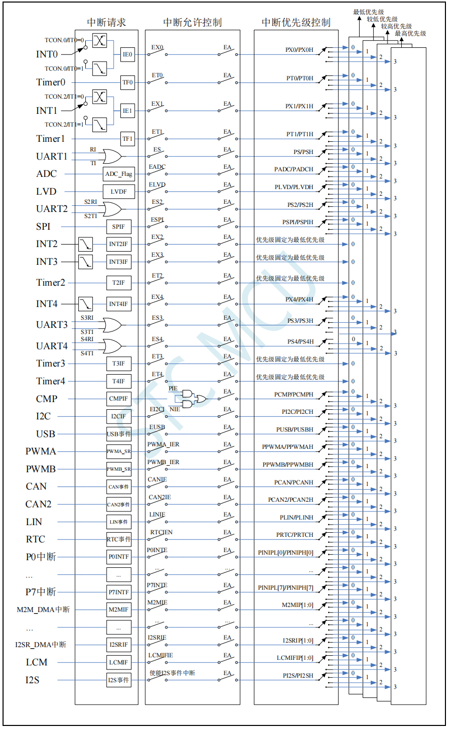

发表于 2024-2-13 22:14:54 | 显示全部楼层
第十五集:外部中断。外部中断和之前用定时器中断放在一起记忆,注意他两区别与共性。通过查看STC手册,“中断列表”中,次序代表它的优先级。其中只有P3.2(INT0)、P3.3(INT1)、P3.5(INT2)、P3.7(INT3)和P3.0(INT4)能作为外部中断。
以INT0为例:需要控制IT0、IE0、EX0、EA。
IT0为0,上升沿和下降沿都会触发(特别注意),为1则只有下降沿触发;
IE0为外部中断0中断标志位,1为已触发,初始化时需要初始化为零;
EX0:外部中断0中断允许位。0为禁止、1位允许;
EA:总中断开关。
