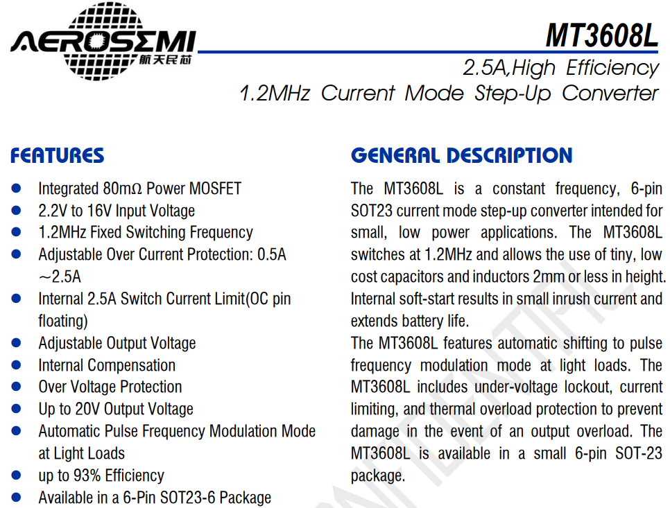

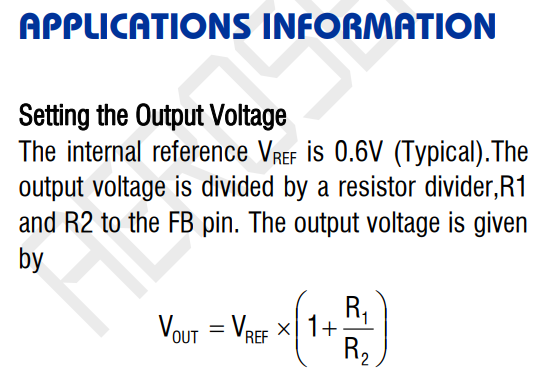

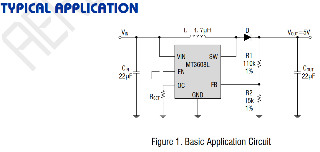

发表于 2023-1-9 17:55:00 | 显示全部楼层
你要保障 STC11F32XE, 的电源,I/O 都不能超过 5.5V, 这个芯片是 5.5V ~ 4.5V
=====不管咋样,你必须先保证 电源电压 《=5.5V, I/O 输入 《=5.5V,  否则都是设计错误
