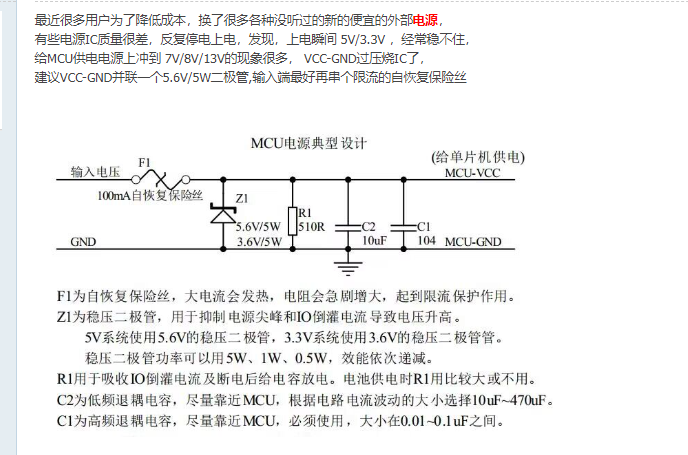

发表于 2023-1-6 08:53:04 | 显示全部楼层
楼主可以看看这个帖看对您有没有帮助:https://www.stcaimcu.com/forum.p ... =213&extra=page%3D1
