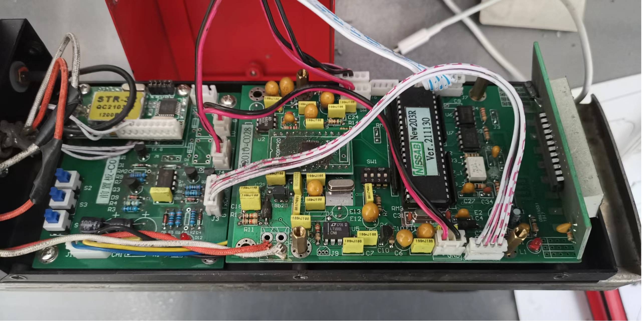

设备写真
设备写真
电源管理部分
电源管理部分

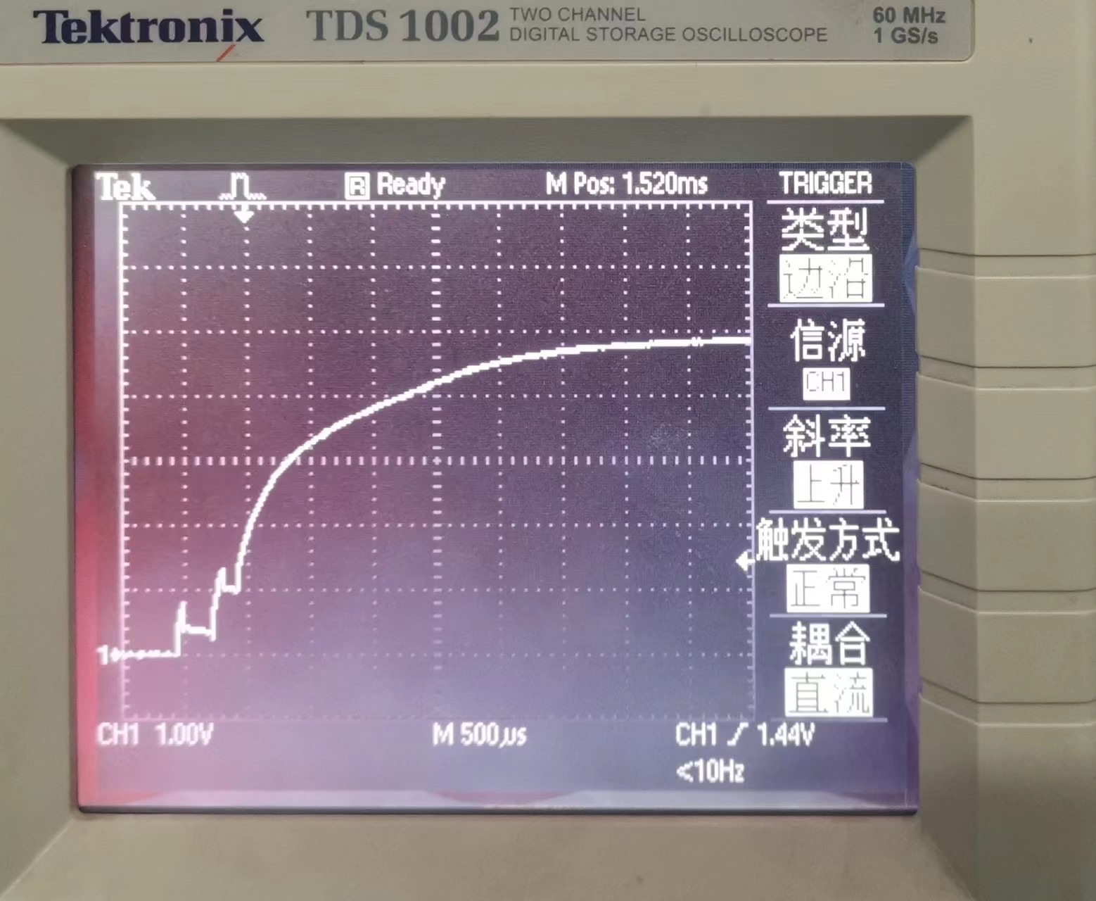

采集板开机电压变化
采集板开机电压变化

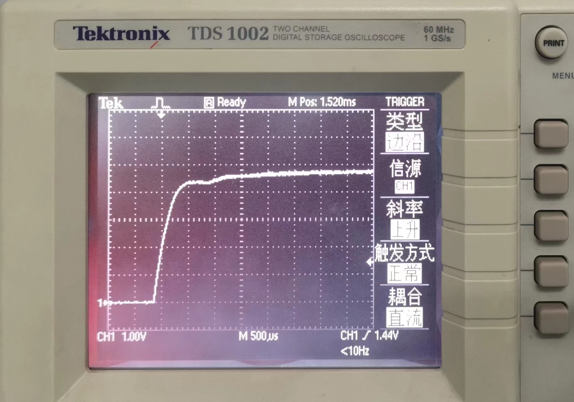

通讯板开机电压变化
通讯板开机电压变化
4)直接用电池供电采集模块的检测设备,没用重新烧写单片机的问题发生(STC90C58,STC89C58系列),这种新产品增加了电源管理功能,目前有1/5的产品出现要重新烧写单片机就能恢复正常运行,否则开关机多少次都没有用。
5)供电的电压波形图如下:
      VCC1 通讯板开机电压变化                   VCC采集板开机电压变化
