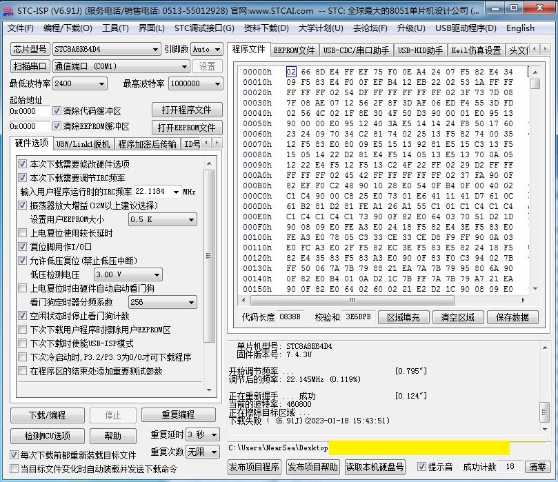

最近有个很蹊跷的问题,用的是stc8a8k64d,经常下载失败,重新生成几次独立下载工具,有的时候又能使用,不好用的时候即使 2400波特率照样不好用。
你原理图的PDF发上来,操作时的完整界面发上来  详情 回复 发表于 2023-1-18 13:27

发表于 2023-1-18 14:44:49 | 显示全部楼层
使用的计算机主板自身232接口,外挂了一片3232芯片,下载除了除了8A8K64D4以外的系统都是很顺利,并且8A8K64D4芯片也不是不能下载,挑下载生成软件版本,并且同一下载版本生成的下载软件使用不同的下限和上限波特率表现也不尽相同,偶尔生成顺利的话468000下载也是毫无问题的,不顺利的话有可能勉强2400波特率能下载,感觉芯片固件问题,在嘉力创用他们的CPU贴的板子,是不是固件版本比较早原因。

发表于 2023-1-18 15:47:30 | 显示全部楼层
明显看出来,握手都是正常的,有的时候还会自动跳到其他USB串口上,串口最好在软件上用户定义,别自作聪明的到处跳。

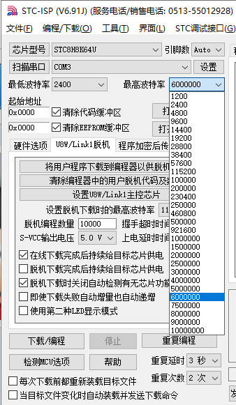

发表于 2023-1-18 15:54:34 | 显示全部楼层
你最高波特率先老老实实选择 115200,
STC的一箭双雕才可以稳定的跑1M/1.5M/2M/3M/6M的波特率下载
没听说老式的电脑主板的RS232可以跑到 1M bps 的

发表于 2023-1-19 10:05:31 | 显示全部楼层
问题生成下载可执行文件给用户使用,他们用的是340带晶体的下载线,也是没有办法顺利下载的。

发表于 2023-1-19 10:12:06 | 显示全部楼层
不是所有的 USB 转串口都像我们的 一箭双雕之USB转双串口可以支持
1M/1.5M/2M/3M/6M bps 的下载速度
第三方的你 就用 115200
  • 打卡总天数:210
  • 最近打卡:2025-10-17 09:12:44
788
19819
发表于 2023-1-19 10:14:26 | 显示全部楼层
第三方的USB转串口 它到不了 1M bps 的都很正常,
STC8H8K64U的USB转串口可以到10M bps, 是STC8H确实高速
