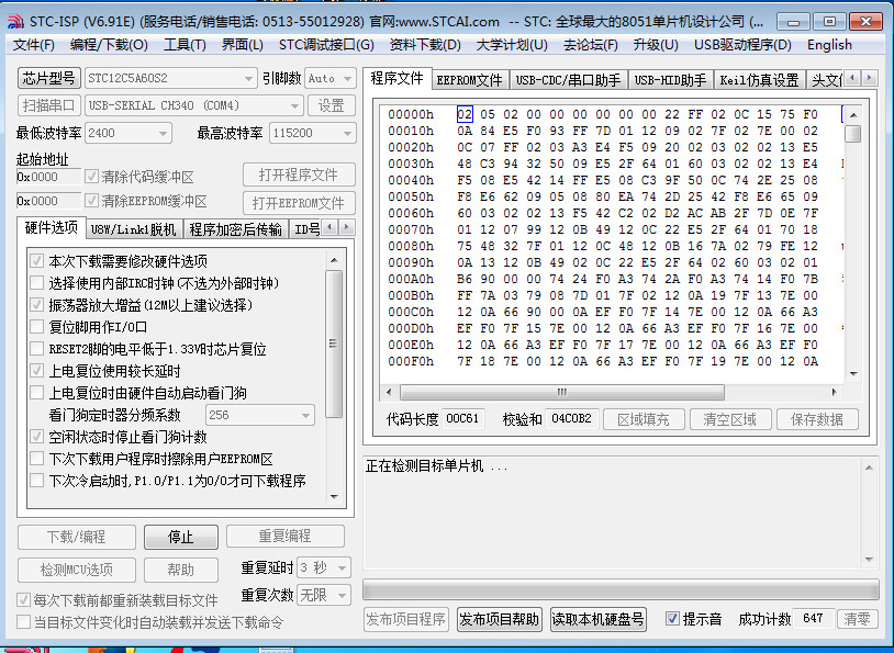

发表于 2022-12-30 15:46:16 | 显示全部楼层
感觉最近ISP软件升级有点匆忙,旧版OK的功能新版反而出问题,
刚试了6.91E版,立马发现"目标文件变化时自动装载并启动下载"这功能不起作用了

发表于 2023-1-2 09:05:35 | 显示全部楼层
这两天貌似还发现一个问题,就是每次运行STC-ISP(设置自动加载.cfg文件)后,需要点击一下“收到用户命令后复位到ISP监控程序区”(只点击一次就行,好像需要触发一下一样)才能自动烧写。
这是启动后就开始烧写的情况(无法自动烧写):
这是点击“收到用户命令后复位到ISP监控程序区”后的情况(正常):
