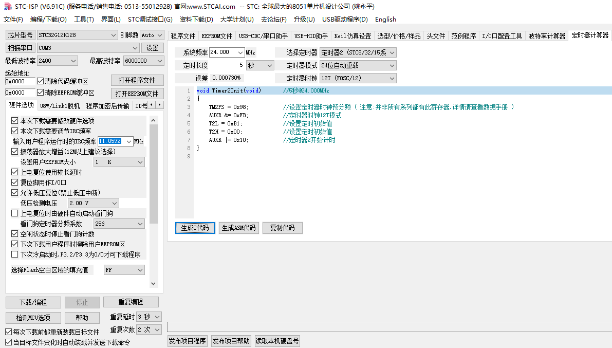

请问一下,STC-ISP软件中的“波特率计算器”和“定时器计算器”为什么没有STC32G的选项呢,只有串口1和定器0可选计算代码,这个很重要呀,使用得很频繁的呀!是在等硬件改版再统一出新版软件吗????
对于STC32G和STC8H系列,定时器和串口相关的SFR完全兼容,选择STC8就好了  详情 回复 发表于 2022-12-19 12:35

发表于 2022-12-19 12:35:34 | 显示全部楼层
chint*** 发表于 2022-12-19 12:22
请问一下,STC-ISP软件中的“波特率计算器”和“定时器计算器”为什么没有STC32G的选项呢,只有串口1和定器 ...

发表于 2022-12-19 14:46:13 | 显示全部楼层
知道了,非常感谢! STC-ISP软件中,串口和定时器计算器,下拉菜单可以改一下,更直观,很多人并不知道兼容!
已改,见 STC-ISP V6.91C 版  详情 回复 发表于 2022-12-20 08:50

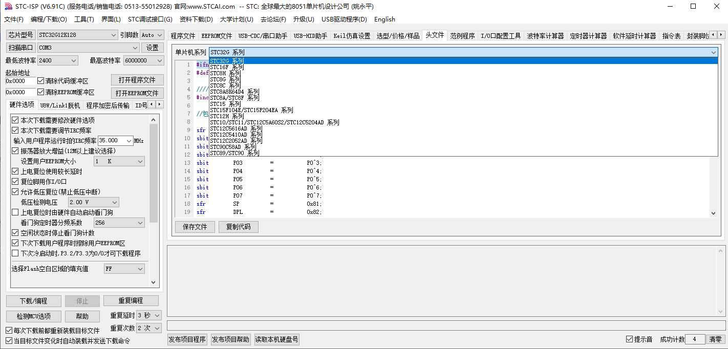

发表于 2022-12-19 15:19:10 | 显示全部楼层
请问我按照教程添加的头文件为什么没有stc32g系列的头文件
STC32G12K128 你要安装 KEIL C251编译器,头文件就可以添加进去  详情 回复 发表于 2022-12-20 08:53
发表于 2022-12-19 15:29:31 | 显示全部楼层
也是用的最新版stc-isp

 楼主| 发表于 2022-12-20 08:50:25 | 显示全部楼层
chint*** 发表于 2022-12-19 14:46
知道了,非常感谢! STC-ISP软件中,串口和定时器计算器,下拉菜单可以改一下,更直观,很多人并不知道兼容 ...

 楼主| 发表于 2022-12-20 08:53:08 | 显示全部楼层
