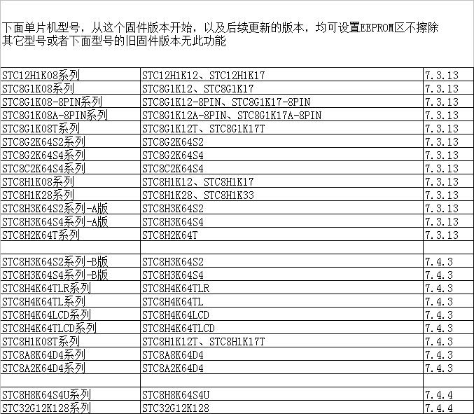

STC-ISP每次下载是不是都会把EEPROM擦除掉?我明明把擦除选项选项去掉了。
您用的芯片型号是什么?  详情 回复 发表于 2023-7-4 10:14
936
4169
4169
发表于 2023-7-4 10:14:32 | 显示全部楼层
您用的芯片型号是什么?

一款老型号,在一个角落发现的,STC12C2052AD
34
618
618
发表于 2023-7-4 11:48:44 | 显示全部楼层
STCAI 发表于 2023-7-4 10:14
您用的芯片型号是什么?
原来如此
