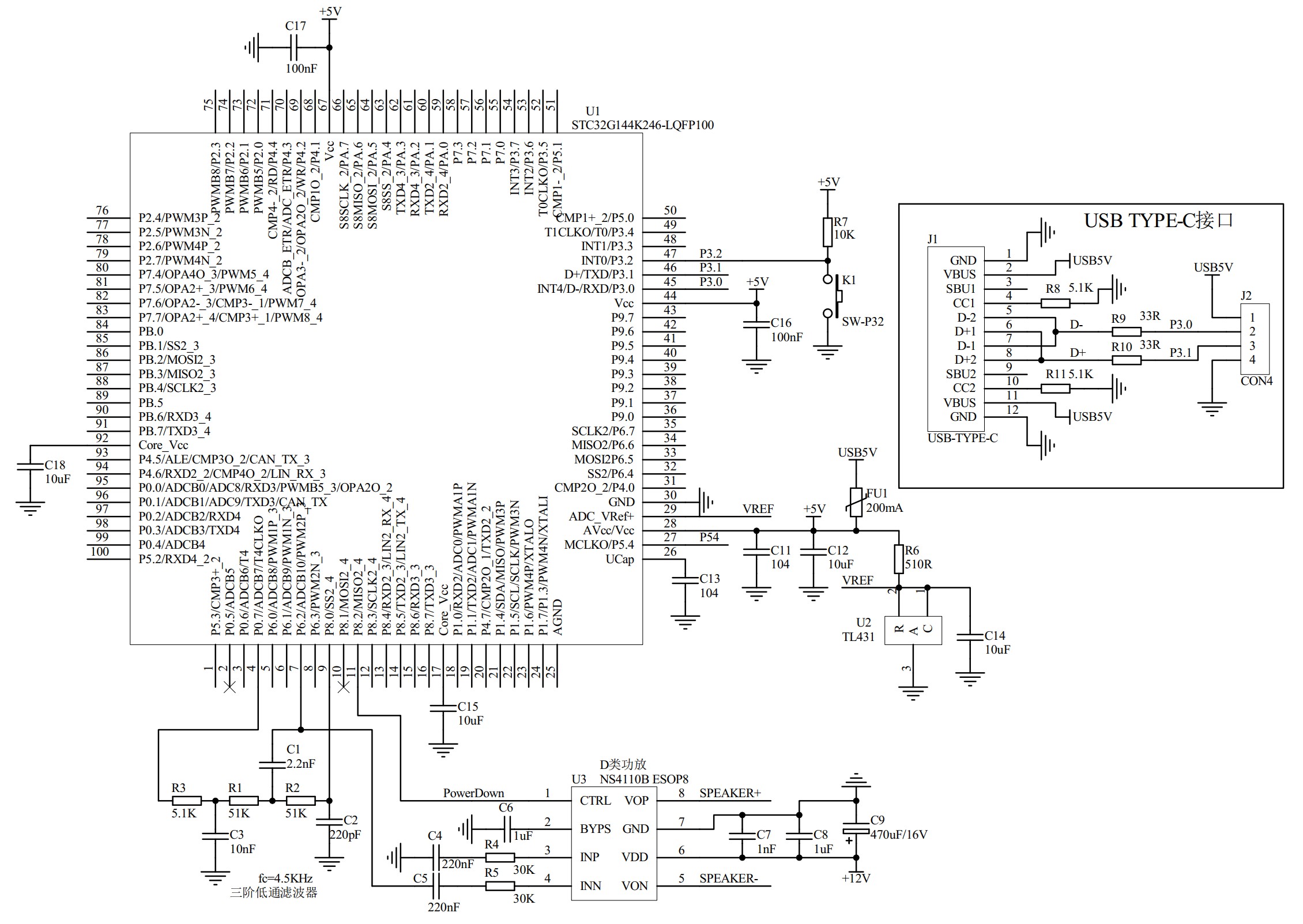

车用 AVAS@STC32G144K246,
STC 内部 12位DAC + OP, 2个OP是内部的
外接省不了的 模拟功放,STC 直接播放音乐
===2026, 毕业设计汽车电子

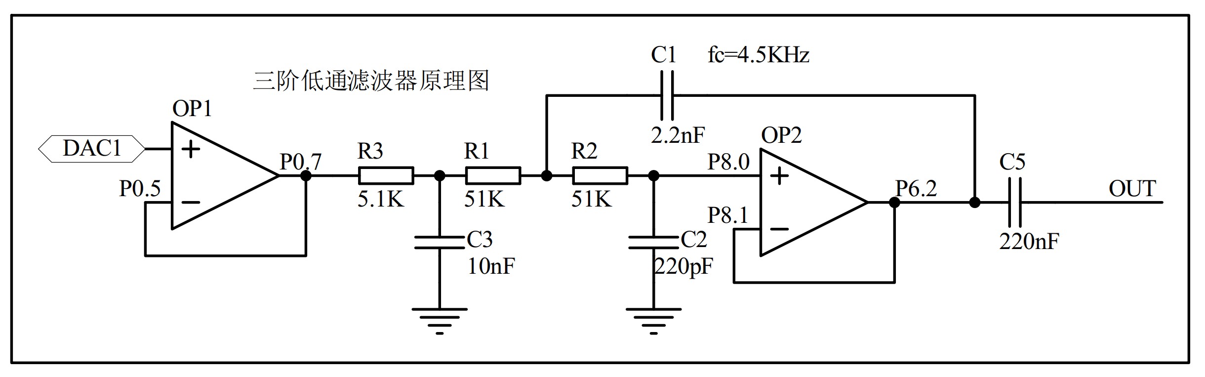

特别声明, 利用了【内部 1个DAC + 内部 2个OP】:
STC 内部 1个DAC 做 音频发声
STC 内部 1个OP 做 DAC输出缓冲
STC 内部 1个OP 做 三阶低通滤波,
三阶低通滤波器原理图:
从本楼附件下载:完整的 演示程序 / 原理图
