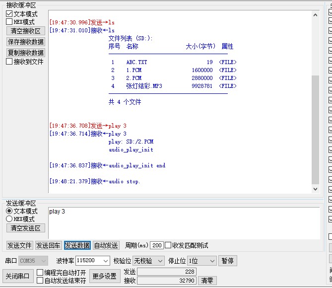

简易usb命令:
test:sd+fatfs初始化测试
ls:文件列表
play 序号:播放指定序号文件

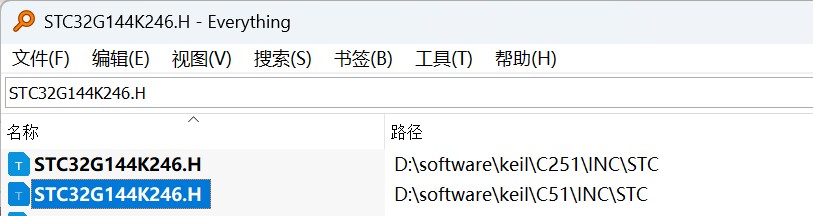

编译报错 没有QSPI_HCR1  我在手册里也没找到这个寄存器
寄存器
寄存器
报错
报错
这个是官方头文件里的,使用ISP软件重新添加头文件: [attachimg]123895[/attachimg]  详情 回复 发表于 2025-12-10 09:55

 楼主| 发表于 2025-12-10 09:55:14 | 显示全部楼层
这个是官方头文件里的,使用最新版ISP软件重新添加头文件:
发表于 2025-12-10 10:18:20 | 显示全部楼层
我点击添加好几回了,还是不行,在编译器目录能搜到头文件,但是头文件里也没有QSPI_HCR寄存器
难道是我手动添加的忘了,将这两行注释掉,不用配置。 我更新下压缩包  详情 回复 发表于 2025-12-10 10:27

 楼主| 发表于 2025-12-10 10:27:59 | 显示全部楼层
我更新下压缩包
