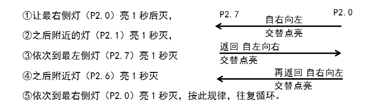

1.4利用循环左移和循环右移指令,在P2口实现二进制跑马灯试验
感谢大家的支持!CDC串口不停电下载的问题,先搁置一下。
今天分享一个利用二进制和循环左移、循环右移指令,在P2口实现二进制跑马灯的试验。
1.准备工作:
        硬件(开天斧三.1核心板+USBtypeC数据线)。
        软件(Keil51编程软件+(程序烧录工具stc-isp-15xx-v6.91N)
2.先弄清楚:P2口的I/O口二进制低位和高位对应关系。(很重要)
3.跑马灯现象分析:
4.程序里用到循环移位指令(循环左移:_crol_;循环右移:_cror_)
5.程序里用到的for循环语句,使P2口的灯,每隔1秒,向左或右,依次亮灭。
6.程序里用到延时程序(1秒),可以由STC-ISP程序软件工具自动生成。(方法详见1.3点灯编程和试验。)
7.程序打包放在(附件里),程序下载方法和视频效果,看(1.2编程软件环境设置步骤)。
8.核心程序截图如下:
4.二进制跑马灯.rar
51.41 KB, 下载次数: 232
二进制跑马灯

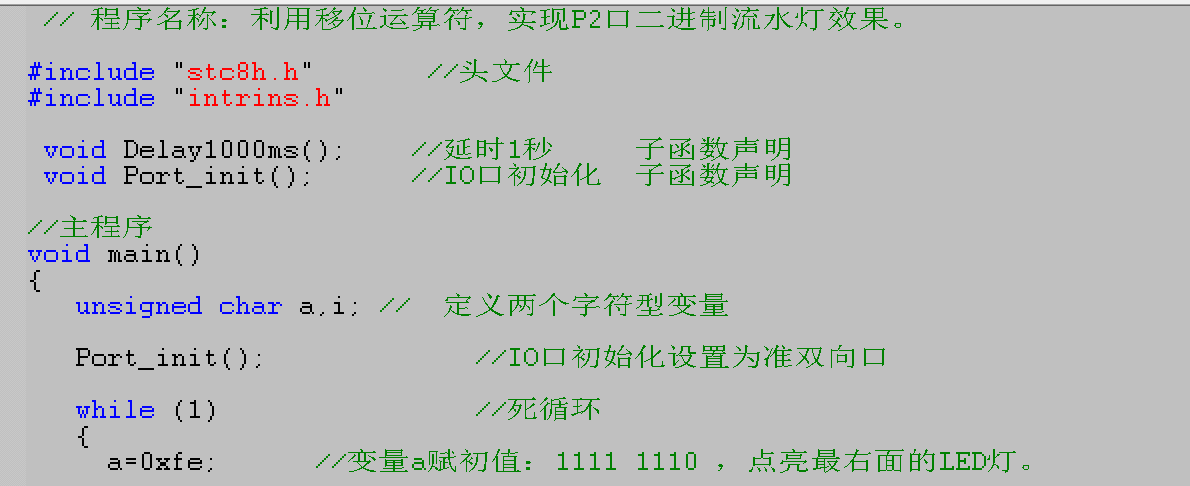

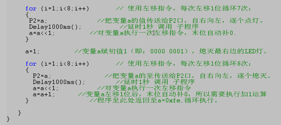

1.5利用移位运算符,在P2口实现二进制流水灯试验。
1.准备工作:
3.流水灯现象描述:
4.程序里用到的移位运算符(左移:<<;右移:>>。)
5.程序里用到for循环语句,使P2口的灯,自左向右,逐个点亮,再逐个熄灭。
7.程序打包放在(附件里),程序下载方法,看(1.2编程软件环境设置步骤)。
8.核心程序截图和试验效果如下:
二进制流水灯效果.mp4
789.24 KB, 下载次数: 250

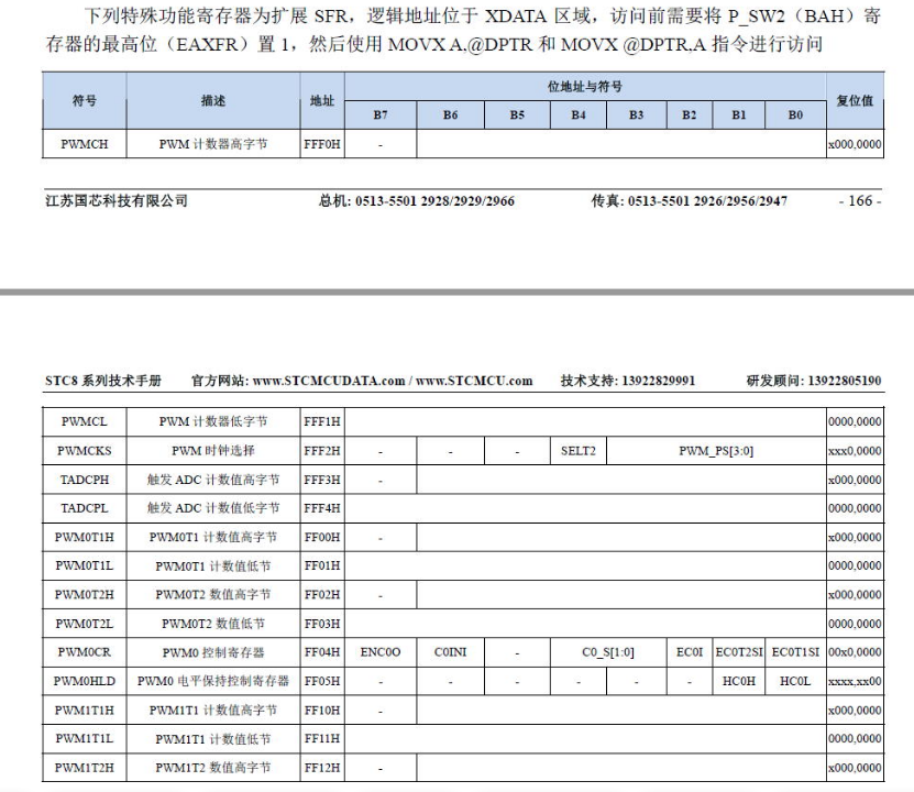

发表于 2023-5-9 09:16:28 | 显示全部楼层
weiweigao2023您好!STC8H8G的 EAXFR=1 访问特殊寄存器使能,编译出错,怎样操作?
162
162
 楼主| 发表于 2023-5-9 15:48:19 | 显示全部楼层
sdwf*** 发表于 2023-5-9 09:16
weiweigao2023您好!STC8H8G的 EAXFR=1 访问特殊寄存器使能,编译出错,怎样操作? ...
EAXFR=1, 访问外部设备时置1,接的外部设备是什么?能说具体一点吗?
94
513
513
发表于 2023-5-9 16:58:06 | 显示全部楼层
没有接外部设备,当用到特殊寄存器时就需要将EAXFR=1,STC32没问题,STC8H编译就会出错。
162
162
 楼主| 发表于 2023-5-9 21:47:36 | 显示全部楼层
sdwf*** 发表于 2023-5-9 16:58
没有接外部设备,当用到特殊寄存器时就需要将EAXFR=1,STC32没问题,STC8H编译就会出错。 ...
P_SW2寄存器的最高位EAXFR 是扩展SFR访问控制使能
如下特殊功能寄存器位于扩展 RAM 区域 访问这些寄存器,需先将 P_SW2 的 BIT7(EAXFR) 设置为 1,才可正常读写。
如果还是不行,您打下面技术电话问一下:
162
162

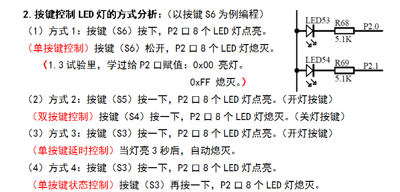

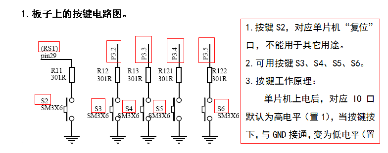

 楼主| 发表于 2023-5-9 23:34:47 | 显示全部楼层
1.6 按键控制灯的几种方式
94
513
513
发表于 2023-5-10 09:43:03 | 显示全部楼层
如下特殊功能寄存器位于扩展 RAM 区域 访问这些寄存 ...
非常感谢
P_SW2 |= 0x80;
这样就可以了
