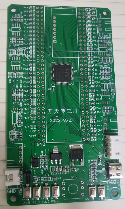

 楼主| 发表于 2023-4-30 22:41:10 | 显示全部楼层

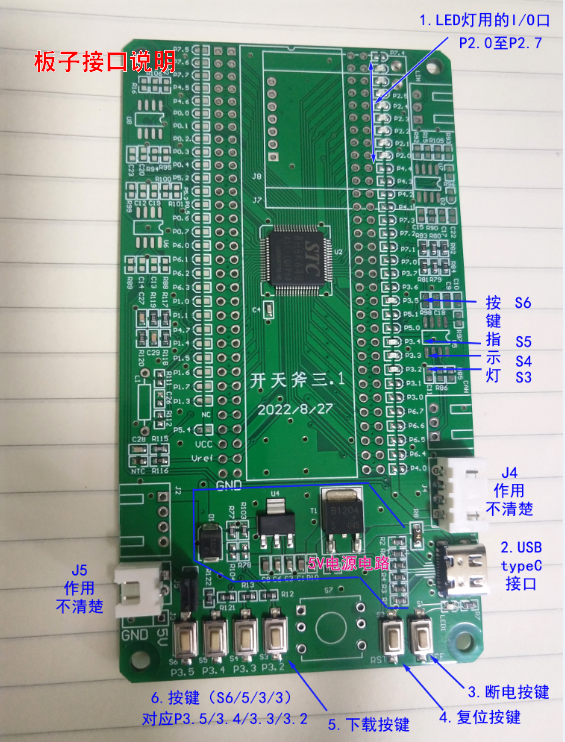

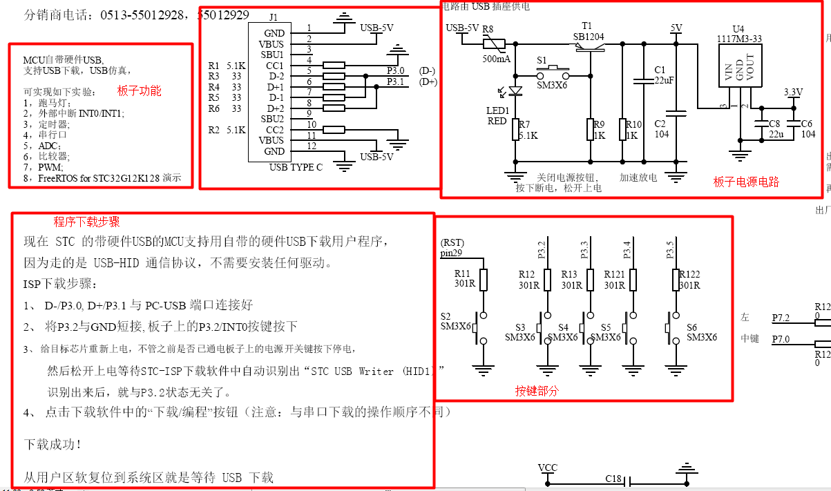

1.1通过STC提供的资料,了解板子各个接口的功能,初步了解板子能实现的功能。
25428

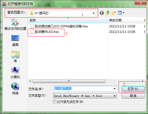

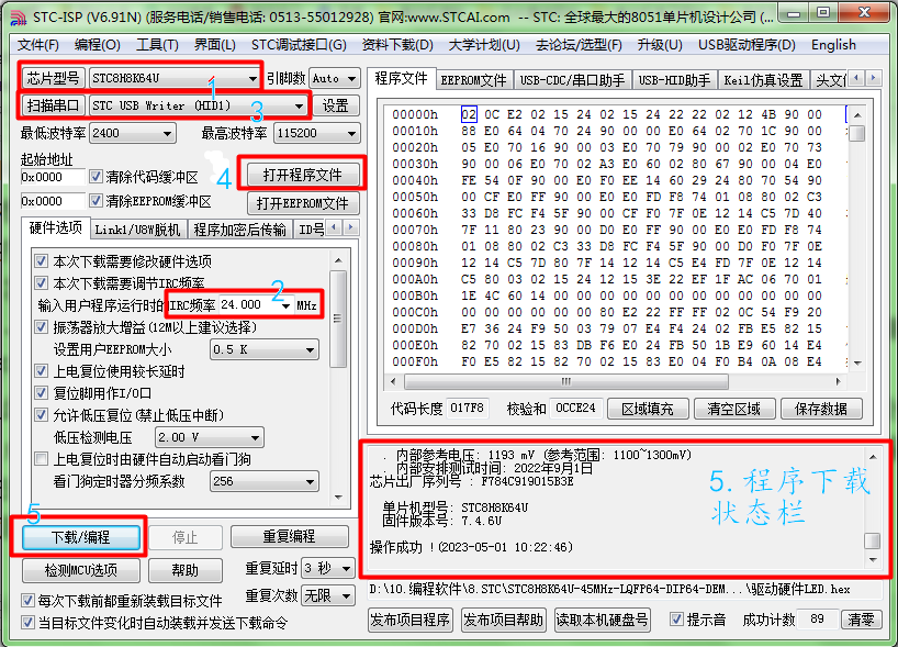

1.2编程软件环境设置步骤:
(1)准备工作:
        硬件(开天斧三.1核心板+USBtypeC数据线)。
        软件(Keil51编程软件+(程序烧录工具stc-isp-15xx-v6.91N)+(STC官网例程包:STC8H8K64U-45MHz-LQFP64-DIP64-DEMO-CODE-20221111)。
(2)Keil 51软件安装在C盘(基础操作略)
(3)板子和电脑USB接口,用数据线连接。
(4)打开程序烧录工具软件:
        芯片型号(选择STC8H8K64U)→IRC频率(选择24MHz)
        →长按S3按键(P3.2)同时按一下S1按键(off)让板子断电再上电,软件的串口会自动识别出“STC USB Write(HID1)”,→表示板子和下载软件连接成功。
(5)此时,可以从例程包里下载一个已有程序,验证板子是否能正常使用。具体操作如下:
        点击“打开程序文件”→选择例程包里面的第一个程序“01-跑马灯”→继续选择“驱动硬件LED.hex”,并打开→点击“下载/编程”→观察右侧的“程序下载状态栏”,直至显示“操作成功!”。
(6)观察板子上的LED灯端口(P2.0至P2.7)跑马灯效果。
本来想发个板子上跑马灯的小视频,但是找不到上传视频的入口,如果谁知道,请告诉我一下,谢谢!
跑马灯视频效果.mp4
2.32 MB, 下载次数: 456
