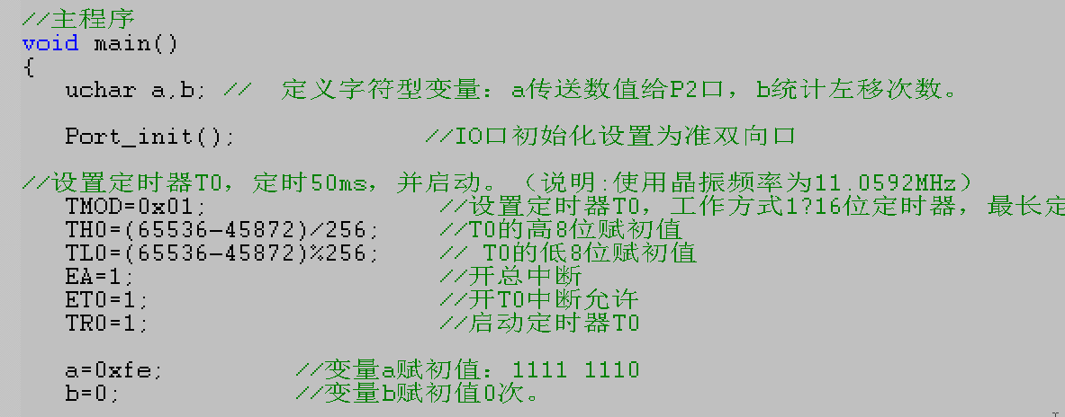

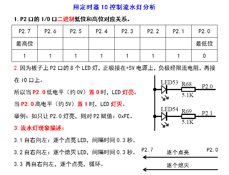

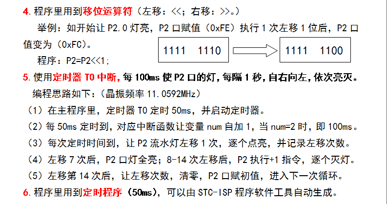

1.9用定时器T0中断,实现P2口流水灯
核心程序截图如下:
定时器T0中断控制P2口的流水灯.mp4
1016.94 KB, 下载次数: 221
9.用定时器0控制流水灯.rar
54.19 KB, 下载次数: 227

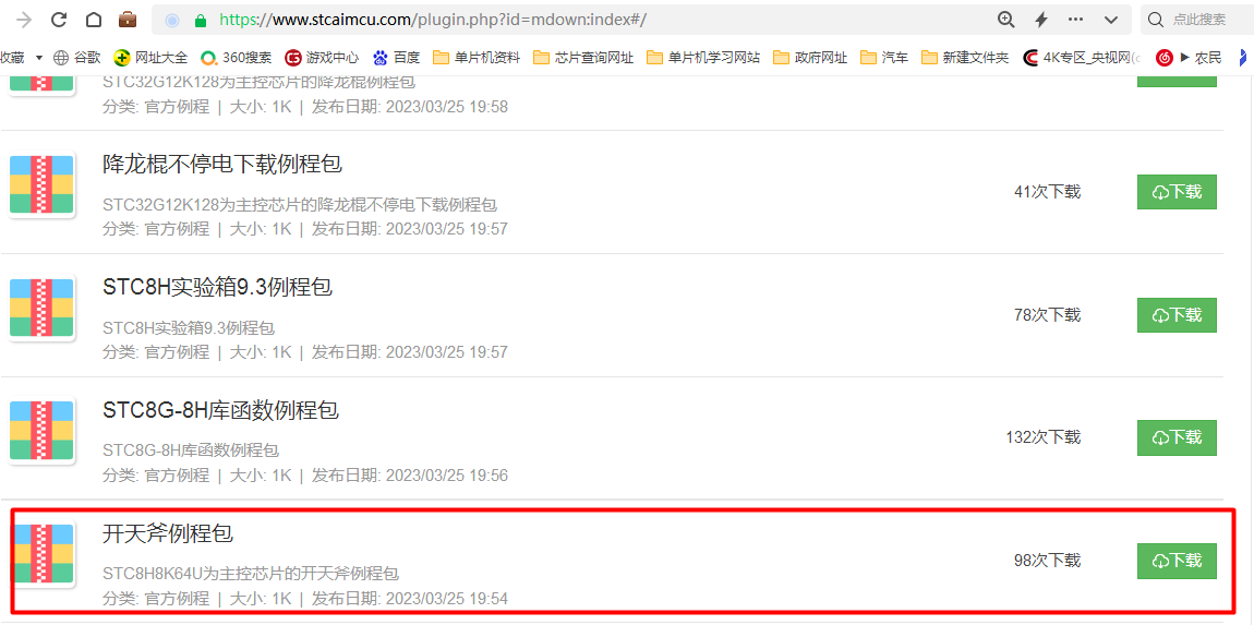

发表于 2023-8-1 17:26:20 | 显示全部楼层
神*** 发表于 2023-4-30 23:16
必须点赞
本楼层我们随时可以下沉或删除,不影响楼主编辑创作
楼主你好,这个资料包在哪里下载的?
