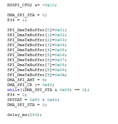

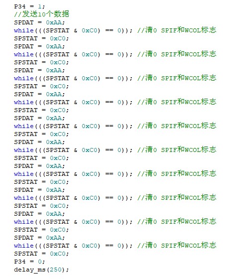

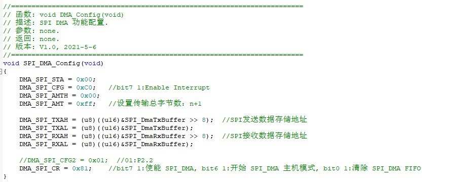

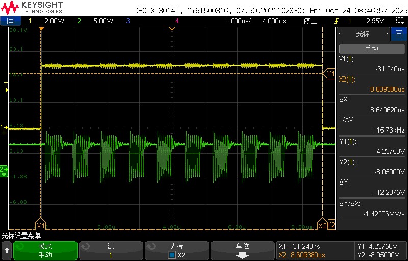

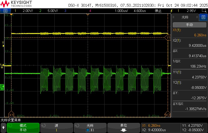

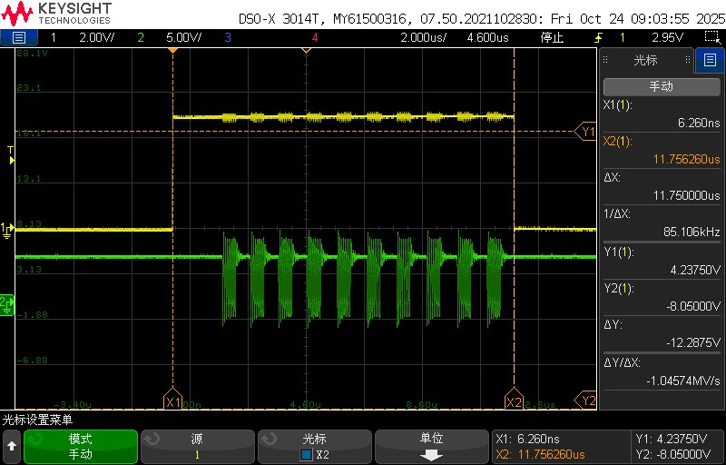

发表于 2025-10-24 13:00:13 | 显示全部楼层
我是基于STC32测试的,应该差不多
测试条件:连续发送10个数据
硬件SPI
8.6us
硬件SPI + DMA
11.56us
硬件SPI + DMA + FIFO
9.42us
光看速度的话直接硬件SPI较快,虽然硬件SPI + DMA + FIFO的方式,SPI每个字节之间间隔时间更短,但要将数据填入xdata中,包间隔缩短的时间,又被操作xdata的时间补回来了
DMA的好处是SPI发送的时候CPU可以去干别的,只看速度比不过硬件之间发
SPI及DMA配置
硬件SPI
硬件SPI + DMA
硬件SPI + DMA + FIFO
  • 打卡等级:常住居民I
  • 打卡总天数:71
  • 最近打卡:2026-04-26 23:02:26
23
275
275
发表于 2025-10-31 15:01:48 | 显示全部楼层
御坂美*** 发表于 2025-10-24 13:00
我是基于STC32测试的,应该差不多
测试条件:连续发送10个数据
这样实际测试,有数据有对比的最有说服力。
  • 打卡总天数:218
  • 最近打卡:2026-07-05 01:20:27
64
64
发表于 2025-11-25 09:59:47 | 显示全部楼层
我是基于STC32测试的,应该差不多
测试条件:连续发送10个数据
在实际使用过程中,你SPI发送数据不可能都发常量,都是写进数组里发送的,你在使用DMA时把数组赋值的时间也算进去,不合理啊。同样的波特率,数据发送速度是相同的,就只有字节之间的间隔时间不同,加DMA+FIFO最快,DMA次之,纯硬件是最慢的
  • 打卡等级:偶尔看看II
  • 打卡总天数:22
  • 最近打卡:2026-03-26 11:15:31
74
1393
1393
发表于 2025-11-26 01:36:54 | 显示全部楼层
totryto*** 发表于 2025-11-25 09:59
在实际使用过程中,你SPI发送数据不可能都发常量,都是写进数组里发送的,你在使用DMA时把数组赋值的时间 ...
主要是DAM必须用xdata,操作上更费时间,你单纯以快为目的话,确实快不过硬件SPI直接塞直接发
