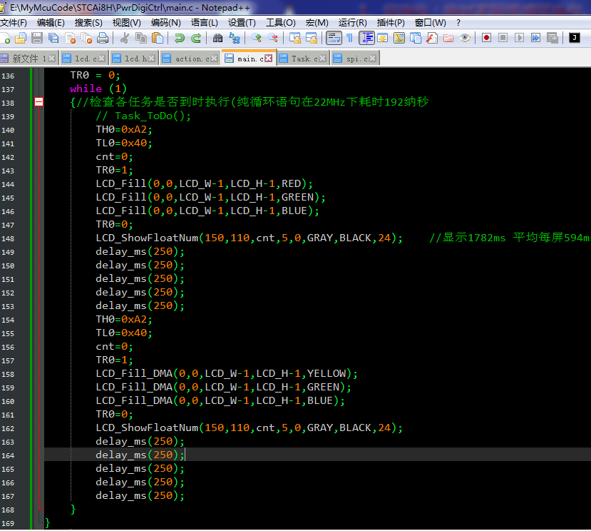

测试思路:

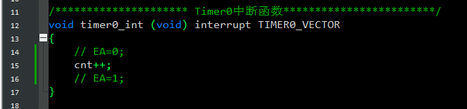

设置Timer0每1ms中断进行用时计算,然后调用纯硬件的SPI进行全屏填纯色3次,停止timer0计时,显示所用时间。
复位计时变量和timer0,重新启动timer0计时,调用DMA_SPI进行全屏填纯色3次,停止timer0计时,显示所用时间。
结果纯硬件SPI 3次全屏刷新用时1782ms,DMA_SPI 3次全屏刷新用时1781ms,这个还是在只有一种颜色时的理想结果。
在根据字模输出字色或背景色时,由于每个点都多了一次if判断,并根据结果选择不同颜色填充缓存时,3次刷屏用时比纯硬件SPI还多400多ms。

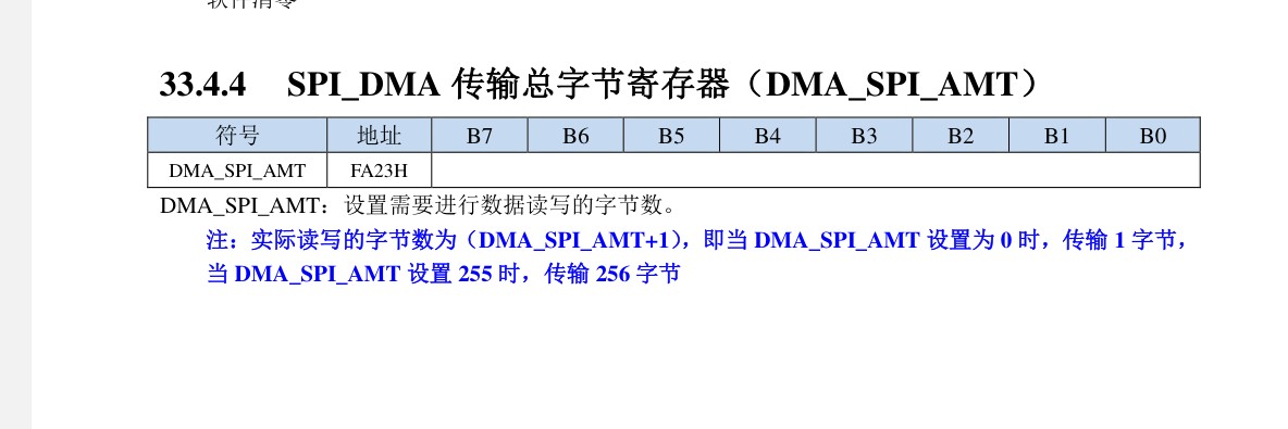

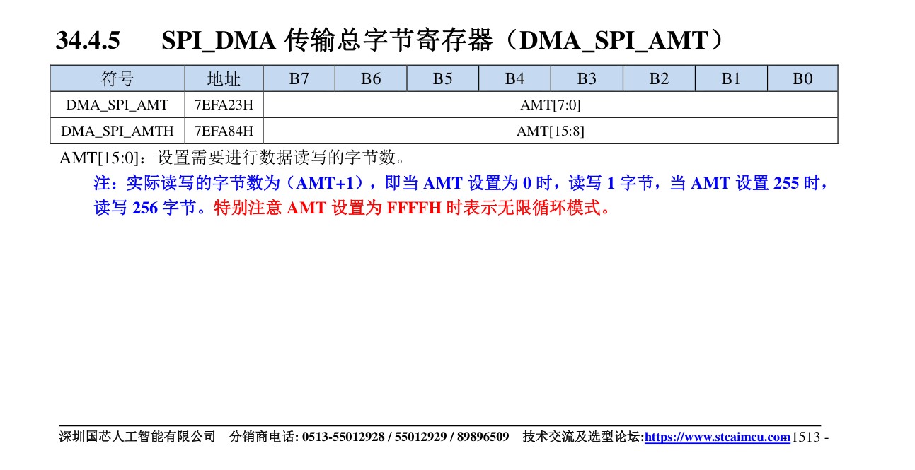

想请教一下,8H系列的PDF文档中只有DMA_SPI_AMT这一个发送数量寄存器,没有高8位的数量?是否一次最多只能发256字节?

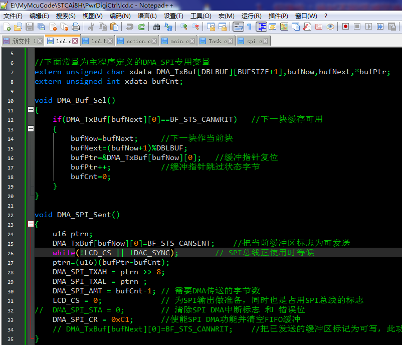

下面贴代码:

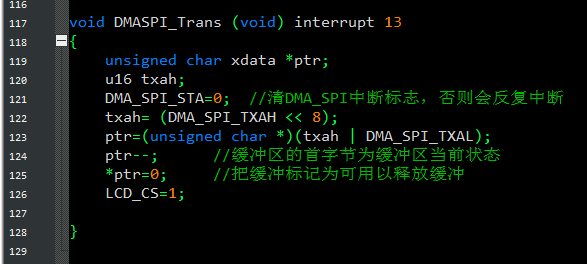

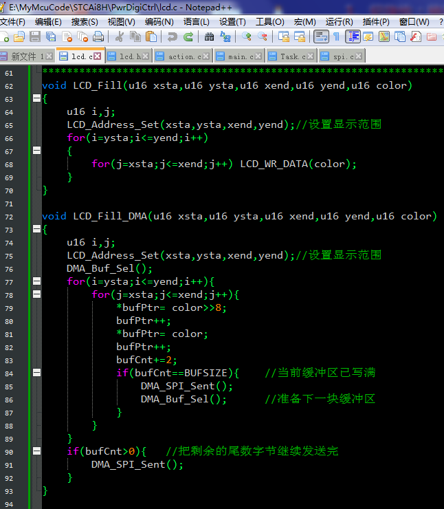

定时器0中断
定时器0中断
DMA_SPI中断
DMA_SPI中断
主程序
主程序
LCD_DMA子程序
LCD_DMA子程序
LCD_DMA过程
LCD_DMA过程

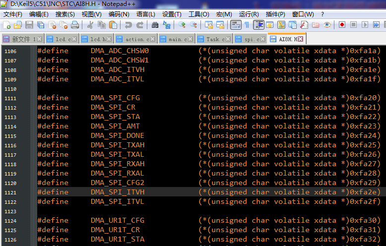

查阅了AI8H.H头文件关于DMA_SPI的相关寄存器好像真只有DMA_SPI_AMT这一个是控制传送数量的。
AI8H
AI8H
个人感觉如果真只能这样的话,那增加那么些代码来实现就没必要了。

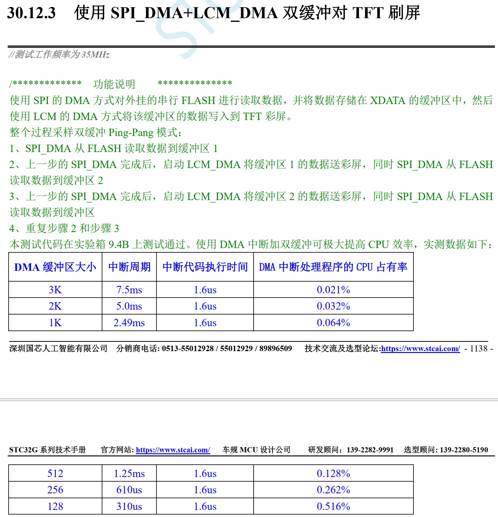

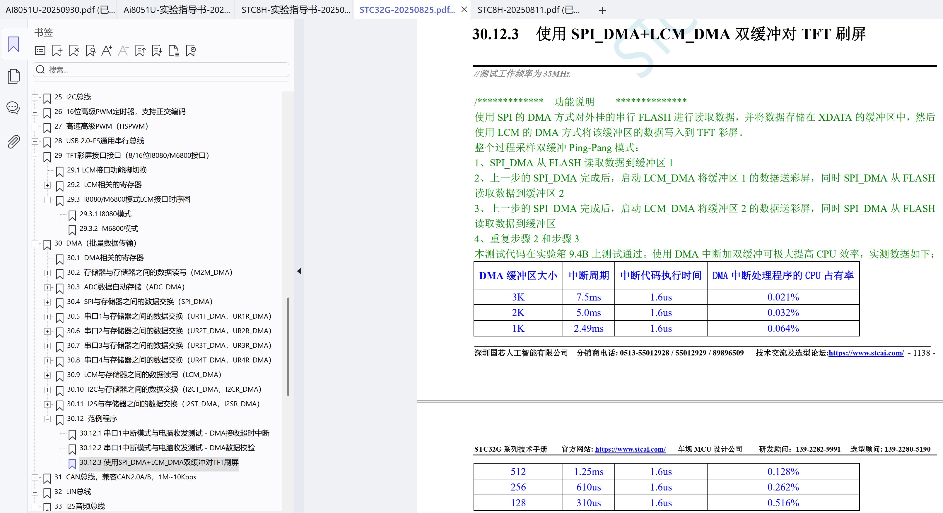

参照下面管脚兼容的 STC32G12K128的
软件 双缓冲 乒乓 技术,
256字节的 DMA缓冲区,比无限深度的 DMA缓冲区,
只是牺牲 0.26% 的 CPU时间而已。

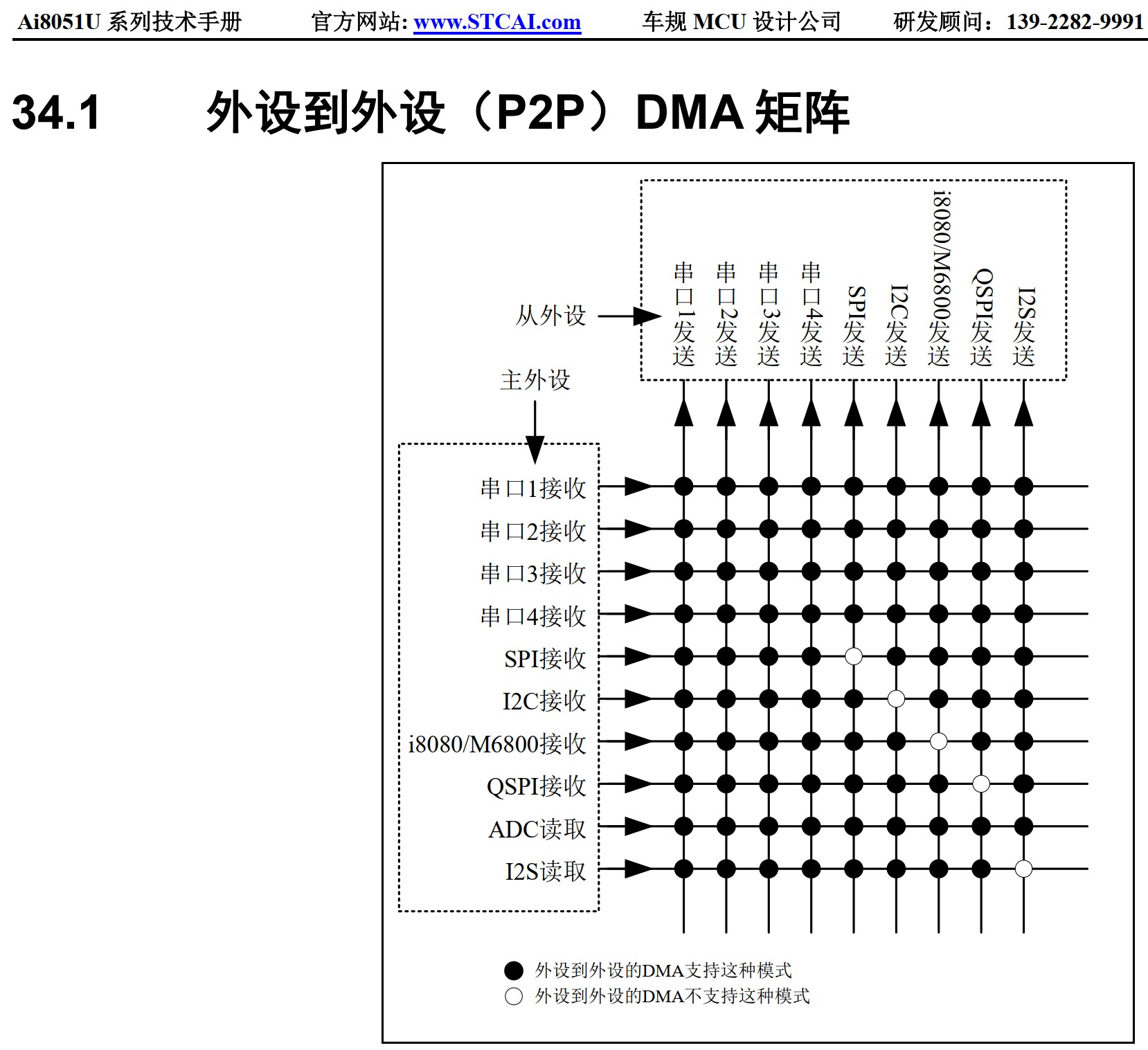

当然 STC32G12K128的 DMA缓冲区是 8K xdata 深度。
AI8051U的 DMA 缓冲区是 32K xdata 深度,
===还支持 DMA-P2P, 外设直接送外设

如果我阅读的信息已完整,这个系列的DMA单次传输数据量是否可以提高到1K,甚至更多呢?
传输量由这个单字节寄存器控制,所以需要按最大256分批传输。如果需要单次更大可以考虑STC32G\Ai8051U系列 [attachimg]116694[/attachimg] [attachimg]116695[/attachimg]  详情 回复 发表于 2025-10-2 18:08
  • 打卡总天数:586
  • 最近打卡:2026-07-04 12:34:03
112
4958
10758
发表于 2025-10-2 18:08:46 | 显示全部楼层
ean*** 发表于 2025-10-2 17:49
如果我阅读的信息已完整,这个系列的DMA单次传输数据量是否可以提高到1K,甚至更多呢? ...
