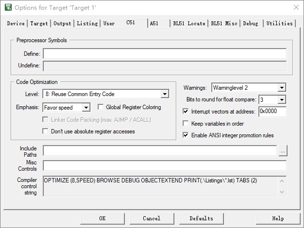

我将优化等级设置为7级。下面的代码+其他语句的时间是8us不到。如果只看下面的语句,估计有4us左右。我是在PWM ISR中断里面反转IO电平用示波器测量的。我的主频是32.768MHz。我将其他语句尽可能去掉。我再试试。其中M_q15是加了volatile关键字。优化等级设置为7级,有没有什么弊端?我怕程序会出现某明奇妙的故障。

一般都是78,刚看了下新建工程是8 [attachimg]113826[/attachimg]  详情 回复 发表于 2025-9-3 11:55

一般都是78,刚看了下新建工程是8

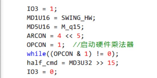

                        IO3 = 1;
                        MD1 = SWING_HW;
                        MD5 = M_q15;
                        ARCON = 4 << 5;
                        OPCON = 1;        //启动硬件乘法器
                        while((OPCON & 1) != 0);
                        half_cmd = MD3 >> 15;
                        IO3 = 0;

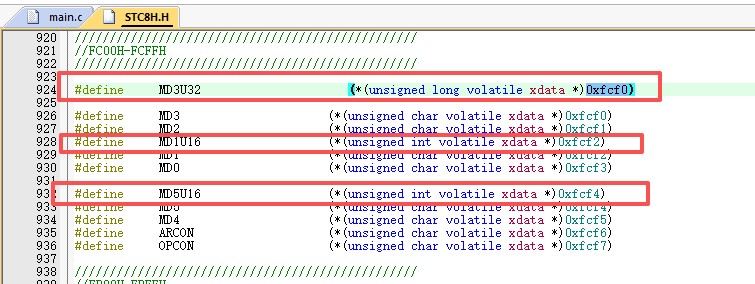

是的有点问题,头文件里默认没MDxU16, 16位的定义16位指针. 使用lib库的话,直接进行乘除运算就行,不用操作寄存器。 [attachimg]113832[/attachimg] [attachimg]113833[/attachimg]  详情 回复 发表于 2025-9-3 12:48
