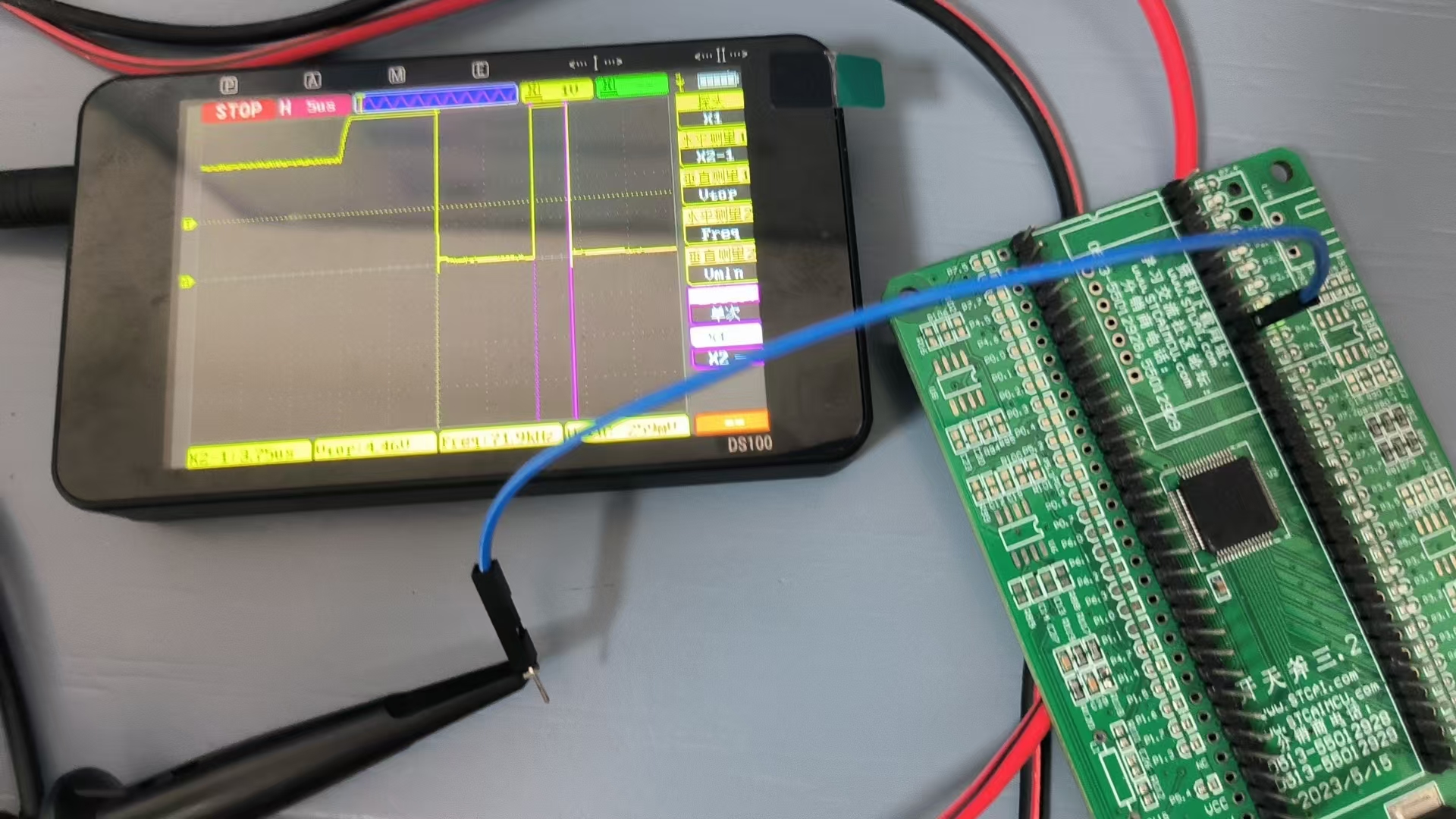

实测了。还是10us多。可能是因为需要保留32位数据长度导致没有使用硬件乘法。比寄存器操作还慢1us。是不是要换成AI8051U?或者您有时间也可以测试一下,直接用这个语句测试就行。
我测试手册例程16位乘以16位取32位结果只需要3.75us,可以发下您的测试程序吗? [attachimg]113821[/attachimg]  详情 回复 发表于 2025-9-3 11:36
收到,我试下  发表于 2025-9-3 11:21

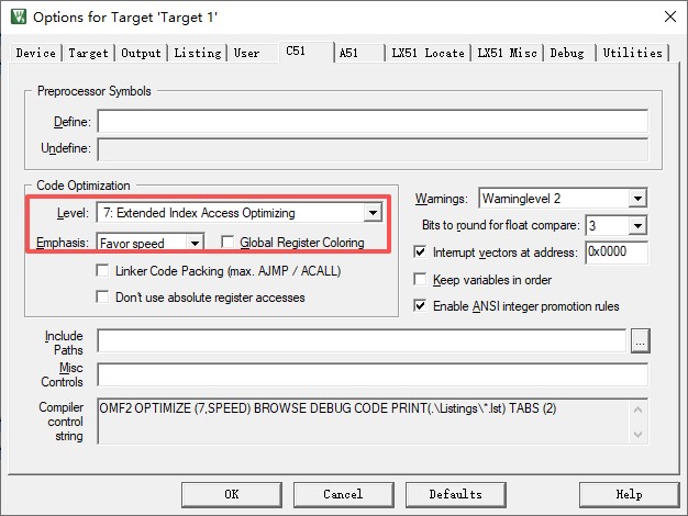

我将int32去掉了,实测是4.5us。确实快了很多。代码如下。
half_cmd = (SWING_HW * M_q15) >> 15;
我再将int32加上看看。下面这个语句的执行时间就是15us左右。这里的时间是我整个中断的时间,还有其他语句。单独这个语句的时间应该在10us左右。上面16*16位运算单语句估计只要1us左右。16*16速度快很多。这是添加了硬件库后的结果。
half_cmd = ((int32_t)SWING_HW * M_q15) >> 15;
注意keil选项里编译等级也会影响这个速度 [attachimg]113822[/attachimg]  详情 回复 发表于 2025-9-3 11:38

  1. #include <STC8H.H>
  2. #include <def.H>
  3. #include <stdio.H>
  4. void Delay10us(void)        //@11.0592MHz
  5. {
  6.         unsigned char data i;
  7.         i = 35;
  8.         while (--i);
  9. }
  10. void main()
  11. {
  12. ////////////////////////////////////////////////////////////////////////////////
  13. //16 位乘 16 位
  14. ////////////////////////////////////////////////////////////////////////////////
  15. unsigned long res;
  16. unsigned int dat1, dat2;
  17. P_SW2 |= 0x80;
  18. P2M1 = 0;   P2M0 = 0;   //设置为准双向口
  19. P20 = 1;
  20. Delay10us();
  21. P20 = 0;
  22. Delay10us();
  23. P20 = 1;
  24. //访问扩展寄存器 xsfr
  25. MD1 = dat1;
  26. //dat1 用户给定
  27. MD5 = dat2;
  28. //dat2 用户给定
  29. ARCON = 4 << 5;
  30. //16 位*16 位,乘法模式
  31. OPCON = 1;
  32. //启动计算
  33. while((OPCON & 1) != 0);
  34. //等待计算完成
  35. res = MD3;
  36. P20 = 0;
  37. //32 位结果
  38. //////////////////////////////////////////////////////////////////////////////////

发表于 2025-9-3 11:45:00 | 显示全部楼层
8051还能优化啊。这我第一次知道。这个等级一般建议多少?7级吗?我是默认的0级测试的。你用我的语句测试,用硬件库这种。
half_cmd = ((int32_t)SWING_HW * (uint16_t)M_q15) >> 15;
我是在7级测试。 //7.62us@44.2368MHz //half_cmd = ((int32_t)SWING_HW * (uint16_t)M_q15) >> 15; //875ns@44.2368MHz half_cmd = ((uint16_t)SWING_HW * (uint16_t)M_q15) >> 15;  详情 回复 发表于 2025-9-3 11:50
