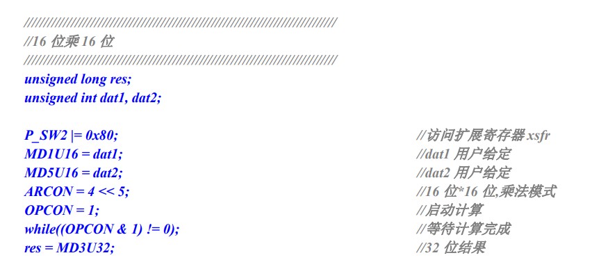

单片机:STC8H8K64U。32.768MHz。

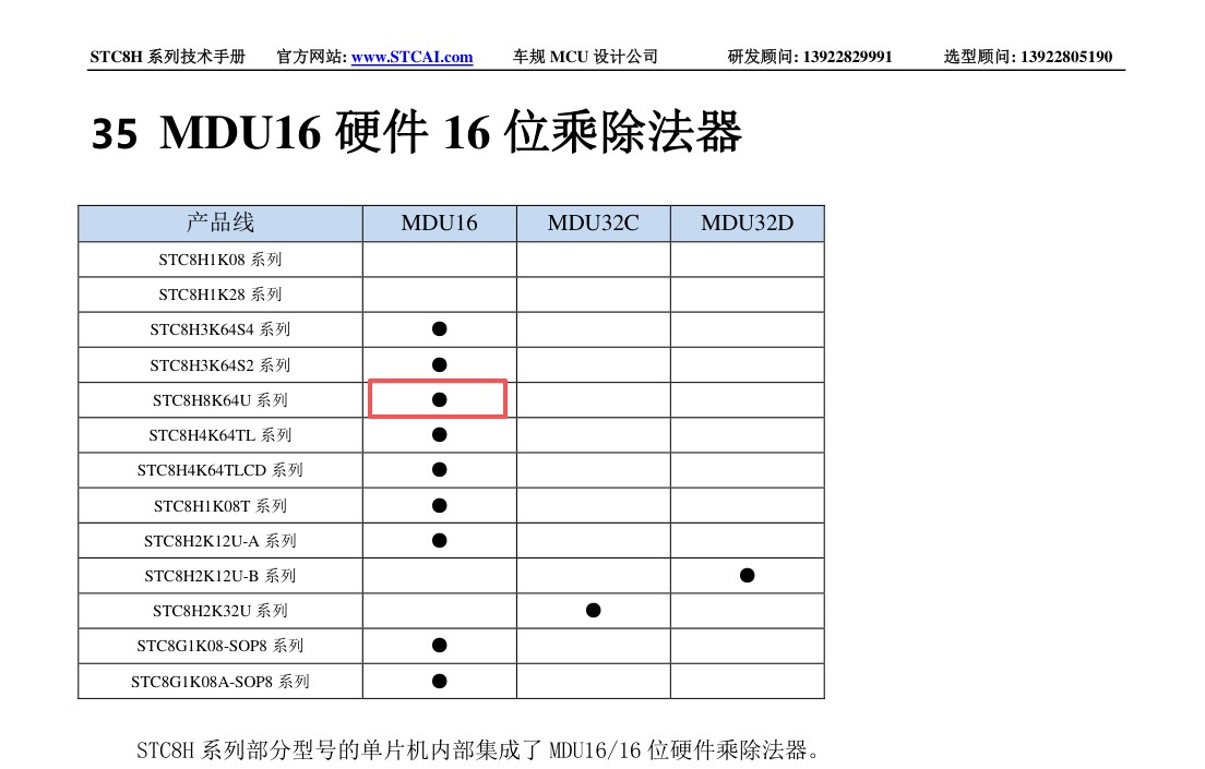

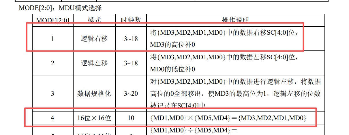

这款是不是只支持MDU16?16*16怎么感觉非常慢?是我代码问题还是确实有这个bug?
代码:
half_cmd = ((int32_t)SWING_HW * (uint16_t)M_q15) >> 15;
上面这段代码的执行时间是10us。
                        MD1 = SWING_HW >> 8;
                        MD0 = SWING_HW;
                        MD5 = M_q15 >> 8;
                        MD4 = M_q15;
                        ARCON = 0x40;
                        OPCON = 1;        //启动硬件乘法器
                        while((OPCON & 1) != 0);
                        half_cmd  = MD3 << 24;
                        half_cmd += MD2 << 16;
                        half_cmd += MD1 << 8;
                        half_cmd += MD0;
                        half_cmd = half_cmd >> 15;
上面这段代码的执行时间是20us。
软件乘法比硬件乘法更快?
没有什么方法把16位值直接填入寄存器吗?运算结果也可以直接取出来,而不是每8位取一次。百度都没搜到关于MDU的操作。
现在我的需求是用STC8H单片机生成2路互补对称的PWM,这个没问题。但是在PWM ISR中需要运算PI环路,虽然我已经尽可能减少乘除法运算,但是一条乘法运算就需要增加10us的时间。
PWM周期才50us。2条乘法语句就用20us,再加上其他的加减和位移运算,直接干到了25us。占用了ISR的50%时间。这太夸张了!
请问是STC不适合做这些功能吗?论坛前辈们做的PWM控制难道没有PI环路?时钟已经是32.768MHz,时钟算是拉满了,再高的话手册中就不建议了。就这样一个乘法语句都要10us,完全不能接受。
我在手册中看到32位乘除法目前就2款单片机支持?AI8H2K12U、AI8H2K32U?AI8051U?STC32G?是推荐AI8051U做PWM控制吗?CPU指令模式推荐32bit?
还是说不推荐STC做PI环路?就现在的乘法运算需要10us我就头疼,主函数里面但凡多一点乘除法运算那不就完蛋了。我以为STC性能现在很强,没想到给我当头棒喝。
求前辈们指导,谢谢!

STC8H8K64U 可以直接换成管脚兼容的
STC32G12K128, 32位8051,支持16位的运算指令是完整的

这是因为载入时你使用了过多的移位功能
具体请参考数据手册中的示例,是可以将两个8位作为一整个16位载入,或者将4个8位作为一整个32位载入的
建议同时载入需要运算的数据和需要移动的位数
然后按顺序改变模式进行触发即可

我也想按照示例来做。关键是MD1U16这个寄存器我没有呀。这是个没有定义的寄存器。哪里有示例可以看到这个MD1U16是怎么实现的呢?

发表于 2025-9-3 10:37:50 | 显示全部楼层
MDU16的示例程序。只要把MDU16的库添加到项目中,再使用移位、乘法、除法的话,就会自动使用内部的硬件MDU16吗?这个示例代码没看到操作寄存器呀,直接用的乘除法,移位操作。是这样吗?也没有个文档介绍呀
使用LIB库的时候是自动替换的,不用手动操作  详情 回复 发表于 2025-9-3 10:41

水水水*** 发表于 2025-9-3 10:37
MDU16的示例程序。只要把MDU16的库添加到项目中,再使用移位、乘法、除法的话,就会自动使用内部的硬件MDU1 ...

好来。谢谢!但是寄存器操作没看懂MD1U16是怎么实现的。
