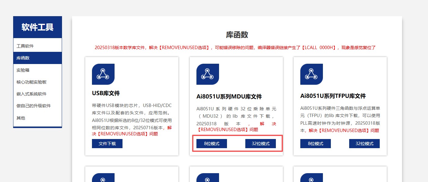

好的。非常感谢!那看来文档介绍AI8051比传统的8051单片机强70倍是指32位。读写数据和指令带宽确实成倍的提升。从您测试来看这个性能是杠杠的。那我换AI8051U做吧。
AI8051U支持的时钟频率最大能到多少?像STC8H8K64U这种单片机文档中,在时钟章节中明确提出IRC时钟不能高于40MHz,因为FLASH不支持,一般建议为35MHz以下。而AI8051U的IRC时钟章节中删除了这段话,这是不是代表AI8051U支持40MHz以上的频率?只要ISP软件支持的频率,例如44.2368MHz都是支持的,且稳定运行?

再次请教下。AI8051U用32bit模式,变量类型和传统的8bit模式一样吗?char是1字节,int是2字节,long是4字节。float是4字节,double是8字节?longlong是8字节?因为STM32这种32位的单片机和8051单片机字节类型是不一样的。最大的区别是int类型。传统的8051单片机int是2字节,而STM32是4字节。
