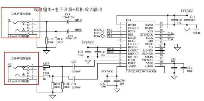

如果L-OUT和R-OUT 跳线扬声器 能响吗?

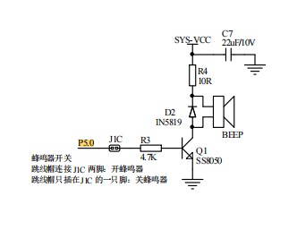

所以用昨日重现的例程还能响吗? 例程没变和是不是就排除软件问题剩下硬件问题了 检查下实验箱上跳线帽啥的,有没有修改电路 [attachimg]111910[/attachimg] [attachimg]111912[/attachimg] [attachimg]111913[/a  详情 回复 发表于 2025-8-14 18:30

可以用蜂鸣器出声吗?有点配音点缀就行
蜂鸣器出声例程在这里找找: 传统51开发板学习资料汇总,2025/15 - 传统89C52单片机学习板,升级到强大的 Ai8051U,管脚兼容穿越到32位的性能,SDCC实战 国芯人工智能技术交流网站 - AI32位8051交流社区  详情 回复 发表于 2025-8-14 22:07
