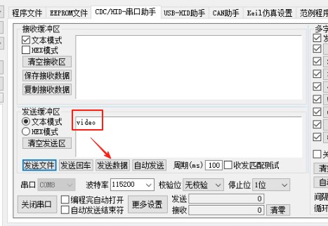

发表于 2025-8-14 14:21:16 | 显示全部楼层
erci*** 发表于 2025-8-14 14:09
一个音视频处理开源工具,可以搜下
我例程还没有搞明白,音频不是例程里有吗?咋整啊?
不要两个帖子来回切着提问~~乱,集中在这回复下 先把屏驱调好,白色不对。可以拍照看看硬件,同款屏幕? [attachimg]111852[/attachimg]  详情 回复 发表于 2025-8-14 14:23

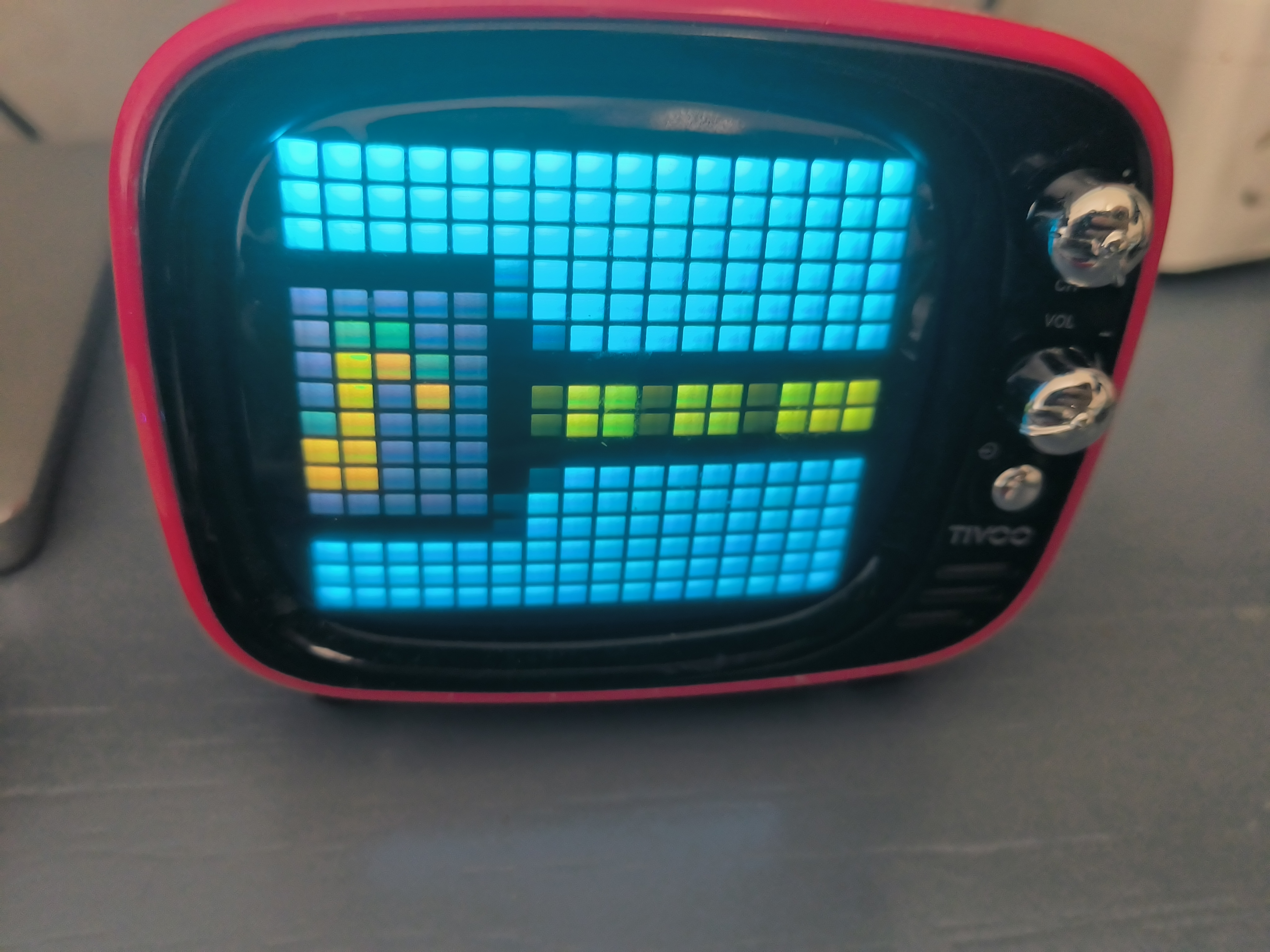

发表于 2025-8-14 14:47:11 | 显示全部楼层
动画哦,
是《谁动了我的奶酪》
杰瑞从冰箱里举出奶酪,
被勺子绊倒,
摔进奶酪里,
160*80,没看清,
换做160*128看清啦,
可是I2S没工作,
声音不出,
检查了硬件连接,
先不要改播放分辨率将程序跑起来,改分辨率要按1L计算方法评估下时间,时间不够的话要降低FPS。 没声先试下上面的声卡专用例程。  详情 回复 发表于 2025-8-14 14:57

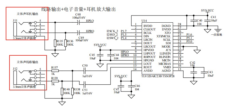

发表于 2025-8-14 14:57:35 | 显示全部楼层
erci*** 发表于 2025-8-14 14:39
没声跑一下这个声卡例程,检查硬件是否正常,注意有的音响需要手动切换至有线模式:
我哪里趁这么列害的声卡,我的是有线的,白色,麦克插口,小音箱,插电脑上能响,插实验箱不下响。
  • 打卡总天数:328
  • 最近打卡:2025-10-15 08:50:20
85
3256
7196
7196
发表于 2025-8-14 14:57:37 | 显示全部楼层
香河英*** 发表于 2025-8-14 14:47
动画哦,
是《谁动了我的奶酪》
杰瑞从冰箱里举出奶酪,
没声先试下上面的声卡专用例程。
  • 打卡总天数:259
  • 最近打卡:2025-10-15 06:43:13
145
491
704
704
发表于 2025-8-14 15:04:58 | 显示全部楼层
声卡专用例程在哪?现在只是插上音频线连了音响
Ai8051U实现USB全双工声卡,同时 录音/ 放 音,微信通话/腾讯会议 可用, 重磅开源 - 51 发烧友,UAC,极致音频,大国工匠,艺术人生,乐林漫步 国芯人工智能技术交流网站 - AI32位8051交流社区  详情 回复 发表于 2025-8-14 15:10
