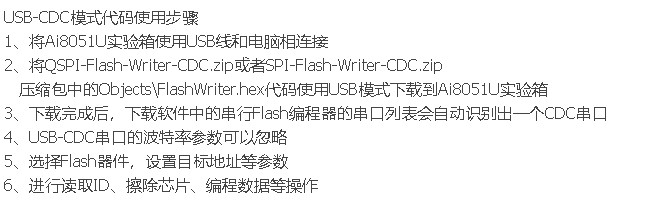

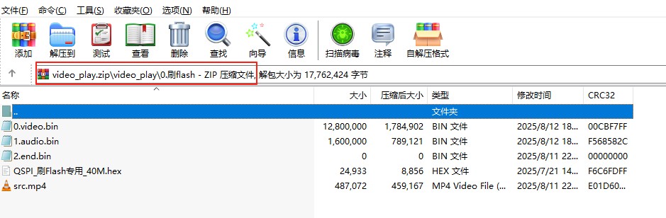

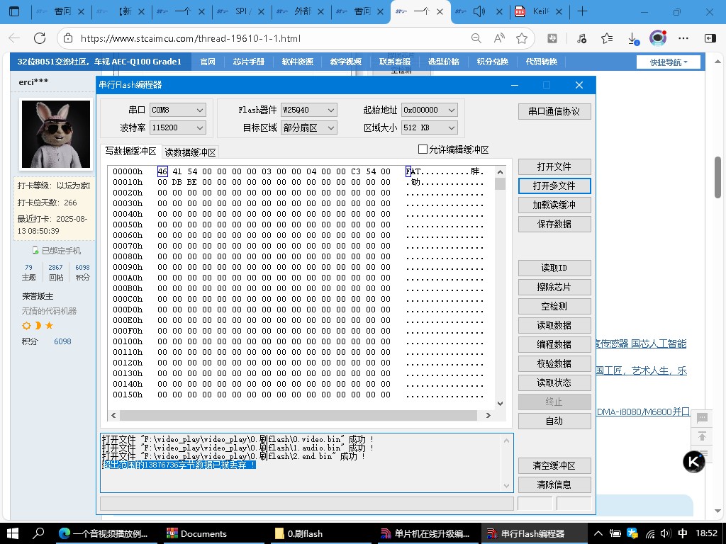

香河英*** 发表于 2025-8-13 18:40
这个有点看不懂,能具体操作讲讲吗?
一楼上传了操作演示视频可以看下

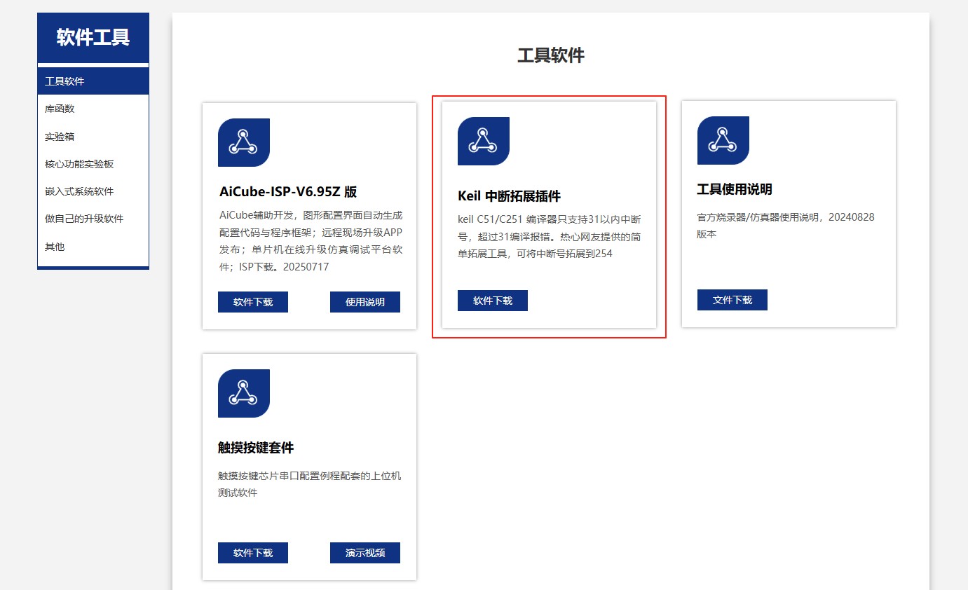

香河英*** 发表于 2025-8-14 07:09
这个链接咋打不开啊?
https://www.stcaimcu.com/data/download/Tools/拓展Keil的C代码中断号.zip
链接里有中文,或者在官网下载
