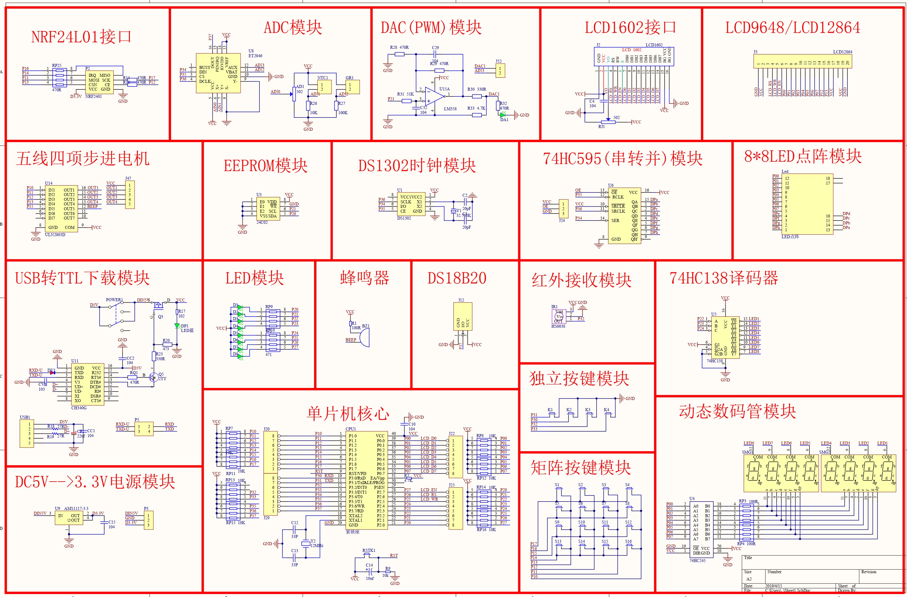

其它开发板原理图:
官方与第三方51单片机开发板原理图分享 | 资料备查 - SCH/PCB EDA设计技术交流区 国芯技术交流网站 - AI32位8051交流社区

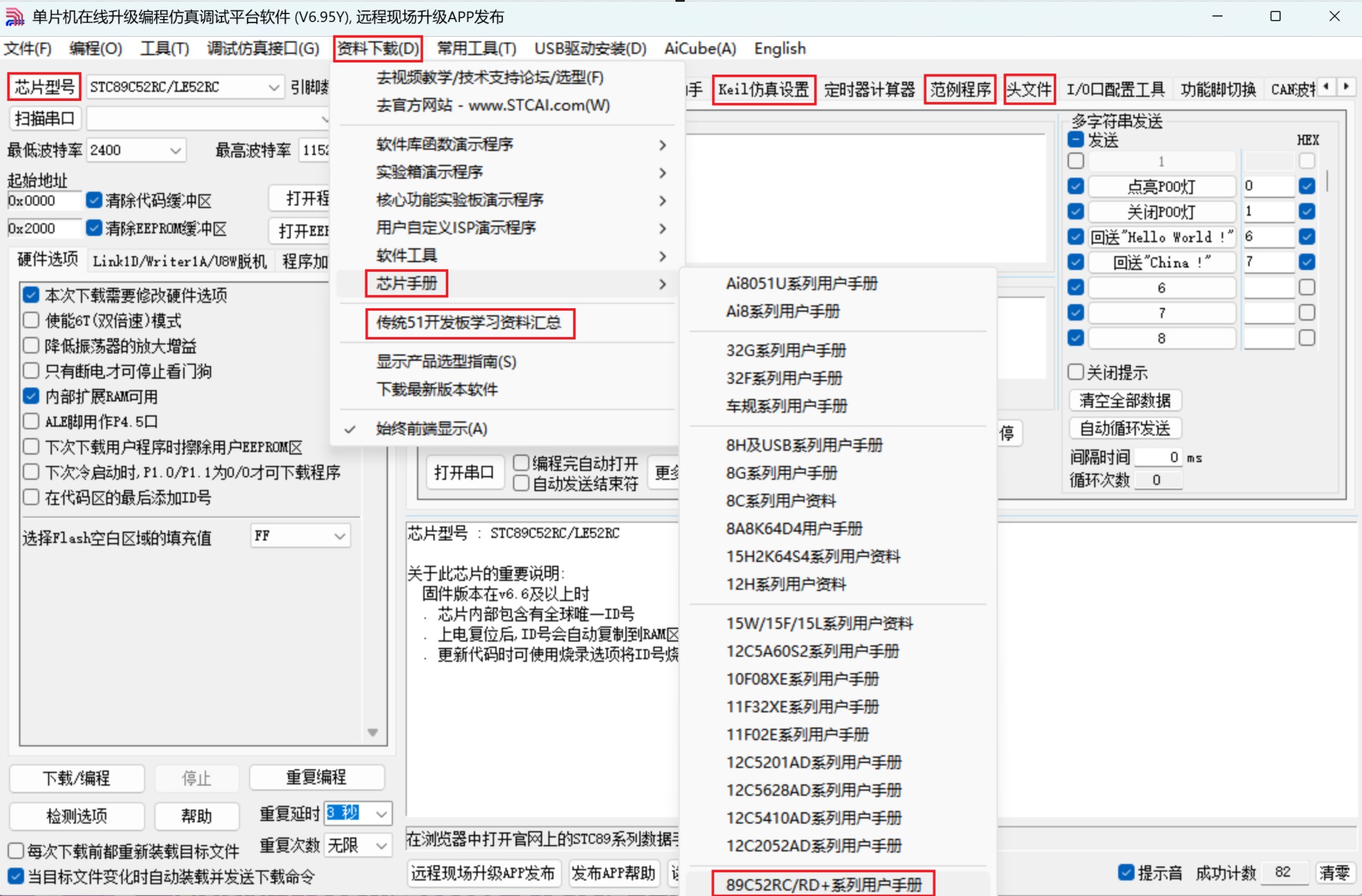

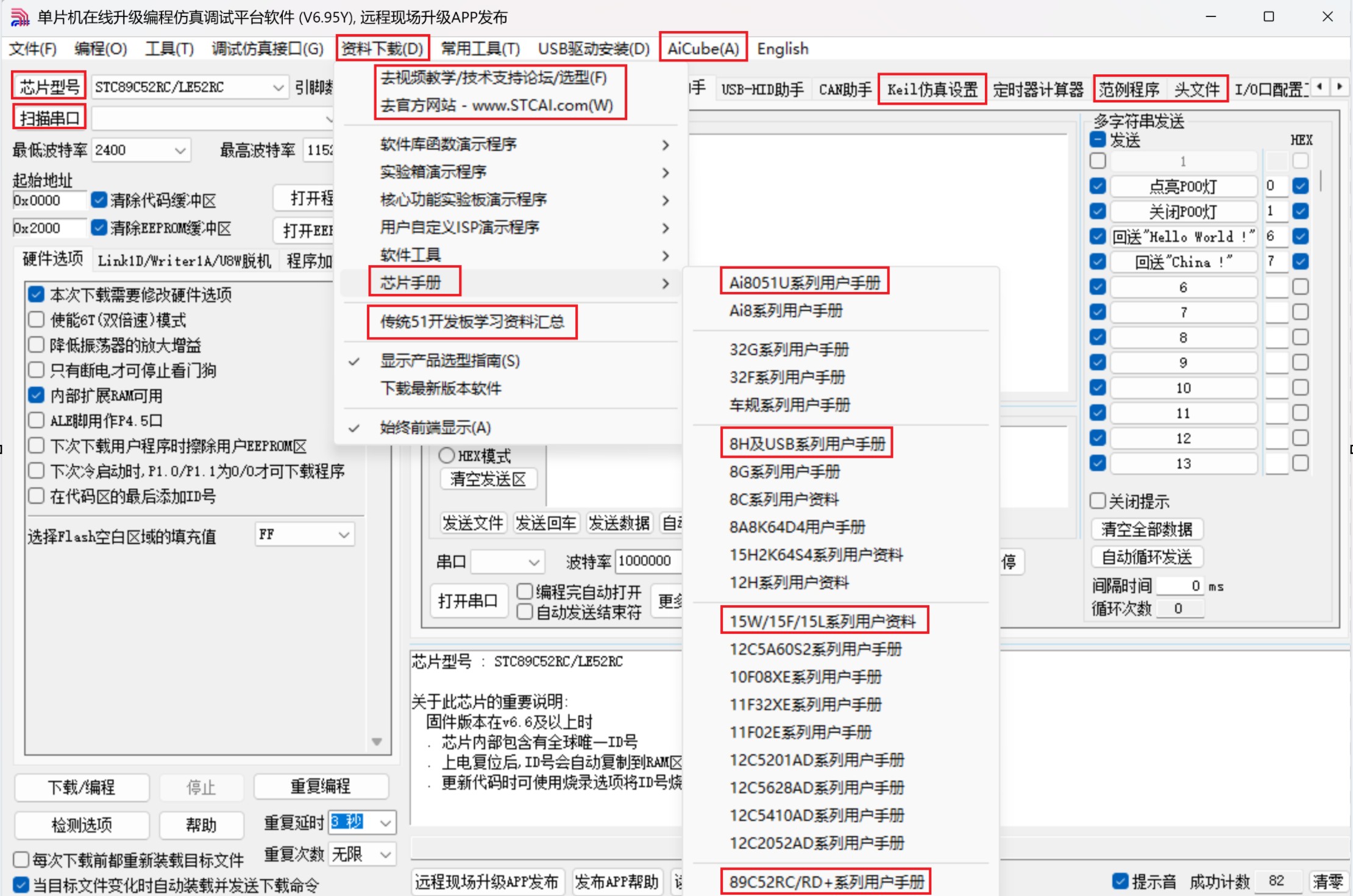

从STC最新版ISP及图形化程序自动生成工具软件,
AiCube-ISP V6.95Y 或更高版本软件的
【资料下载 | 传统51开发板学习资料汇总】栏目
可以下载到这些资料

下载不成功如何解决:
1,用最新版STC-ISP软件,现在是 AiCube-ISP-V6.95Y版或更高版本
2,STC89C52RC 和 STC89C52RC不是同一个型号
STC89C52RC型号要如下点击芯片型号按钮后输入,而不是错误的STC89C52型号, 少 RC

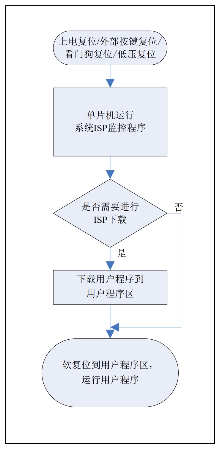

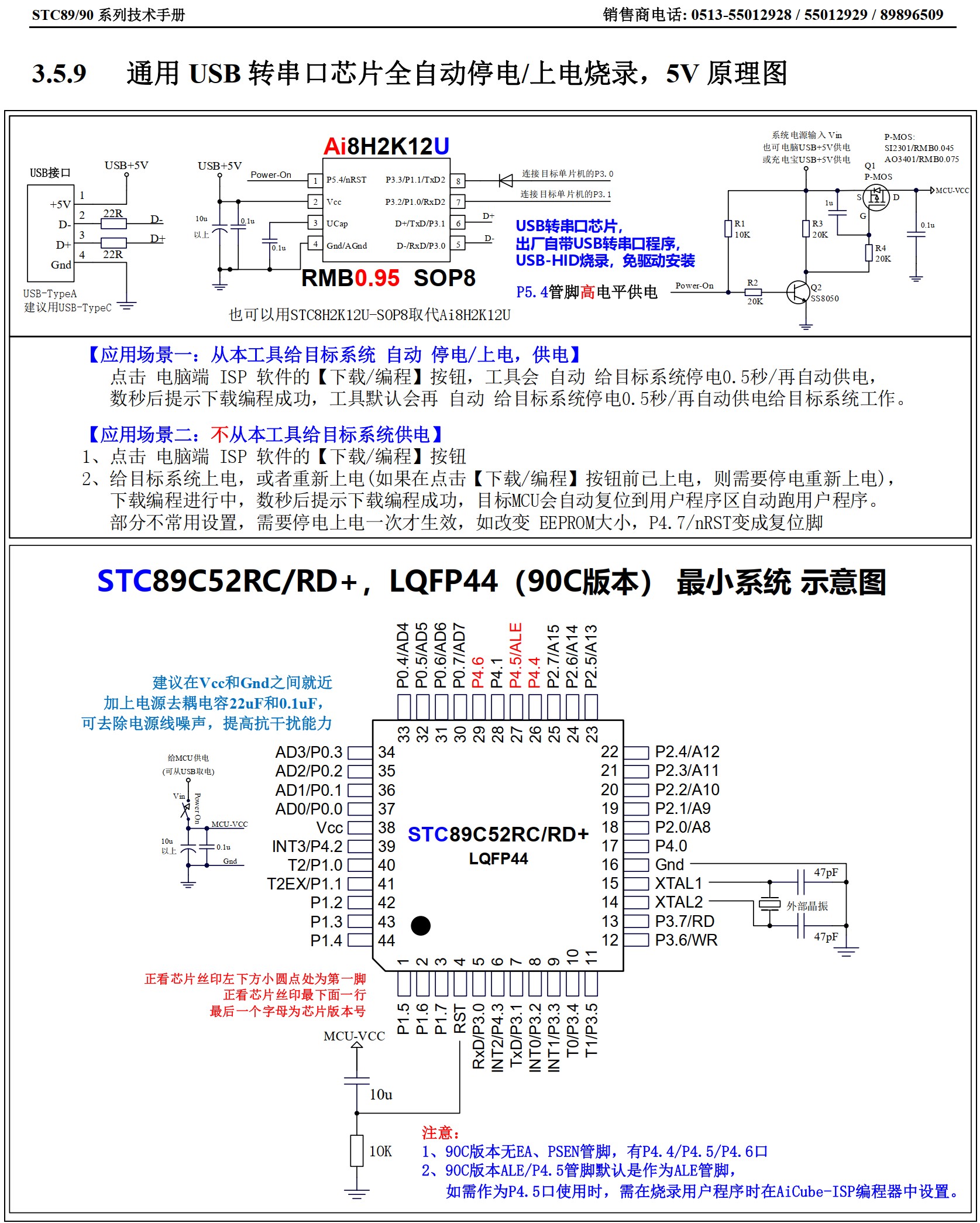

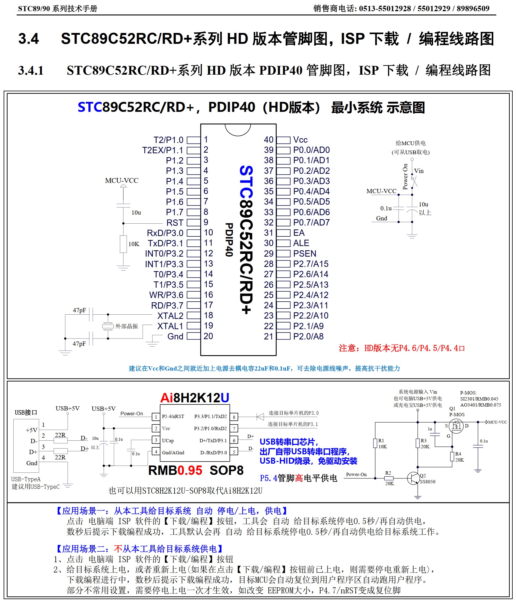

3,STC89系列单片机上电过程:
5,ISP烧录,全自动-自动停电上电下载,手动上电下载,说明

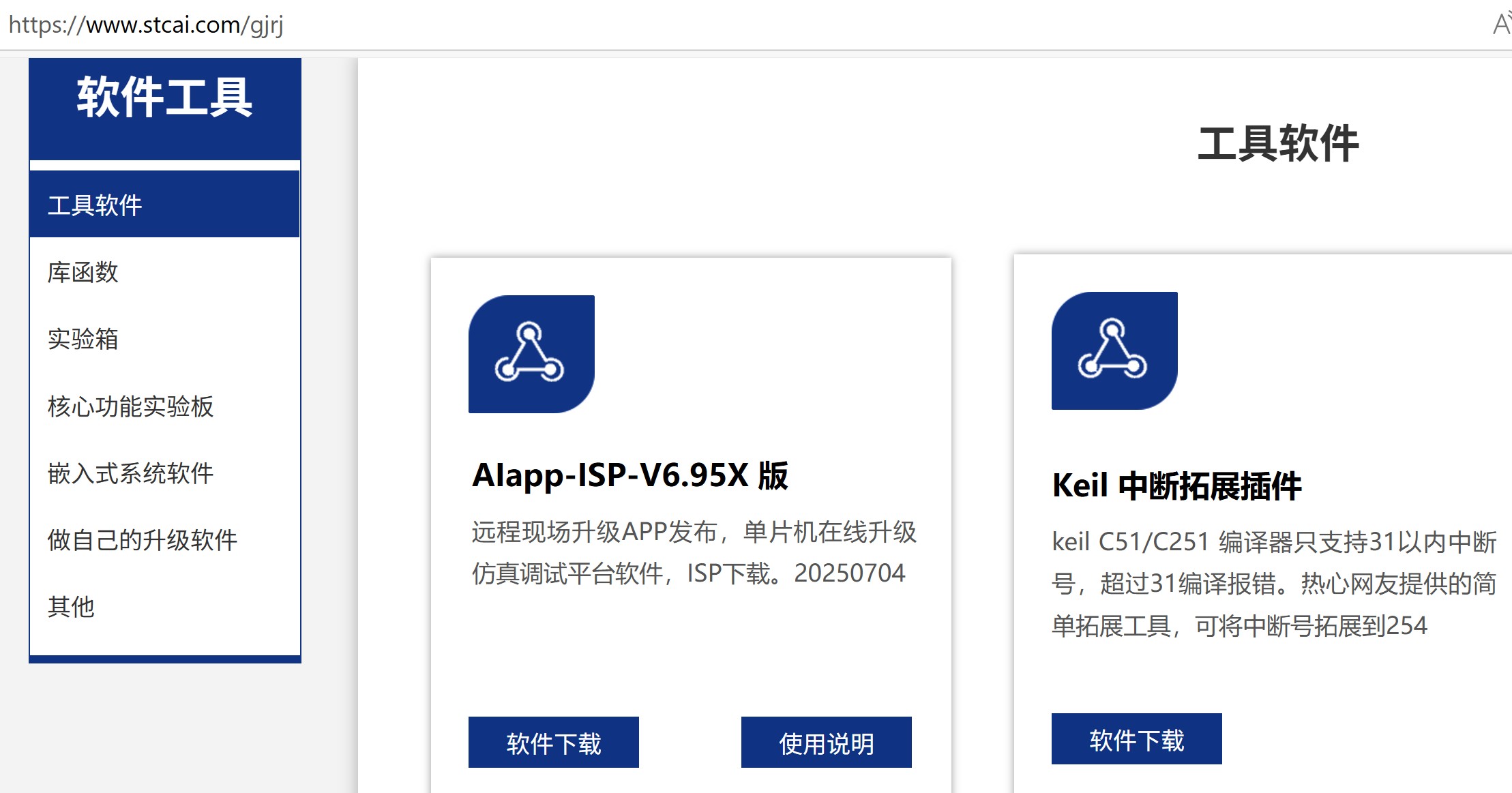

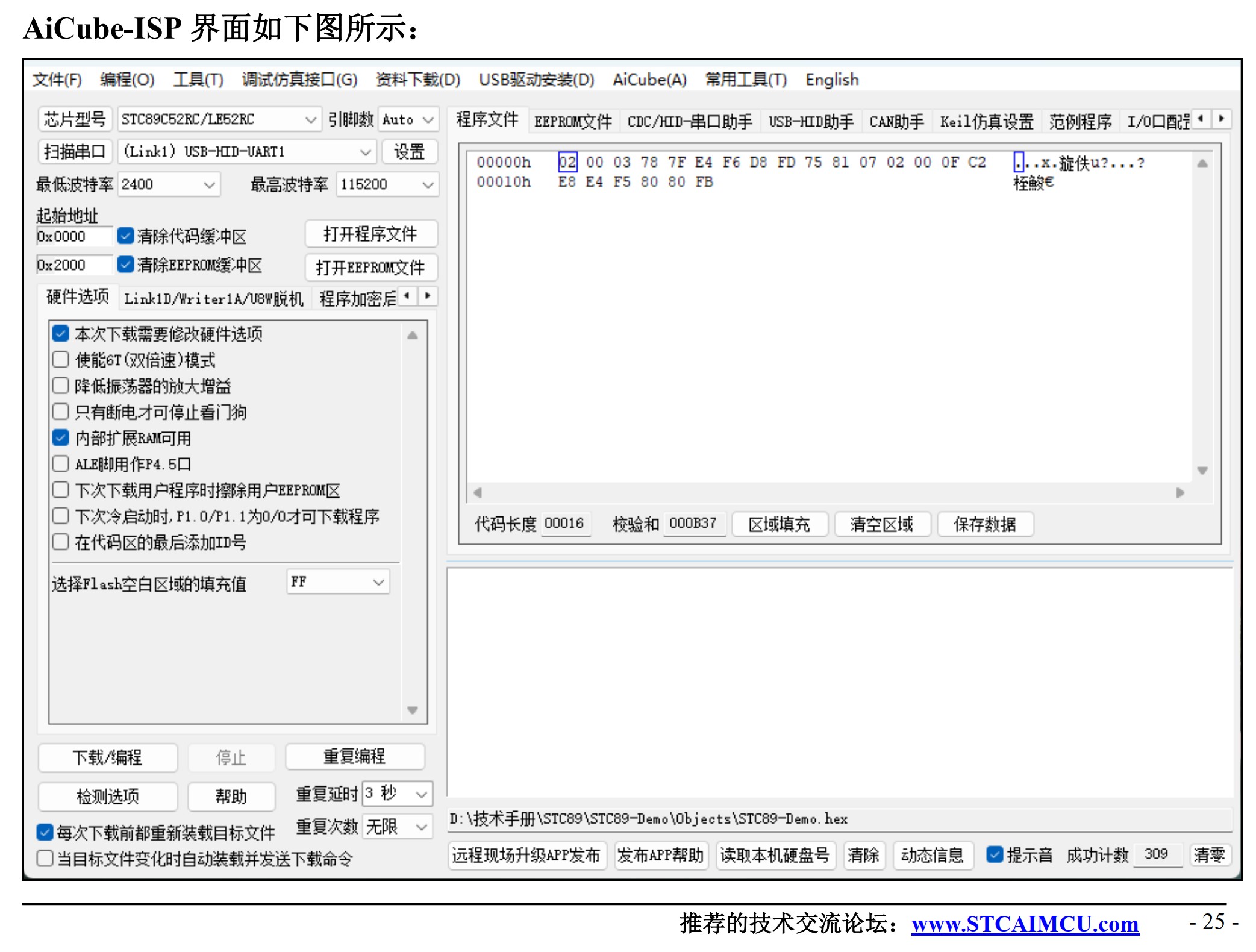

使用 普中的实验箱,下载不成功的原因,及解决办法:
1,永远用 最新的软件 AiCube-ISP-V6.95Y
https://www.stcai.com/gjrj
2,下载最新的数据手册
3,可能要选择 STC89C52RC, 和 STC89C52 不是同一个型号
点击 下面的 【芯片型号】按钮,输入 STC89C52RC
添加型号和头文件到Keil

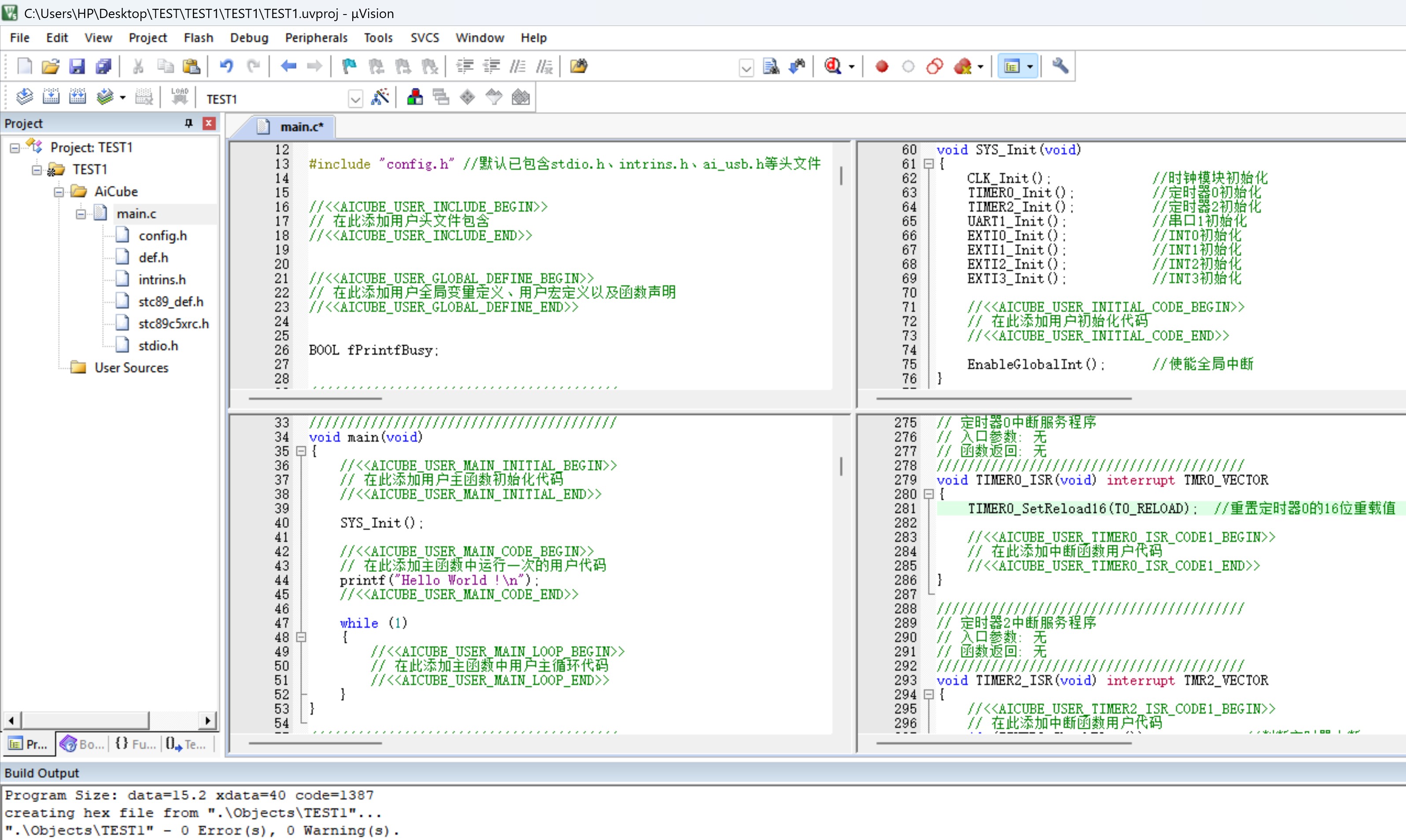

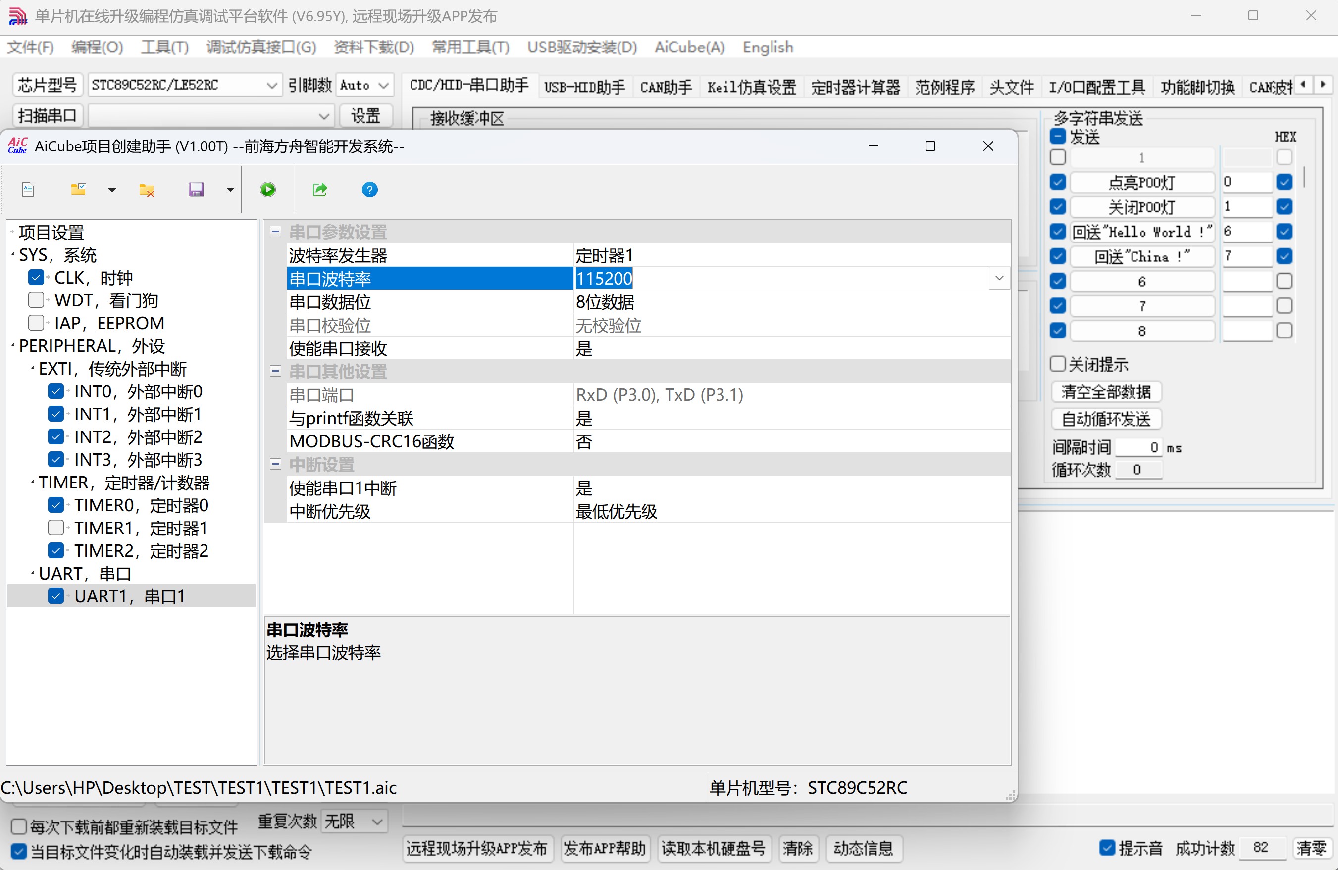

最新软件 AiCube-ISP-V6.95Y 支持图形化程序自动生成:
01,【图形化程序自动生成工具-AiCube】使用说明, 最新ISP软件AiCube-ISP-V6.95Y或以上版本
1, STC89C52RC@AiCube-选择要自动配置生成程序的MCU型号STC89C52RC系列
2, STC89C52RC@AiCube-设置KEIL编译器连接器的配置项, 用默认是最优
3, STC89C52RC@AiCube-通知MCU的工作时钟频率,方便定时器串行口软件延时自动计算
4, STC89C52RC@AiCube-配置外部中断0
5, STC89C52RC@AiCube-配置外部中断0-1
6, STC89C52RC@AiCube-配置外部中断0-1-2
7, STC89C52RC@AiCube-配置外部中断0-1-2-3
8, STC89C52RC@AiCube-配置定时器0-16位不自动重装载
9, STC89C52RC@AiCube-配置定时器2-16位自动重装载
10, STC89C52RC@AiCube-配置-串行口-定时器1做波特率发生器
11, STC89C52RC@AiCube-点击那个播放的按键-是产生KEIL-C51项目
12, STC89C52RC@AiCube-查看产生的KEIL-C51项目-外部中断0-1
13, STC89C52RC@AiCube-查看产生的KEIL-C51项目-外部中断2-3
14, STC89C52RC@AiCube-查看产生的KEIL-C51项目-定时器-T0
15, STC89C52RC@AiCube-查看产生的KEIL-C51项目-定时器-T2
16, STC89C52RC@AiCube-查看产生的KEIL-C51项目-串行口

// 在此添加用户文件头说明信息
// 文件名称: main.c
// 文件描述:
// 文件版本: V1.0
// 修改记录:
//   1. (2025-07-07) 创建文件
#include "config.h" //默认已包含stdio.h、intrins.h、ai_usb.h等头文件
// 在此添加用户头文件包含
//<<AICUBE_USER_INCLUDE_END>>
// 在此添加用户全局变量定义、用户宏定义以及函数声明
BOOL fPrintfBusy;
// 项目主函数
// 入口参数: 无
// 函数返回: 无
void main(void)
    // 在此添加用户主函数初始化代码
    SYS_Init();
    // 在此添加主函数中运行一次的用户代码
    printf("Hello World !\n");
    while (1)
        // 在此添加主函数中用户主循环代码
// 系统初始化函数
// 入口参数: 无
// 函数返回: 无
void SYS_Init(void)
    CLK_Init();             //时钟模块初始化
    TIMER0_Init();          //定时器0初始化
    TIMER2_Init();          //定时器2初始化
    UART1_Init();           //串口1初始化
    EXTI0_Init();           //INT0初始化
    EXTI1_Init();           //INT1初始化
    EXTI2_Init();           //INT2初始化
    EXTI3_Init();           //INT3初始化
    // 在此添加用户初始化代码
    EnableGlobalInt();      //使能全局中断
// 微秒延时函数
// 入口参数: us (设置延时的微秒值)
// 函数返回: 无
void delay_us(uint16_t us)
    us /= 16;
    while (us--)
        NOP(18);
// 毫秒延时函数
// 入口参数: ms (设置延时的毫秒值)
// 函数返回: 无
void delay_ms(uint16_t ms)
    uint16_t i;
    do
        i = MAIN_Fosc * (1 + EN6T) / 96000;
        while (--i);
    } while (--ms);
// 时钟初始化函数
// 入口参数: 无
// 函数返回: 无
void CLK_Init(void)
    // 在此添加用户初始化代码
// 定时器0初始化函数
// 入口参数: 无
// 函数返回: 无
void TIMER0_Init(void)
#define T0_RELOAD               (65536 - (float)SYSCLK * (1 + EN6T) / 12 * 2 / 1000)
    TIMER0_TimerMode();                 //设置定时器0为定时模式
    TIMER0_Mode1();                     //设置定时器0为模式1 (16位不自动重载模式)
    TIMER0_DisableGateINT0();           //禁止定时器0门控
    TIMER0_SetIntPriority(3);           //设置中断为最高优先级
    TIMER0_EnableInt();                 //使能定时器0中断
    TIMER0_SetReload16(T0_RELOAD);      //设置定时器0的16位重载值
    TIMER0_Run();                       //定时器0开始运行
    //<<AICUBE_USER_TIMER0_INITIAL_BEGIN>>
    // 在此添加用户初始化代码
    //<<AICUBE_USER_TIMER0_INITIAL_END>>
// 定时器2初始化函数
// 入口参数: 无
// 函数返回: 无
void TIMER2_Init(void)
#define T2_RELOAD               (65536 - (float)SYSCLK * (1 + EN6T) / 12 * 5 / 1000)
    TIMER2_TimerMode();                 //设置定时器2为定时模式
    TIMER2_SetIntPriority(0);           //设置中断为最低优先级
    TIMER2_EnableInt();                 //使能定时器2中断
    TIMER2_SetReload16(T2_RELOAD);      //设置定时器2的16位重载值
    TIMER2_Run();                       //定时器2开始运行
    //<<AICUBE_USER_TIMER2_INITIAL_BEGIN>>
    // 在此添加用户初始化代码
    //<<AICUBE_USER_TIMER2_INITIAL_END>>
// 串口1初始化函数
// 入口参数: 无
// 函数返回: 无
void UART1_Init(void)
#ifdef BAUDRATE
#undef BAUDRATE
#endif
#define BAUDRATE                (115200)
#define T1_RELOAD               (256 - (SYSCLK * (1 + EN6T) / BAUDRATE / 12 + 8) / 16)
    UART1_Timer1BRT();                  //选择定时器1作为串口1波特率发生器
    UART1_BaudrateX2();                 //串口1波特率加倍
    TIMER1_TimerMode();                 //设置定时器1为定时模式
    TIMER1_Mode2();                     //设置定时器1为模式2 (8位自动重载模式)
    TIMER1_SetReload8(T1_RELOAD);       //设置定时器1的8位重载值
    TIMER1_Run();                       //定时器1开始运行
    UART1_EnableRx();                   //使能串口1接收数据
    UART1_Mode1();                      //设置串口1为模式1 (8位数据可变波特率)
    UART1_SetIntPriority(0);            //设置中断为最低优先级
    UART1_EnableInt();                  //使能串口1中断
    fPrintfBusy = 0;                    //清除发送数据忙标志
    //<<AICUBE_USER_UART1_INITIAL_BEGIN>>
    // 在此添加用户初始化代码
    //<<AICUBE_USER_UART1_INITIAL_END>>
// 重写printf字符发送重定向函数
// 入口参数: dat (printf函数待打印的字符)
// 函数返回: 需要返回入口参数的数据
char putchar (char dat)                 //将串口1和printf函数绑定
    while (fPrintfBusy);
    UART1_SendData(dat);
    fPrintfBusy = 1;
    return dat;
// 外部中断INT0初始化函数
// 入口参数: 无
// 函数返回: 无
void EXTI0_Init(void)
    INT0_FallingInt();          //设置外部中断为下降沿中断
    INT0_SetIntPriority(3);     //设置中断为最高优先级
    INT0_EnableInt();           //使能外部中断
    //<<AICUBE_USER_EXTI0_INITIAL_BEGIN>>
    // 在此添加用户初始化代码
    //<<AICUBE_USER_EXTI0_INITIAL_END>>
// 外部中断INT1初始化函数
// 入口参数: 无
// 函数返回: 无
void EXTI1_Init(void)
    INT1_FallingInt();           //设置外部中断为下降沿中断
    INT1_SetIntPriority(2);      //设置中断为较高优先级
    INT1_EnableInt();            //使能外部中断
    //<<AICUBE_USER_EXTI1_INITIAL_BEGIN>>
    // 在此添加用户初始化代码
    //<<AICUBE_USER_EXTI1_INITIAL_END>>
// 外部中断INT2初始化函数
// 入口参数: 无
// 函数返回: 无
void EXTI2_Init(void)
    INT2_FallingInt();                  //设置外部中断为下降沿中断
    INT2_SetIntPriority(1);             //设置中断为较低优先级
    INT2_EnableInt();                   //使能外部中断
    //<<AICUBE_USER_EXTI2_INITIAL_BEGIN>>
    // 在此添加用户初始化代码
    //<<AICUBE_USER_EXTI2_INITIAL_END>>
// 外部中断INT3初始化函数
// 入口参数: 无
// 函数返回: 无
void EXTI3_Init(void)
    INT3_FallingInt();                  //设置外部中断为下降沿中断
    INT3_SetIntPriority(0);             //设置中断为最低优先级
    INT3_EnableInt();                   //使能外部中断
    //<<AICUBE_USER_EXTI3_INITIAL_BEGIN>>
    // 在此添加用户初始化代码
    //<<AICUBE_USER_EXTI3_INITIAL_END>>
// 定时器0中断服务程序
// 入口参数: 无
// 函数返回: 无
void TIMER0_ISR(void) interrupt TMR0_VECTOR
    TIMER0_SetReload16(T0_RELOAD);  //重置定时器0的16位重载值
    //<<AICUBE_USER_TIMER0_ISR_CODE1_BEGIN>>
    // 在此添加中断函数用户代码
    //<<AICUBE_USER_TIMER0_ISR_CODE1_END>>
// 定时器2中断服务程序
// 入口参数: 无
// 函数返回: 无
void TIMER2_ISR(void) interrupt TMR2_VECTOR
    //<<AICUBE_USER_TIMER2_ISR_CODE1_BEGIN>>
    // 在此添加中断函数用户代码
    if (TIMER2_CheckFlag())     //判断定时器中断
        TIMER2_ClearFlag();     //清除中断标志
    if (EXF2_CheckFlag())       //判断定时器外部中断
        EXF2_ClearFlag();       //清除外部中断标志
    //<<AICUBE_USER_TIMER2_ISR_CODE1_END>>
// 串口1中断服务程序
// 入口参数: 无
// 函数返回: 无
void UART1_ISR(void) interrupt UART1_VECTOR
    //<<AICUBE_USER_UART1_ISR_CODE1_BEGIN>>
    // 在此添加中断函数用户代码
    if (UART1_CheckTxFlag())     //判断串口发送中断
        UART1_ClearTxFlag();     //清除串口发送中断标志
        fPrintfBusy = 0;         //清除printf发送忙标志
    if (UART1_CheckRxFlag())     //判断串口接收中断
        UART1_ClearRxFlag();     //清除串口接收中断标志
    //<<AICUBE_USER_UART1_ISR_CODE1_END>>
// 外部中断INT0中断服务程序
// 入口参数: 无
// 函数返回: 无
void EXTI0_ISR(void) interrupt INT0_VECTOR
    //<<AICUBE_USER_EXTI0_ISR_CODE1_BEGIN>>
    // 在此添加中断函数用户代码
    //<<AICUBE_USER_EXTI0_ISR_CODE1_END>>
// 外部中断INT1中断服务程序
// 入口参数: 无
// 函数返回: 无
void EXTI1_ISR(void) interrupt INT1_VECTOR
    //<<AICUBE_USER_EXTI1_ISR_CODE1_BEGIN>>
    // 在此添加中断函数用户代码
    //<<AICUBE_USER_EXTI1_ISR_CODE1_END>>
// 外部中断INT2中断服务程序
// 入口参数: 无
// 函数返回: 无
void EXTI2_ISR(void) interrupt INT2_VECTOR
    //<<AICUBE_USER_EXTI2_ISR_CODE1_BEGIN>>
    // 在此添加中断函数用户代码
    //<<AICUBE_USER_EXTI2_ISR_CODE1_END>>
// 外部中断INT3中断服务程序
// 入口参数: 无
// 函数返回: 无
void EXTI3_ISR(void) interrupt INT3_VECTOR
    //<<AICUBE_USER_EXTI3_ISR_CODE1_BEGIN>>
    // 在此添加中断函数用户代码
    //<<AICUBE_USER_EXTI3_ISR_CODE1_END>>
// 在此添加用户函数实现代码

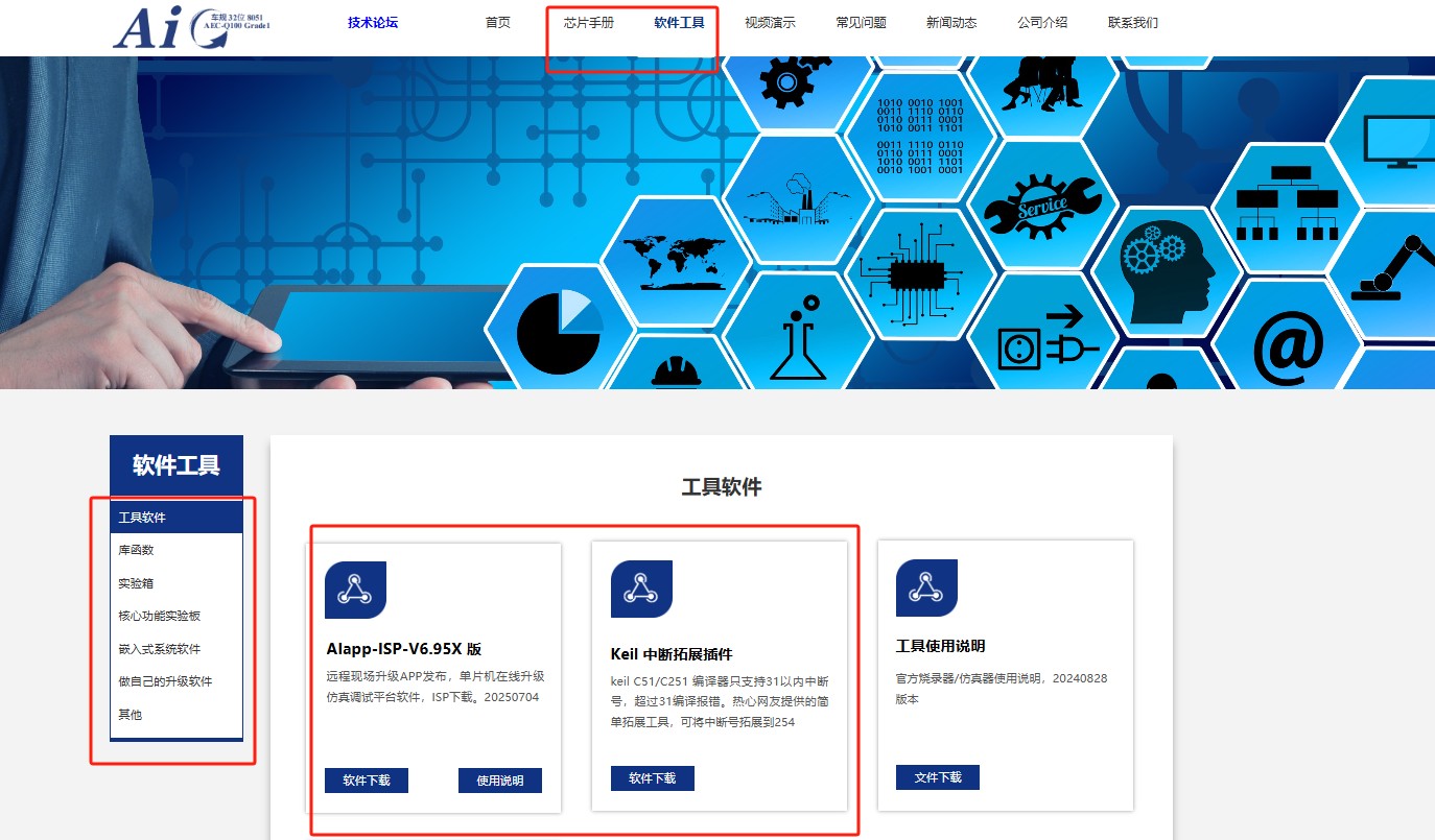

最新版 STC-ISP 软件 下载,
含 AiCube 各功能模块程序自动生成工具
深圳国芯人工智能有限公司-工具软件
最新数据手册下载:
深圳国芯人工智能有限公司-芯片手册
STC89C52RC/RD+ 系列数据手册下载
https://www.stcaimcu.com/data/do ... /STC89C52RC-RD+.pdf

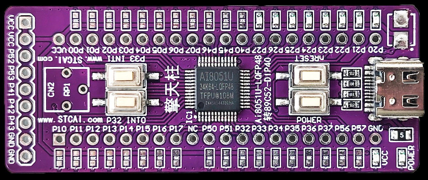

Ai8051U-LQFP48,RMB1.9
USB 型 32位 8051,1T 8051,支持32位8051指令集和8位8051指令集
比普通32位机强太多的地方:
1,  Ai8051U有TFPU@120MHz, 算力强, uS级硬件三角函数/浮点运算器;
2,  Ai8051U的抗干扰强;12位ADC全新设计更精准,轨到轨比较器
3,  Ai8051U内置专业级复位电路,彻底省外部复位;
4,  Ai8051U的内部高可靠时钟完全满足串口通信要求,4组高速串口;
5,  Ai8051U有QSPI读Flash,直送i8080/M6800-TFT接口,视频级刷彩屏,C8T6没有;
6,  Ai8051U的PWM支持硬件移相@120MHz,DMA可以外设直接到外设,P2P
7,  Ai8051U是 34K SRAM,64K Flash
8,  Ai8051U是自带硬件USB,1个芯片就能直接USB连接电脑仿真/下载,全球唯一
9,  有PDIP40,LQFP44,LQFP48封装,管脚兼容经典的89C52RC,12C5A60S2
10,当32位8051使用,可以用 Keil C251 编译器,双核兼容设计
11,当8位8051使用,可以用 Keil C51/IAR/SDCC 编译器
Ai8051U-LQFP48,USB 型 32位 8051,RMB1.9含税
