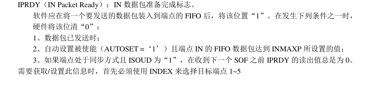

HOST都懵了,并回复这在瞎发什么呀!
用的这个usb_bulk_intr_in函数只是无脑发送,不管主机侧什么状态的,不能这样用!
要检测令牌状态,上一包发送完成再发下一包:
usb_write_reg(INDEX, 1);
usb_read_reg(INCSR1) & INIPRDY
跟着手册先做基础实验:

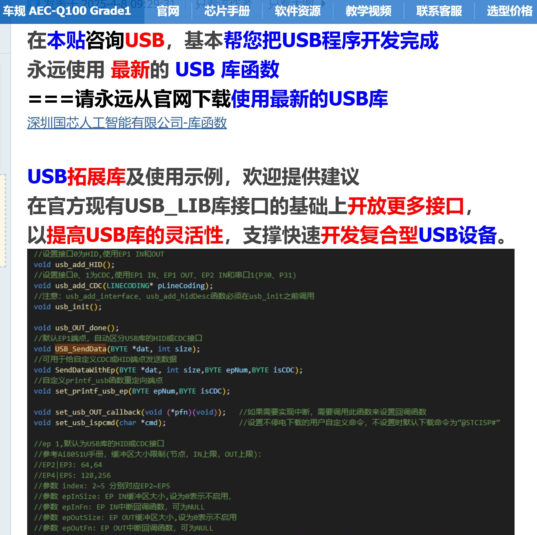

USB 无法电话讲清楚的,
也不是所有的技术都懂USB,
USB只能在论坛交流,这是个技术活,
不是喊几下大家就懂的
USB最好在这个贴跟帖问
USB拓展库及使用示例 | 本贴 咨询 USB,基本帮您把USB程序开发完成 - USB:USB-CDC虚拟串口/就是串口,一箭双雕之USB转双串口,[鼠标+键盘]的HID复合设备 国芯人工智能技术交流网站 - AI32位8051交流社区

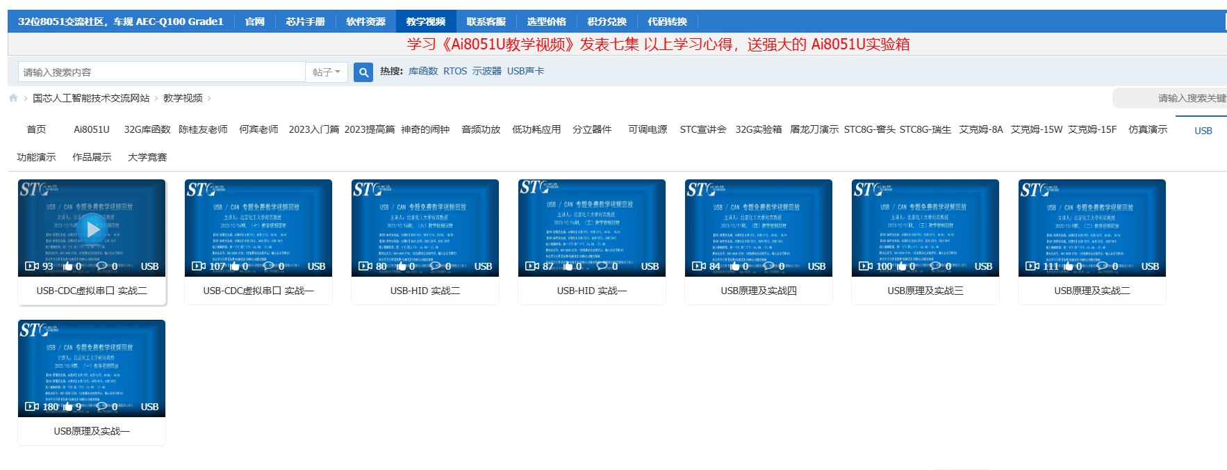

学习范例,做库实验, 在校大学生分分钟搞定,就是为了便利开发者使用USB做的事情~
而学习USB源码,USB原理,一句话能搞定的,天才,没见过,佩服~
程序自动生成, AiCube之STC8H8K64U, printf_usb("Hello World !\r\n");及不停电下 - AiCube-ISP , 程序自动生成工具, 支持STC89/15/8H/32/AI8051U 国芯人工智能技术交流网站 - AI32位8051交流社区
