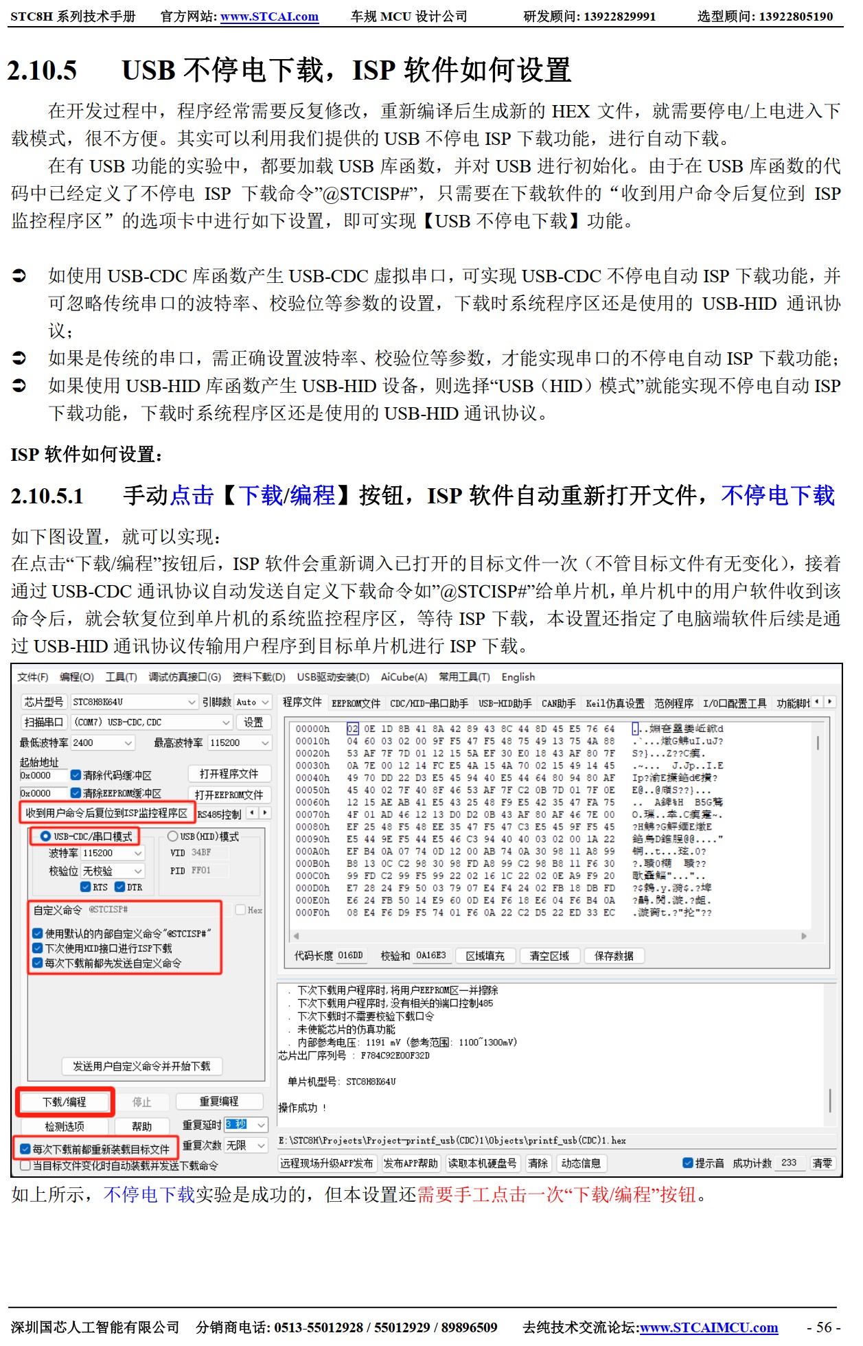

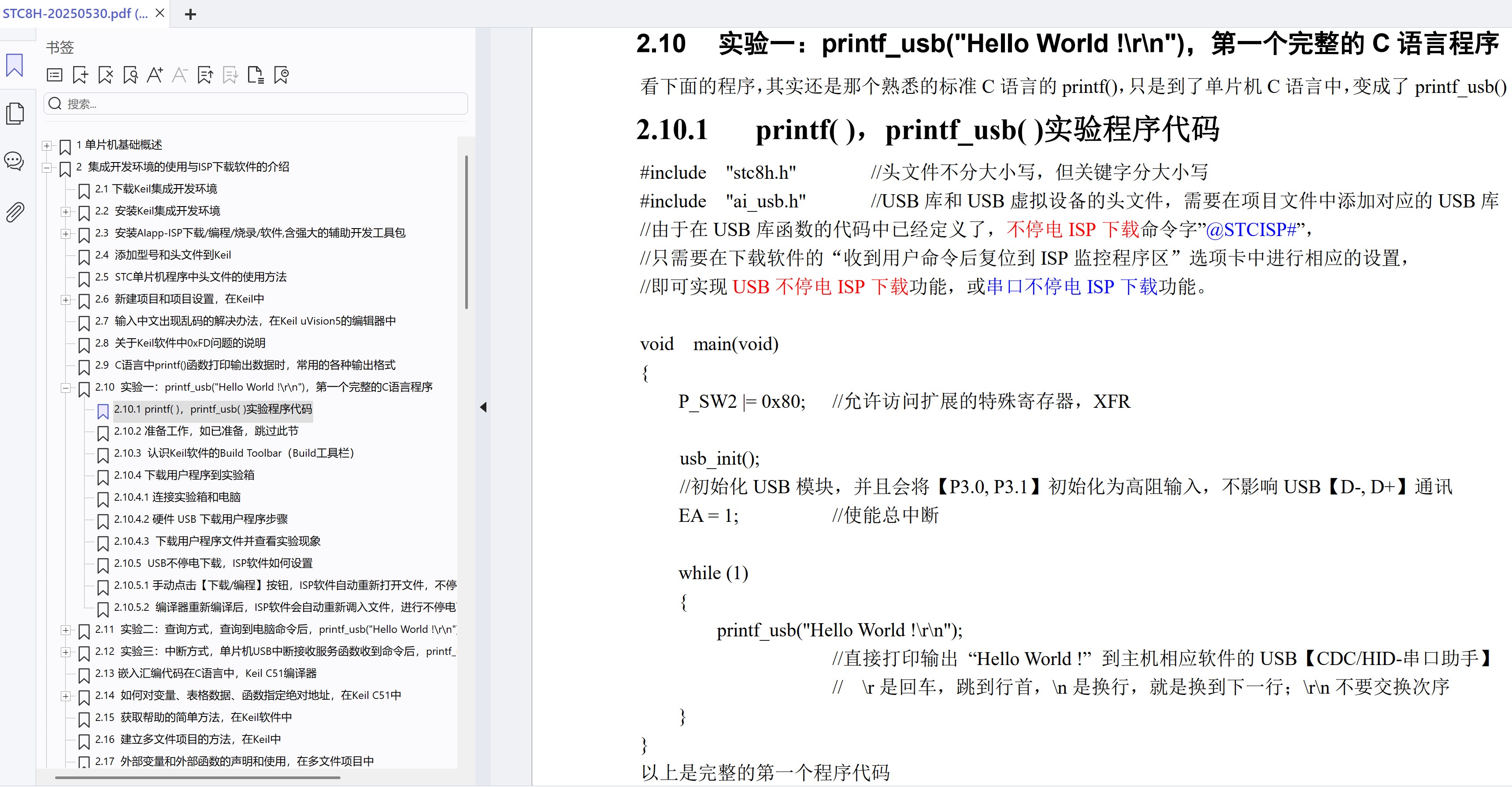

现在入门都是从下面的程序开始,而不是从点灯开始:
一起学AiCube之STC8H8K64U辅助开发,程序自动生成
STC8H8K64U 三个超简单的USB通信实验, 及USB不停电下载

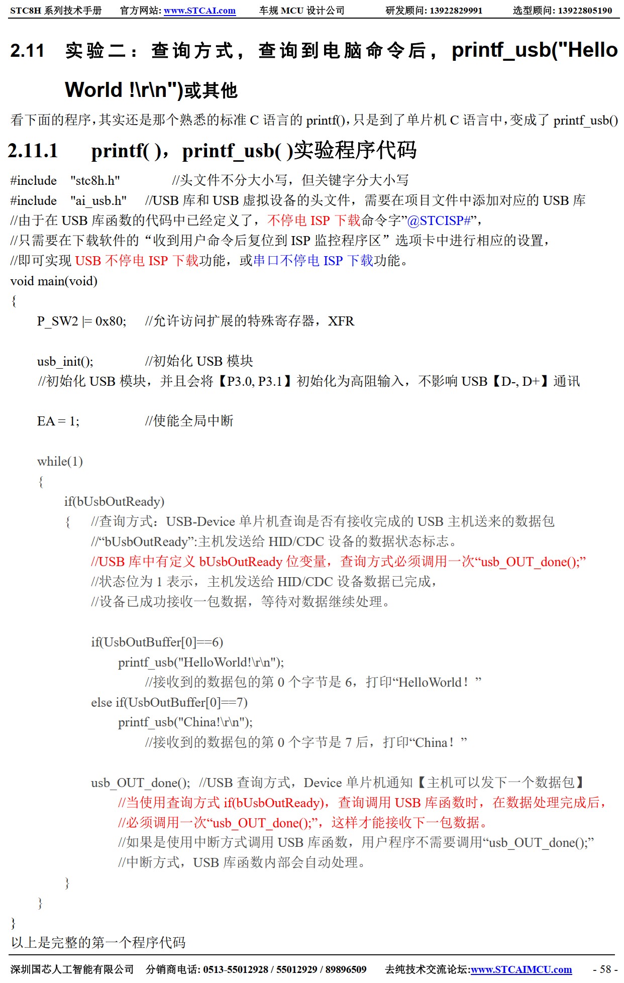

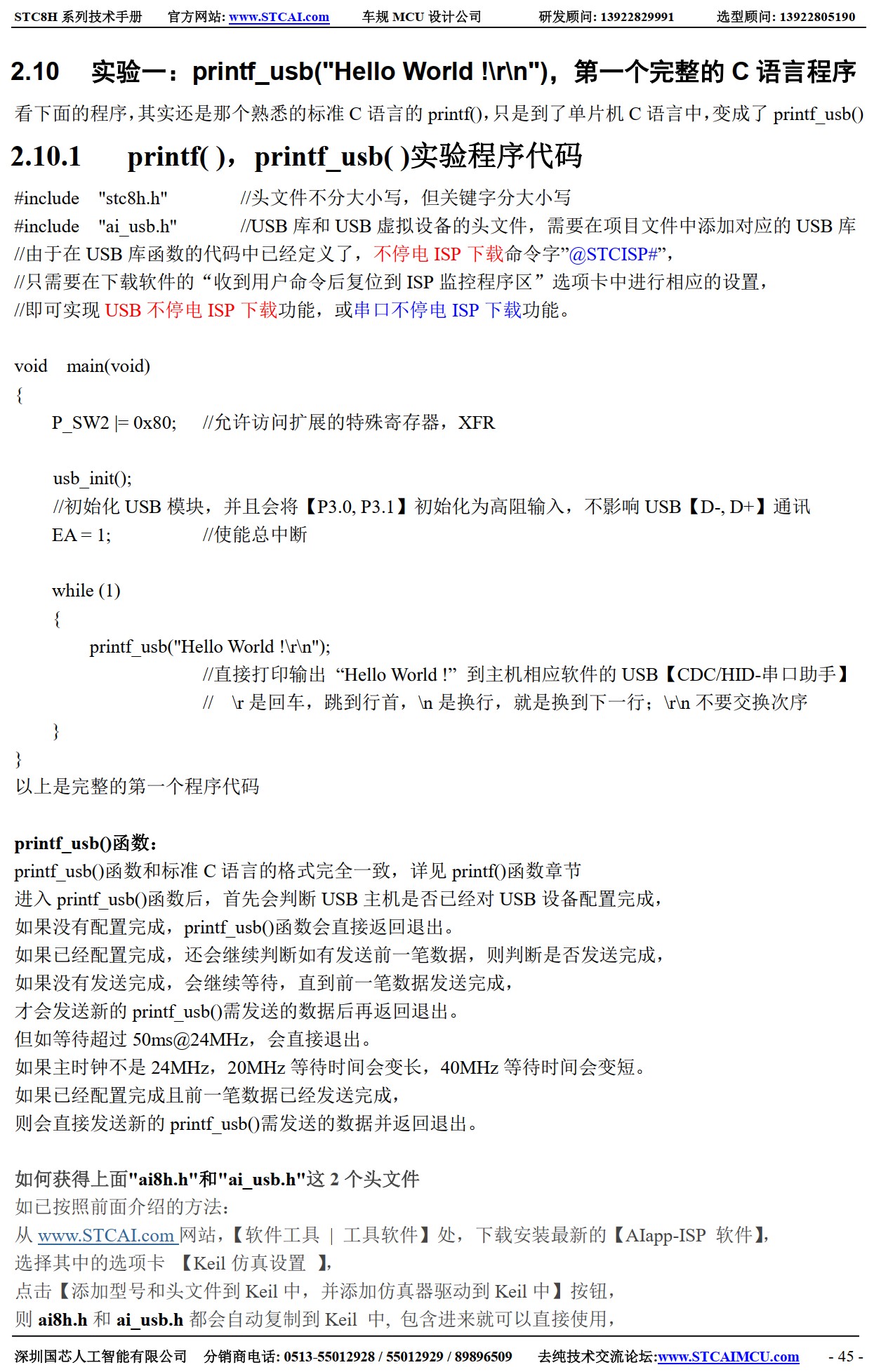

实验一:直接输出,printf_usb("Hello World !\r\n")
实验二:  查询方式,查询到电脑命令后,
              printf_usb("Hello World !\r\n")或其他

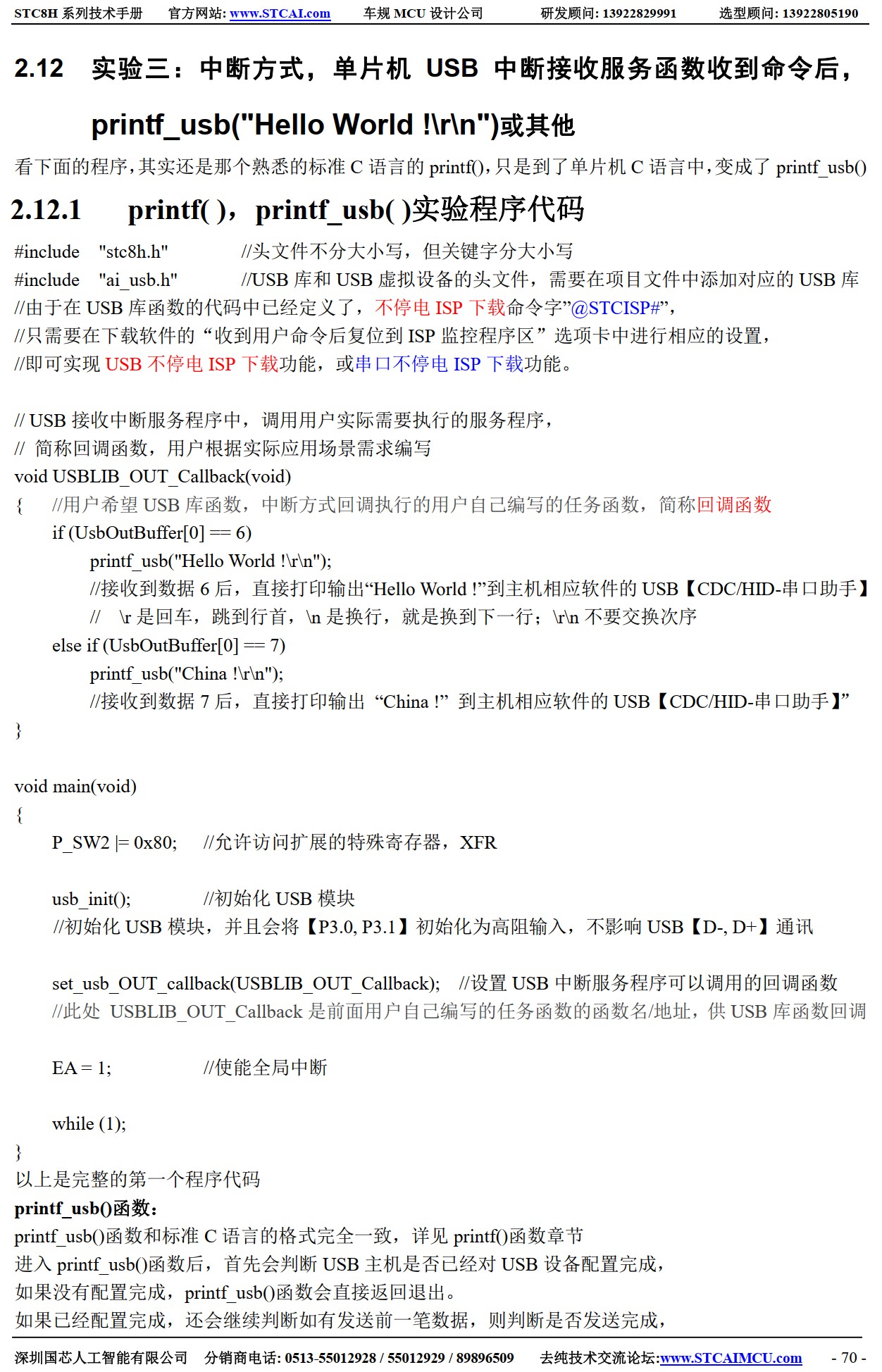

实验三:  中断方式,单片机USB中断接收服务函数收到命令后,

可以拷贝过来,简单修改就能使用的参考程序
#include  "ai8051u.h"        //头文件不分大小写,但关键字分大小写
#include  "ai_usb.h"        //USB库和USB虚拟设备的头文件
void  main(void)
        EAXFR = 1;        //允许访问扩展的特殊寄存器,XFR, 用于STC32G/AI8051U-32Bit等32位8051单片机
        WTST = 0;        //设置取程序代码等待时间,赋值为 0 表示不等待,程序以最快速度运行
        CKCON = 0;      //设置访问片内的 xdata 速度,赋值为 0 表示用最快速度访问,不增加额外的等待时间
        P_SW2 |= 0x80;         //扩展寄存器(XFR)访问使能, 用于STC8H/AI8H系列8位 1T 8051单片机
        P0M0 = 0x00; P0M1 = 0x00;        //初始化P0口为准双向口模式
        P1M0 = 0x00; P1M1 = 0x00;         //初始化P1口为准双向口模式
        P2M0 = 0x00; P2M1 = 0x00;         //初始化P2口为准双向口模式
        P3M0 = 0x00; P3M1 = 0x00;         //初始化P3口为准双向口模式
        P4M0 = 0x00; P4M1 = 0x00;         //初始化P4口为准双向口模式
        P5M0 = 0x00; P5M1 = 0x00;         //初始化P5口为准双向口模式
        usb_init();
        //初始化USB模块,并且会将【P3.0,P3.1】初始化为高阻输入,不影响USB【D-,D+】通讯
        EA = 1;                //使能总中断
        while (1)
                //  \r是回车,并跳到行首,\n是换行,就是换到下一行;\r\n不要交换次序

发表于 2025-6-9 14:38:36 | 显示全部楼层
#include "ai_usb.h"
void main(void)
    EA = 1;                             //使能全局中断
    while (1)
        if (bUsbOutReady)               //查询是否有接收到数据
                if (UsbOutBuffer[0] == 6)
                else if (UsbOutBuffer[0] == 7)
                          printf_usb("China !\r\n");
                usb_OUT_done();             //当前包的数据处理完成

发表于 2025-6-9 14:39:24 | 显示全部楼层
#include "ai_usb.h"
// USB设备接收数据中断回调程序
        printf_usb("Hello World !\r\n");        //接收到数据6后打印“Hello World !”
        printf_usb("China !\r\n");                //接收到数据7后打印“China !”
void main(void)
    set_usb_OUT_callback(USBLIB_OUT_Callback);  //设置USB中断回调函数
    EA = 1;                             //使能全局中断
    while (1);

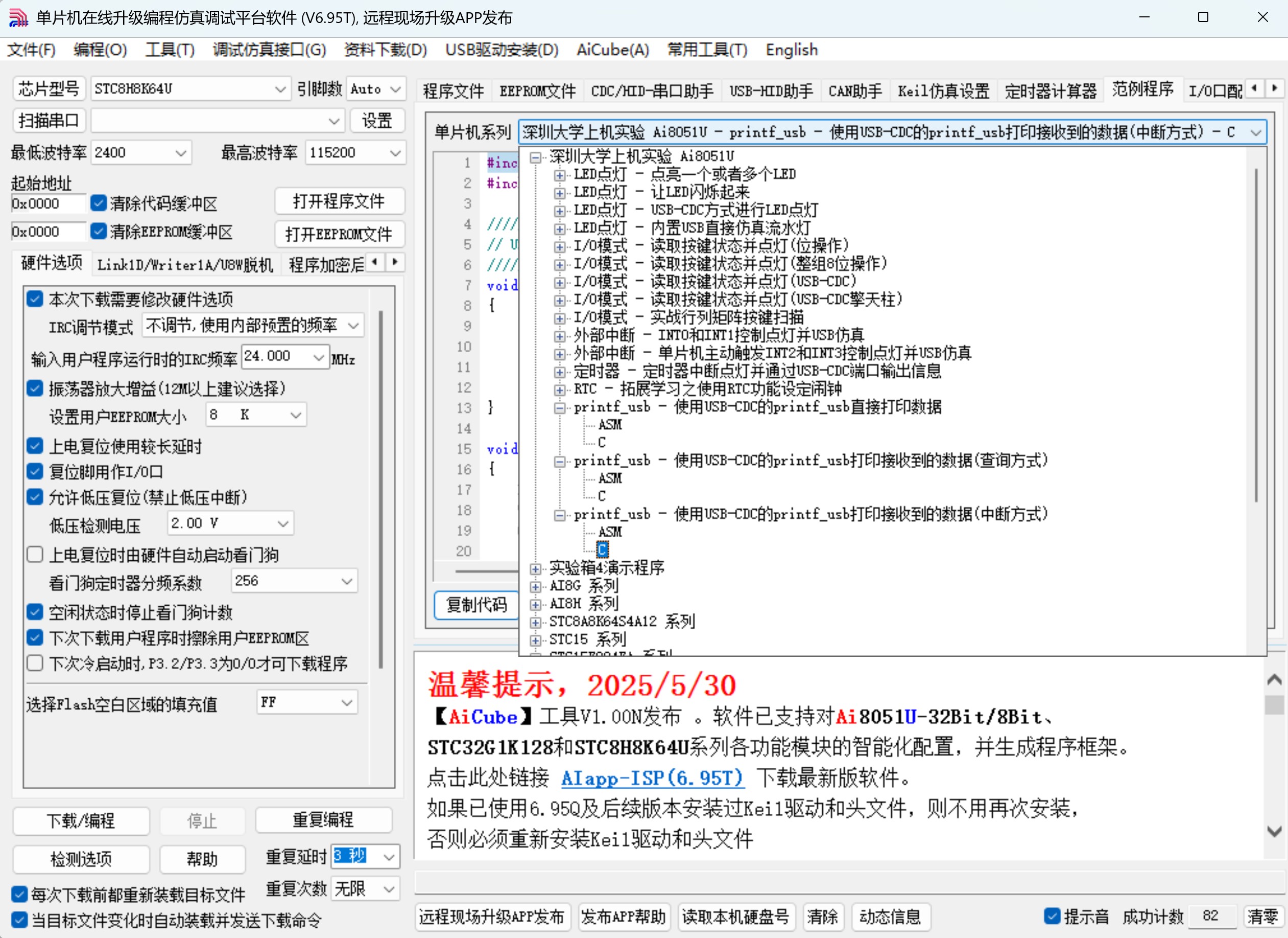

发表于 2025-6-9 15:30:05 | 显示全部楼层
学习ing跟着视频一把过~~~~~~
查询中断两个例子一开始发送6、7没有返回,
仔细看视频画面发现我的ISP发送默认没有勾选HEX
勾上之后立马顺利发送接收~
另外AiCube的关联printf选项好方便,printf_usb()和printf都能直接用了。

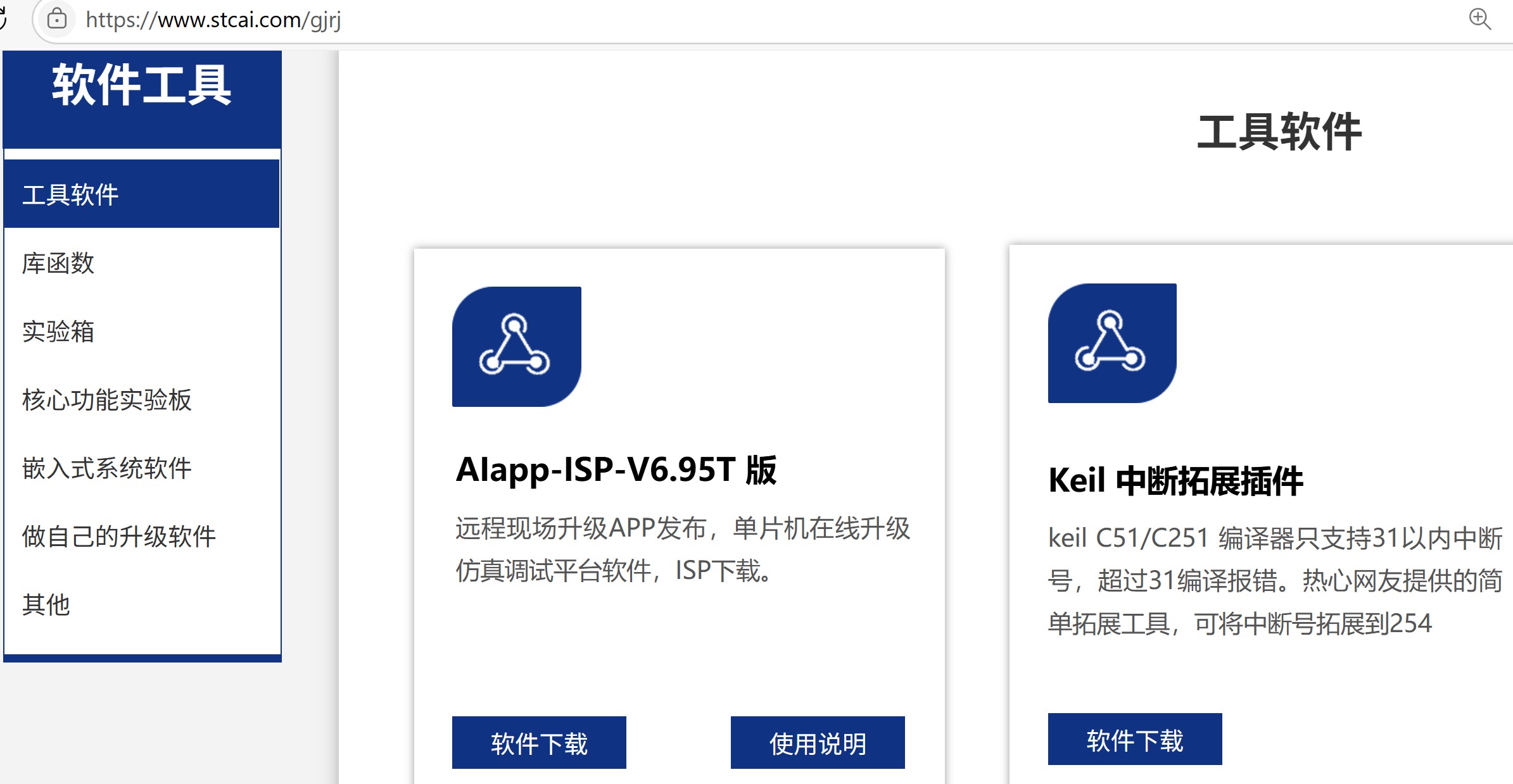

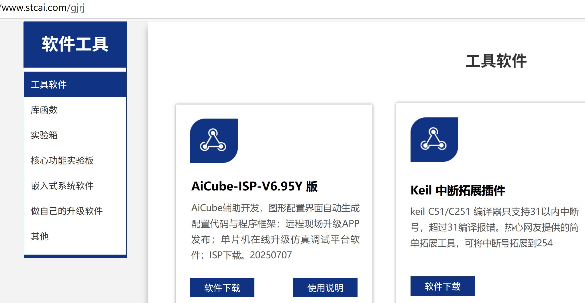

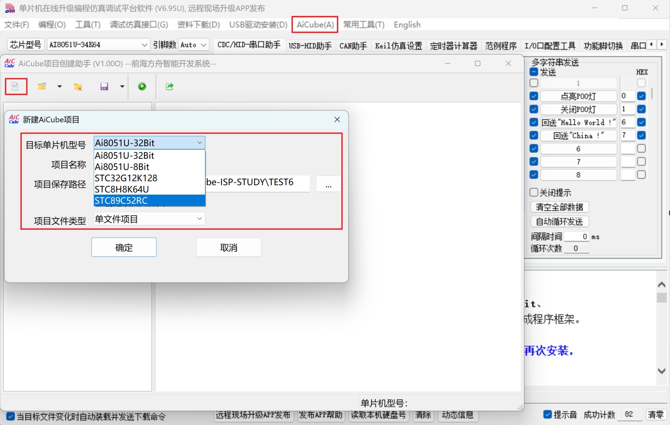

发表于 2025-6-17 19:26:21 | 显示全部楼层
AICube这个去哪里下载?
在 最新版的 ISP 软件中 [attachimg]104887[/attachimg] 深圳国芯人工智能有限公司-工具软件  详情 回复 发表于 2025-6-17 21:17

发表于 2025-6-17 21:17:01 | 显示全部楼层
lyag*** 发表于 2025-6-17 19:26
AICube这个去哪里下载?
最新版 ISP 软件
深圳国芯人工智能有限公司-工具软件
