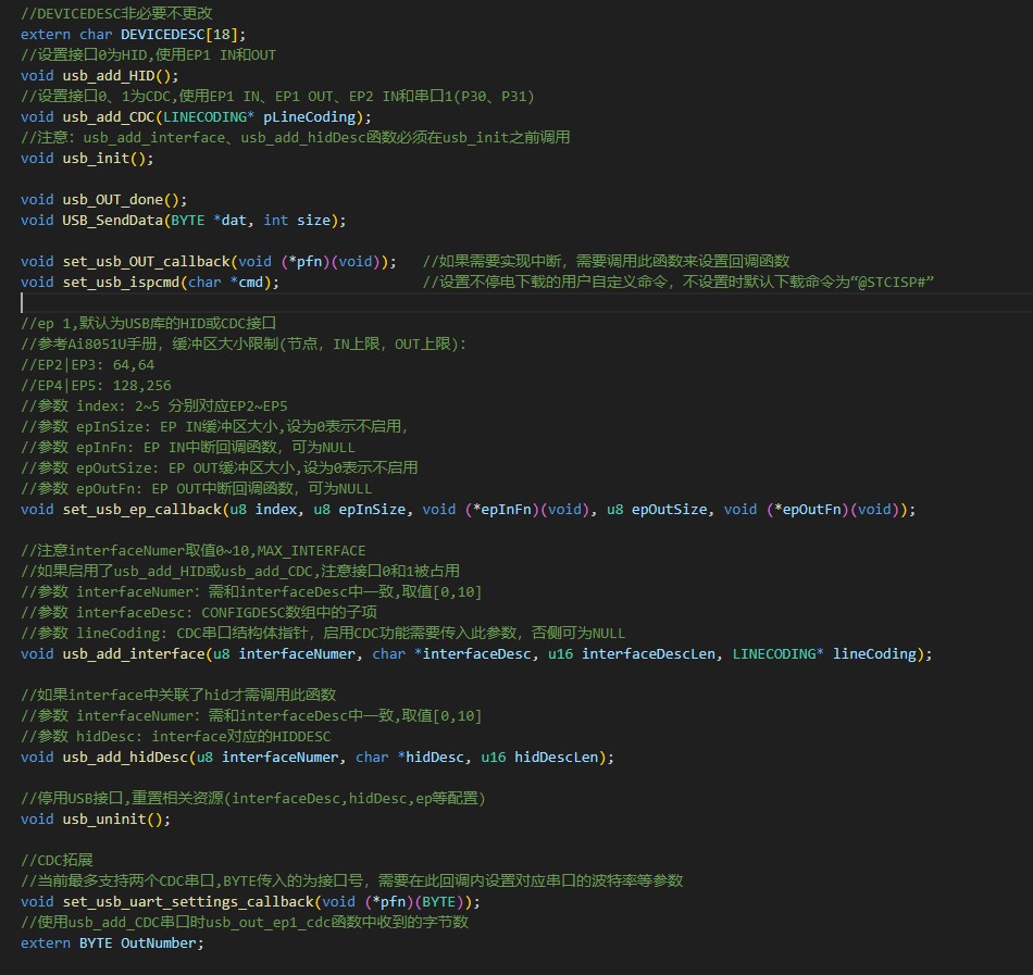

本贴咨询USB,基本帮您把USB程序开发完成

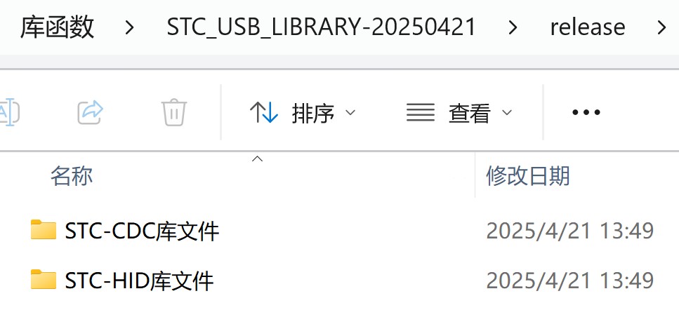

永远使用 最新USB 库函数
===请永远从官网下载使用最新的USB库
深圳国芯人工智能有限公司-库函数

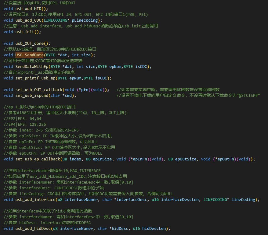

USB拓展库及使用示例,欢迎提供建议
在官方现有USB_LIB库接口的基础上开放更多接口
提高USB库的灵活性,支撑快速开发复合型USB设备
NCM:
ECM:
MIDI:
拓展库用例:
非正式发布版本,大家可测试使用,用于产品需谨慎。

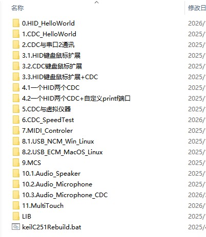

USB_LIB_EX_EXAMPLES_V20260423.zip (1.69 MB, 下载次数: 426)
更新记录:
V20260423:
1.优化例程10.3.Audio_Microphone_CDC,改为查询模式,CDC数据和录音数据均在main中处理避免冲突
V20260421:
1.性能优化,添加set_usb_wait_time函数代替固定的NOP(40),仅STC32G144K246高频时需要设置。
V20260401:
1.部分串口工具打开串口依赖LineCoding校验,CDC例程增加LineCoding结构体设置及初始化
V20260331:
1.增加MCS\Audio\MultiTouch等例程
V20251212:
1.开放更多阶段的回调函数提升灵活性,增加全局变量初始化函数。
2.枚举阶段状态机迁移逻辑微调
3.适配STC32G144K系列16端点
4.转为xdata工程以适配NCM等发送超大包例程。
5.增加ECM\NCM\MIDI例程
V20250915:
1.增加CDC速度测试例程,40MHz&10Mpbs波特率,790±KB/s。
V20250709:
1.修复自定义CDC描述符里packetSize错误。
2.添加printf绑定EP端点函数。
3.添加可以指定EP端点的发送函数。
4.添加printf绑定和指定端点发送函数使用例程
V20250610:
1.增加用例3.2.CDC键盘鼠标扩展
2.增加用例3.3.HID键盘鼠标扩展+CDC

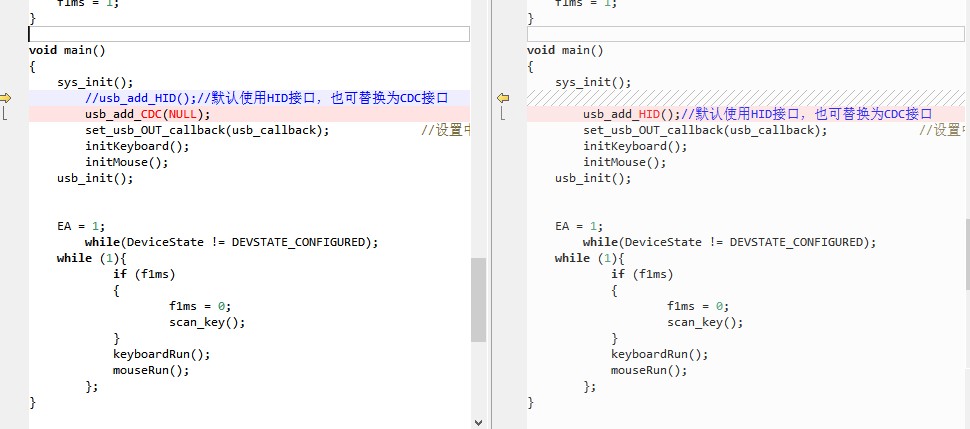

发表于 2025-6-10 15:00:17 | 显示全部楼层
有朋友问,键盘 / 鼠标 例程 增加 一个CDC 可以吗,当然可以!
修改方案有两个,分别发出来给大家参考:
3.2.CDC键盘鼠标扩展:直接将HID接口替换为CDC虚拟串口
这样改比较简单,只需要给键盘的EP端点换个位置就行,
因为扩展库里CDC默认占用EP1 IN、EP1 OUT、EP2 IN:

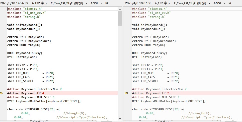

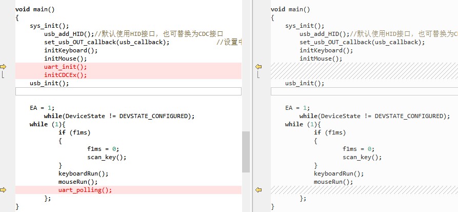

发表于 2025-6-10 15:06:55 | 显示全部楼层

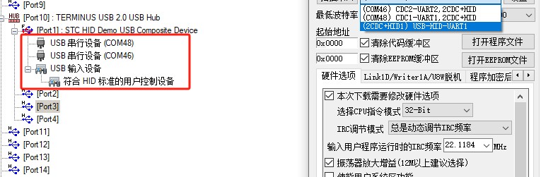

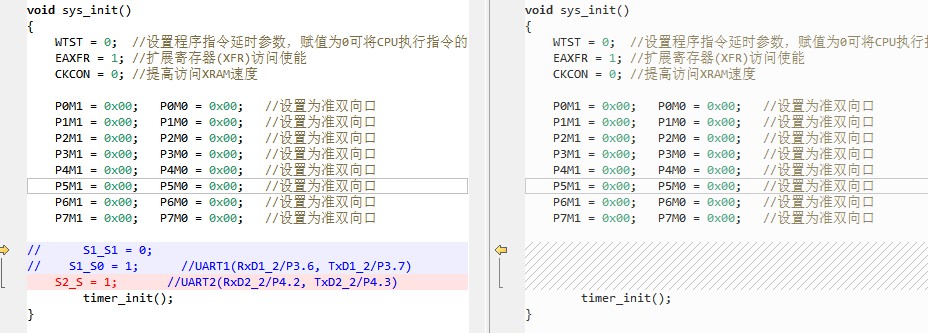

3.3.HID 键盘 / 鼠标 扩展 + CDC:额外增加一个CDC,使用EP4 EP5来实现,并且可以和串口2通讯
步骤稍微多点,首先从“4.一个HID两个CDC”例程拷贝CDC扩展需要的代码
简单修改下接口对应关系和屏蔽串口一:
修改描述符端口号:
屏蔽串口1相关:
main文件主要修改点:
大功告成:

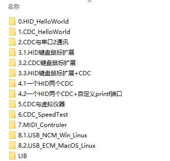

发表于 2025-4-8 09:35:02 | 显示全部楼层
0. HID_HelloWorld
1.  CDC_HelloWorld

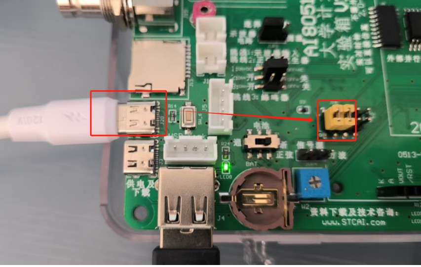

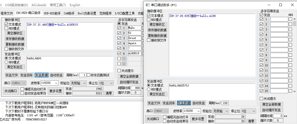

2. CDC与串口2通讯
注意下载频率选22.1184MHz,波特率默认 115200bps
实验箱需要接J18跳线帽才能和Ai8H通讯。

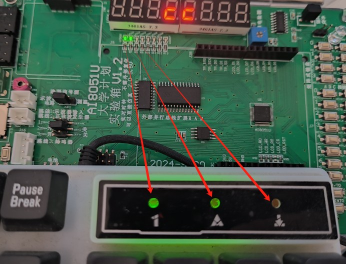

发表于 2025-4-8 10:13:10 | 显示全部楼层

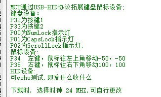

3. HID-键盘/鼠标 扩展

4. 一个HID + 两个CDC
这个实验PID改为了0xFF09,和Ai8H串口工具保持一致
可根据波特率自适应调节主频,
如不需要注释掉Dynamic_Frequency宏即可。
