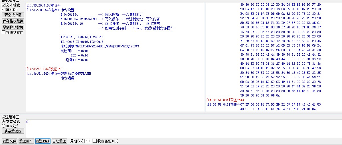

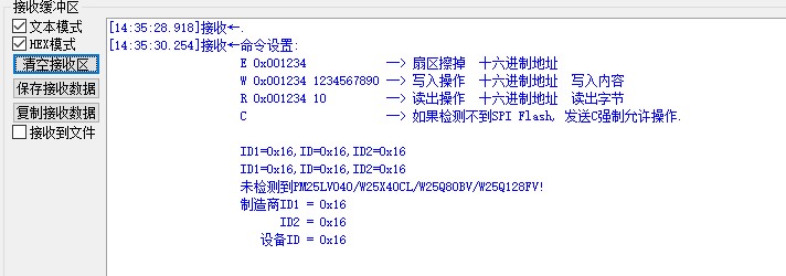

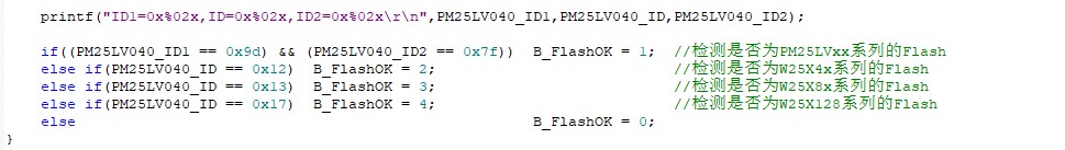

能读取型号了,不是原来的0xff了,现在显示ID是0x16,如图:
按下C前置操作不可以,我该怎么做可以实例让程序正常运行呢?

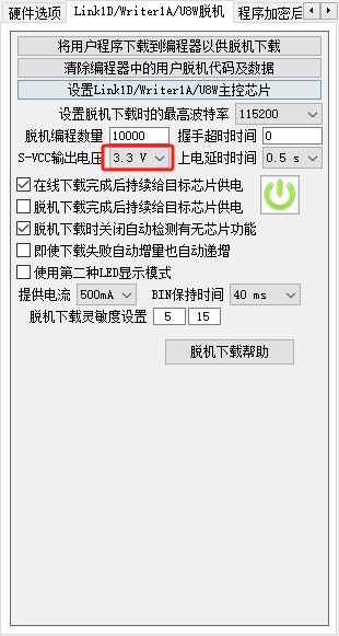

这个ID不对的。下载器电压切换为3.3V试下 [attachimg]109471[/attachimg] [attachimg]109469[/attachimg]  详情 回复 发表于 2025-7-22 14:41

发表于 2025-7-22 14:41:12 | 显示全部楼层
按下C前置操作不可以,我该怎么做可以实例 ...

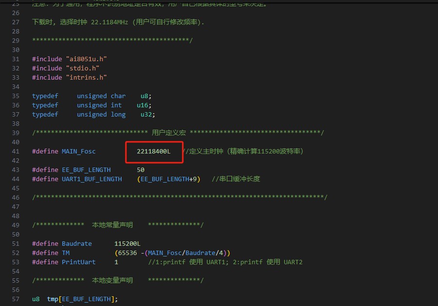

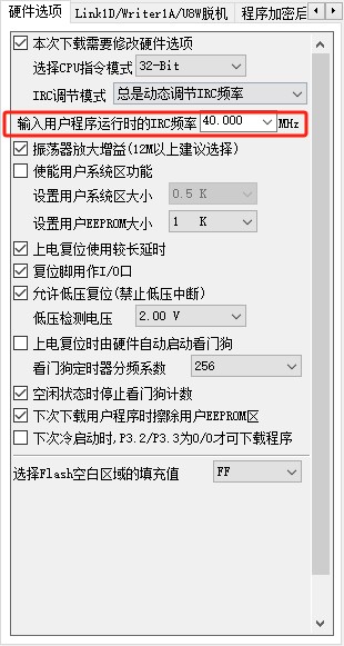

发表于 2025-7-22 14:43:32 | 显示全部楼层
还有下载时的时钟选择要和程序里一致

 楼主| 发表于 2025-7-22 15:00:54 | 显示全部楼层
嗯 谢谢 其他的都设置正确了,现在的关键问题是0x16 代表 W25Q64,但是貌似程序不支持这个版本。
我再看看10楼发的程序能不能解决

 楼主| 发表于 2025-7-22 15:21:52 | 显示全部楼层
erci*** 发表于 2025-7-22 14:43
还有下载时的时钟选择要和程序里一致
我改了下代码,将0x16的类型放进去了,现在成功了!
感谢
