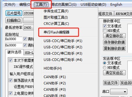

首先将本帖子附件的代码下载到Ai8051U实验箱内部
然后打开下载软件中的串行Flash编程器工具,如下图

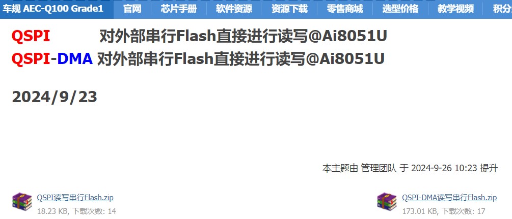

https://www.stcaimcu.com/forum.php?mod=viewthread&tid=10774
详细编程步骤:
1、从最新版的AIapp-ISP下载软件的“工具”菜单中打开“串行Flash编程器”
