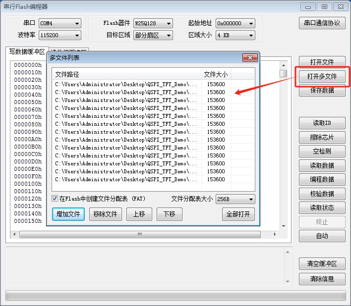

外部串行Flash编程器
AiCube-ISP-Ver6.96Z 版 【工具】菜单中新增加
=== 外部【串行FLASH编程器】工具
字库生成】,【图片取模】,外部【串行Flash编程】
=== 一套软件 全征服,再也不用满宇宙的找软件了
完整的外部串行Flash编程功能,界面如下:
详细编程步骤:
1、从最新版的AiCube-ISP下载软件的“工具”菜单中打开“串行Flash编程器”
2、选择串口,设置串口波特率
支持硬件串口和USB-CDC串口,如果是硬件串口,需要正确设置串口波特率
如果是USB-CDC串口,波特率设置可跳过
3、选择目标器件,并设置需要操作的目标区域
4、打开数据文件,若需要同时打开多个文件,可点击“打开多文件”按钮
5、可对多文件进行顺序调整,并可自动创建文件分配表
6、文件选择完成后点击“全部打开”即可打开文件,
  然后可选择对目标区域擦除、读、写等操作
7、也可以使用自动模式进行自动编程
8、工具提供有详细的通讯协议
Ai8051U实验箱上实际焊接了一颗W25Q128型号的串行Flash
===对实验箱上的串行Flash进行各种编程操作了
上面链接,更新串行FLASH编程代码,增加4字节地址的命令
增加对W25Q256和W25Q512进行编程
W25Q10,    W25Q20,    W25Q40,   W25Q80,
W25Q16,    W25Q32,    W25Q64,
W25Q128,  W25Q256,  W25Q512
SPI / QSPI 编程外部串行Flash | 配合ISP软件中 工具 | 串行Flash编程器 软件 - QSPI/3组SPI/I2S/I2C,一线制温湿度传感器 国芯技术交流网站 - AI32位8051交流社区 (stcaimcu.com)

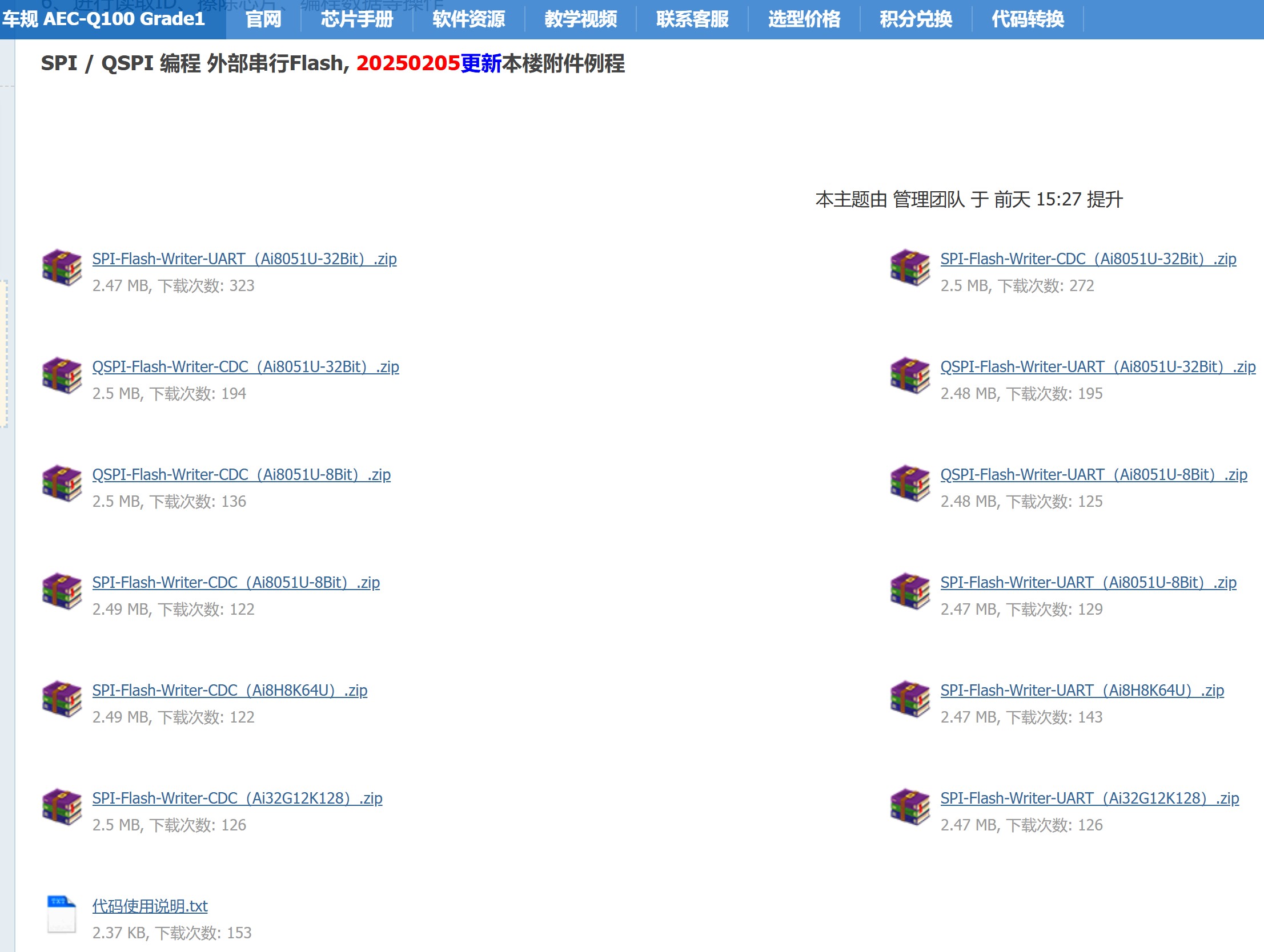

发表于 2024-9-14 10:32:16 | 显示全部楼层
AIapp-ISP下载软件中的外部串行Flash编程器
配合的底层固件参考代码
1,USB-CDC虚拟串口通信,QSPI读写MCU外挂的片外串行Flash
2,传统UART串口通信,     QSPI读写MCU外挂的片外串行Flash
(注:范例基于Ai8051U-32系列单片机进行编写)
===大家自行移植到任何 MCU上,最好是有 QSPI/USB的强大MCU
QSPI-Flash-Writer-CDC.zip
2.5 MB, 下载次数: 469
QSPI-Flash-Writer-UART.zip
2.48 MB, 下载次数: 425
需要 SPI 的例程, 现在只有 AI8051U有SPI, 32G12K128系列/8H8K64U系列只有SPI  详情 回复 发表于 2024-9-27 08:01
