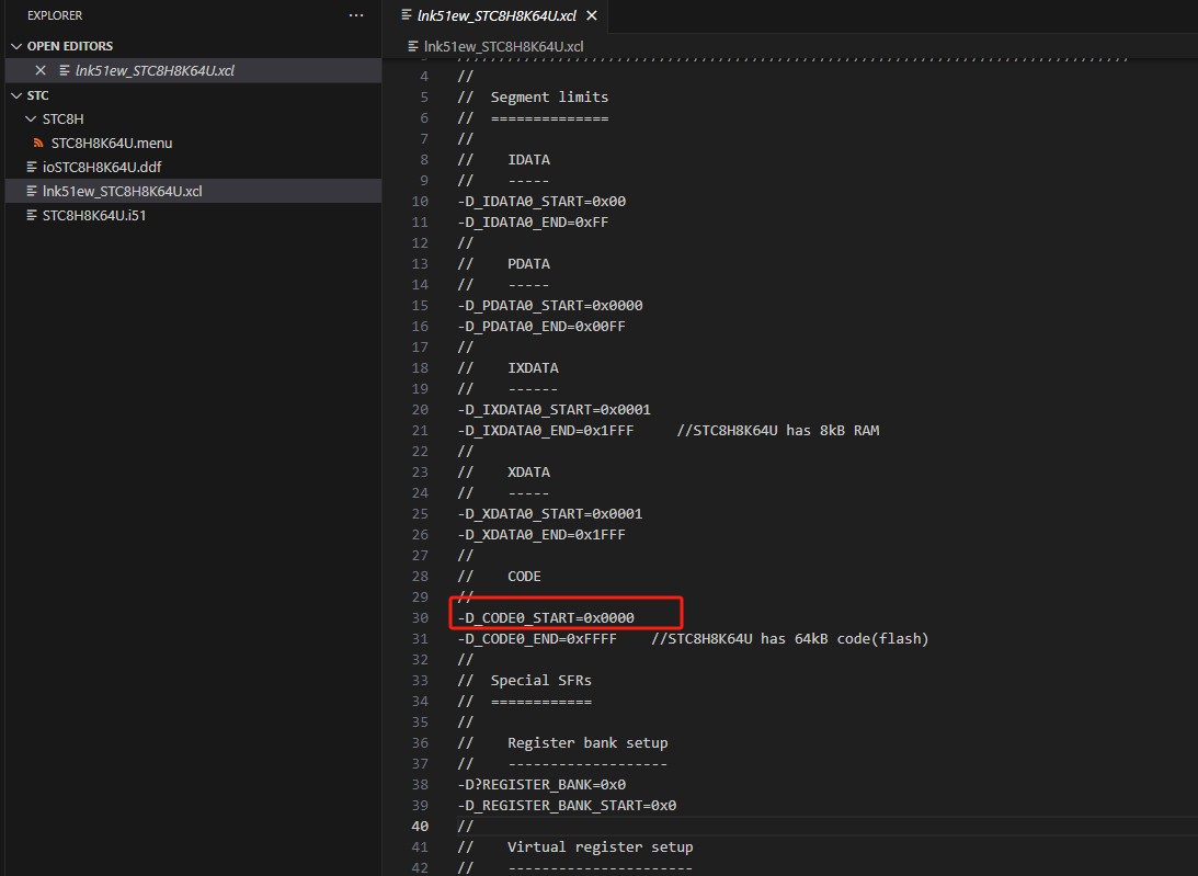

这个xcl不是全部工程共用的吗?
要是动了话别的会不会也受影响
上面截图,IAR选项卡里可以指定当前工程的配置  详情 回复 发表于 2025-7-5 20:03
  • 打卡总天数:531

_NC*** 发表于 2025-7-5 18:13
这个xcl不是全部工程共用的吗?
要是动了话别的会不会也受影响
