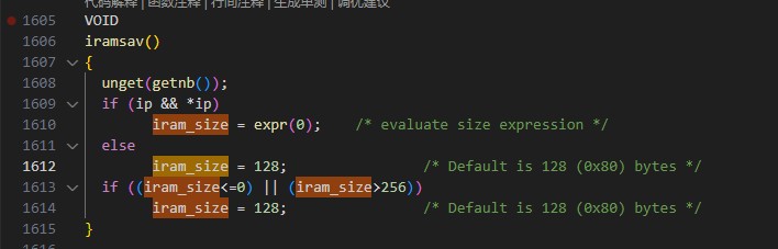

sdcc:edata宏替换为__idata报错
?ASlink-Error-Could not get 128 consecutive bytes in internal RAM for area ISEG.
Makefile 中已声明IRAM 2K未生效?
翻阅手册和SDCC源码报错处溯源发现:
iram-size超过256的设定被限制为128......
修改Makefile:
IRAM_SIZE = --iram-size 256

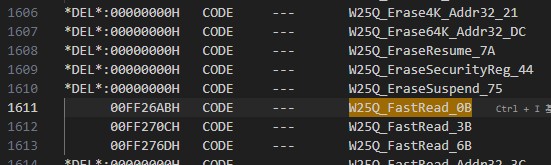

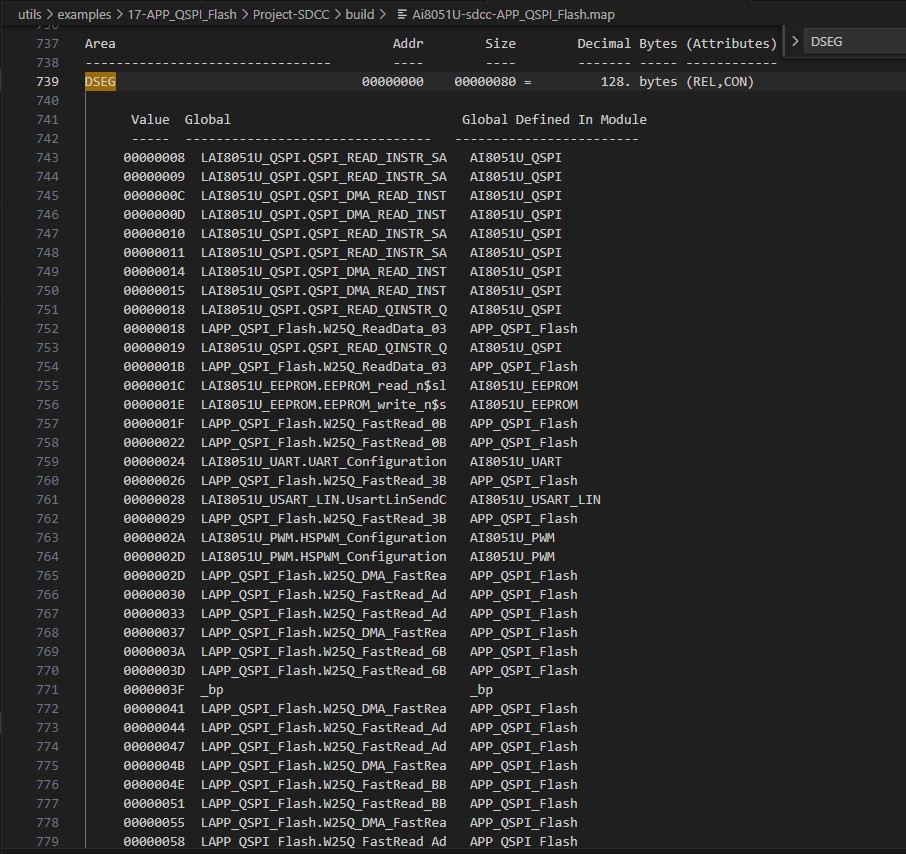

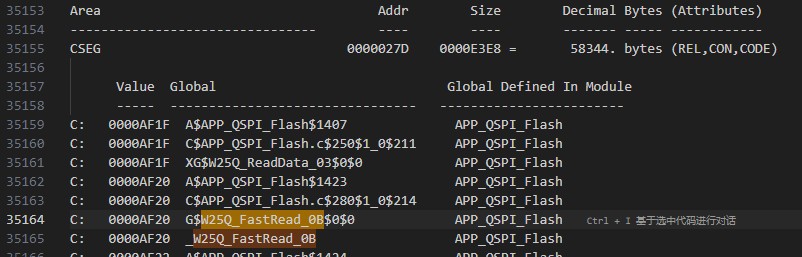

sdcc 17-APP_QSPI_Flash:
?ASlink-Error-Could not get 193 consecutive bytes in internal RAM for area DSEG.
出现了,一堆函数 之 sdcc没有REMOVEUNUSED功能~
https://www.stcaimcu.com/forum.php?mod=viewthread&tid=12266&highlight=removeunused&page=1&extra=#pid125432
查阅手册发现个除手动屏蔽闲置函数外新解决办法,--stack-auto
开启后编译:
对比C251:
emmmmm,被auto去了code区...

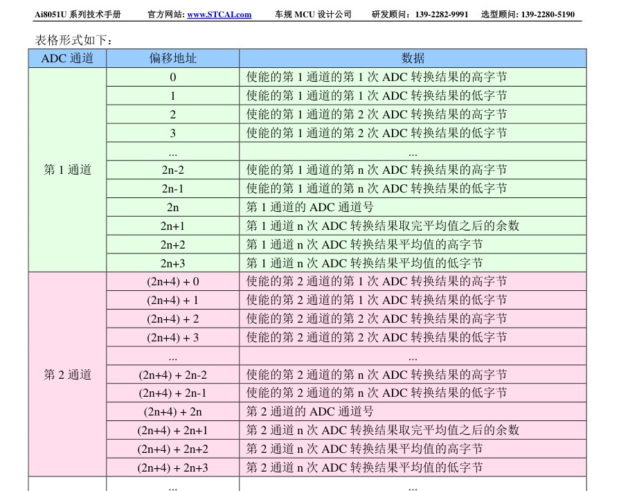

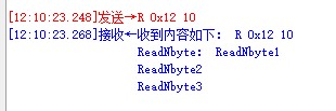

APP_AD_UART:
结构体未初始化可能导致串口异常或乱码
使用PRINTF_SELECT宏定义选择串口1 ,如果printf输出重定向到usb输出需要注意冲突PRINTF_SELECT可改为0
Keil C51和其它几个编译器的printf格式差异:
printf函数 的 格式参数; USB接口 使用 printf 打印数据 - 串行口,DMA支持的4组串口,RS232,RS485,Modbus, CRC16 国芯技术交流网站 - AI32位8051交流社区

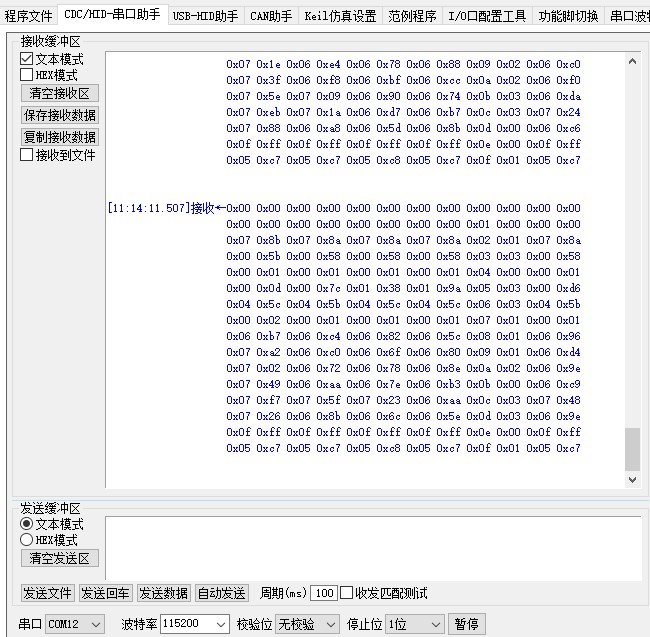

APP_DMA_AD:
123

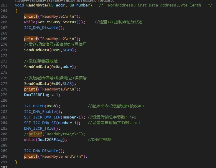

APP_DMA_I2C:
sdcc的一个编译bug,导致程序卡死,启用nogcse选项恢复:
123
